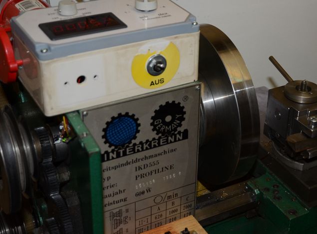

Zdravím, mám soustruh IKD 400 a na tomto mám univerzálku prům. 125mm. Chtěl bych tam dát univerzálku o průměru 160mm nebo 195mm. Máte někdo zkušenosti s výměnou univerzálky. Jak tyto o větším průměru namontovat? Díky za typy a rady.

Akorát finišuju s TOS200 na IKD555, mam hotovou desku se šroubama,jen dát na vřeteno , stočit podle sklíčidla a šrouby. Bude trochu honička s nožema,aby hrot nože dosáhl do průměru 200mm, možná zítra dodělám a dám video/foto.
165 by asi byla rozumnější,ale tu nemam.....

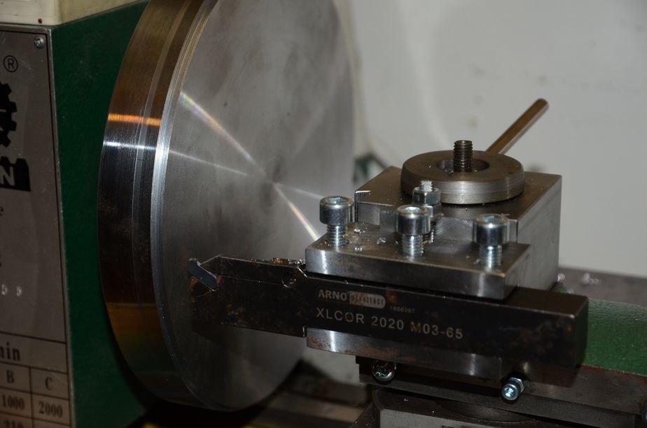

Zkoušel jsem točit tu přírubu a "celkem" to jde. Na pr. 200 jsem to zkoušel radekem a SK plátkem. Je blbé, že musím použít levej nůž nebo upichovák. Až na rychlost to jde obojím cca stejně, šponu to zvládlo v klidu 0,5mm na pr a při radeku 40ot a plátkem kolem 100ot. Plátkem by asi šlo i větší otáčky. Při větší šponě mi radeko zastavilo otáčky, klouznul klínák, rači ho moc nešponuju. Zkusím to ale letovaným SK, tenhle upichovák je moc vystrčený. Stočit osazení pro TOS 200 chvilku potrvá.
Na tomhle průměru je to obrábění dost nouzovka, spíš se bude obrábět na menším průměru,ale jde to slušně.
Bez fr. měniče ale bez šance (otáčkoměr na vřeteno je taky užitečný).
Video jak to loupe jedině se stativem. Tohle je jen jak se točí + najetí.

velké sklíčidlo mu bude slušet :-)
3mm upichovák , co byl zrovna nastavený v ose, a stačilo ho jen upnout a zkusit....
vybroušené radeko, taky celkem dobré, jen pomalé kvůli otáčkám

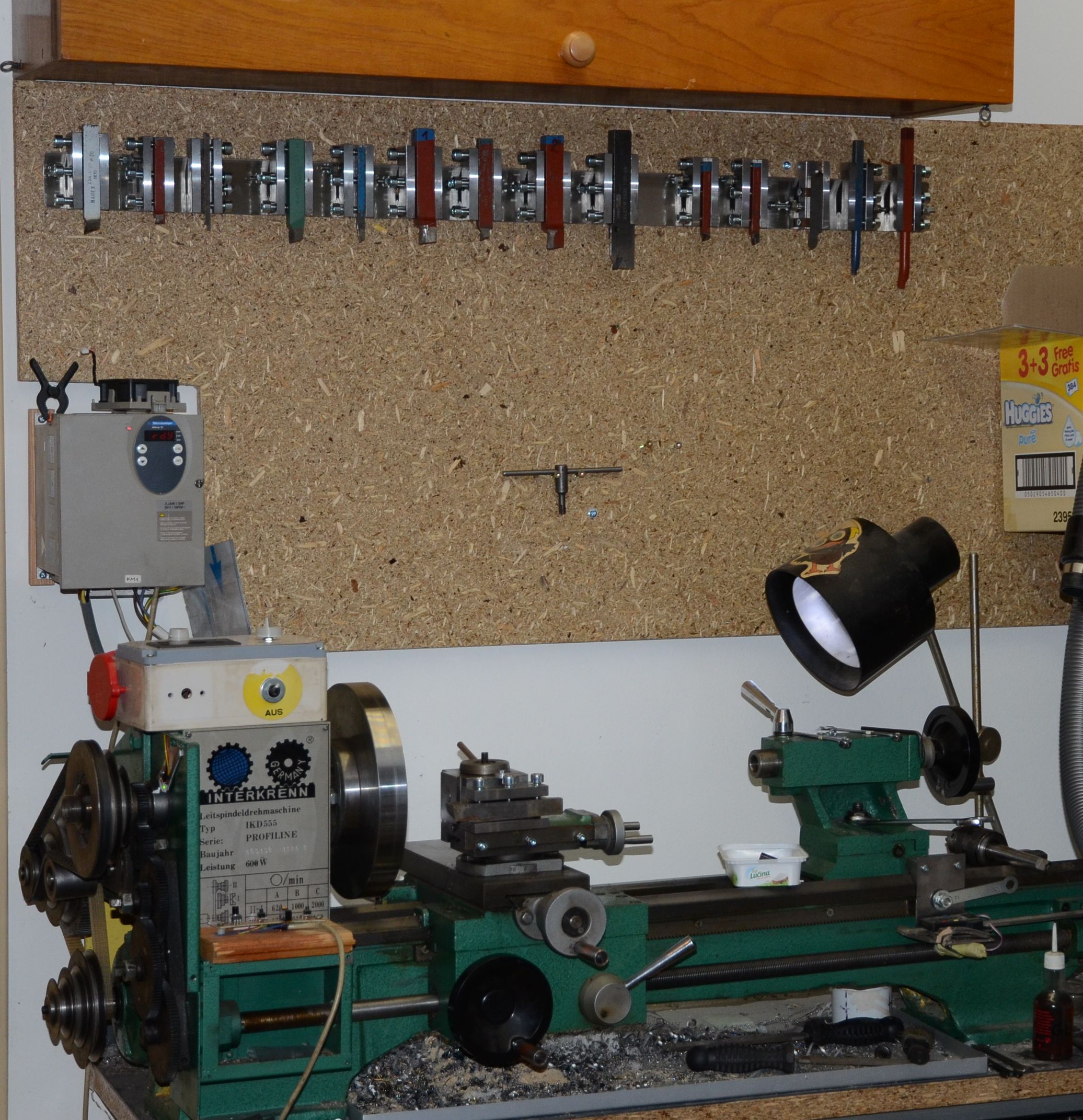

jinak pokud tam daš 200 skličidlo nebudou ti chytat pakny o lože ? přece jenom ty pakny vylezají ze sklíčidla.
nezapoměl jsi na to ? kolik tam máš mista ? podle fotky nic moc...
ja mam taky jednu dvoustovku ale tu budu nahazovat jenom pokud potřebuju stočit nějaký veký kroužek . jinak tam mam 160tku. ty ji tam planuješ nastálo?

Trvale tam je 100 a 125 sklíčidlo, tohle tam dávám jen že jí mam, a občas nouzově potřebuji něco většího a i kvůli průchodu sklíčidlem. Je to hodně nouzově, a otáčky také velké pokoušet nebudu = to je jasné. Sklíčidlo má kolem 19kg. Když budu potřebovat udělat 180 řemenici, samozřejmě to na tomhle dělat nebudu a zajedu na návštěvu na SURku apod.... Loupat to po 0,5mm při 100ot neni moc efektivní, a to loupu přírubu, ve sklíčidle to bude ještě náchylnější na vibrace. Možná pak zjistím, že ve sklíčidle to bude moc vibrovat, ikdyž na silon, Al .... to asi půjde vždycky. Je to jen adaptace dostupných vecí na dostupné stroje. Jinak 200 leží pod vrtačkou .....
Nemít 200 doma, vůbec to neřeším. To že není litinová má jediný důvod, byla placka oceli, tak je to z ní. Litinu nemám moc kde sehnat, občas by se tedy litina hodila.
Od lože k 200 je to přes 20mm, takže v paknách upne kolem 100mm v obrácených tak 195max.
