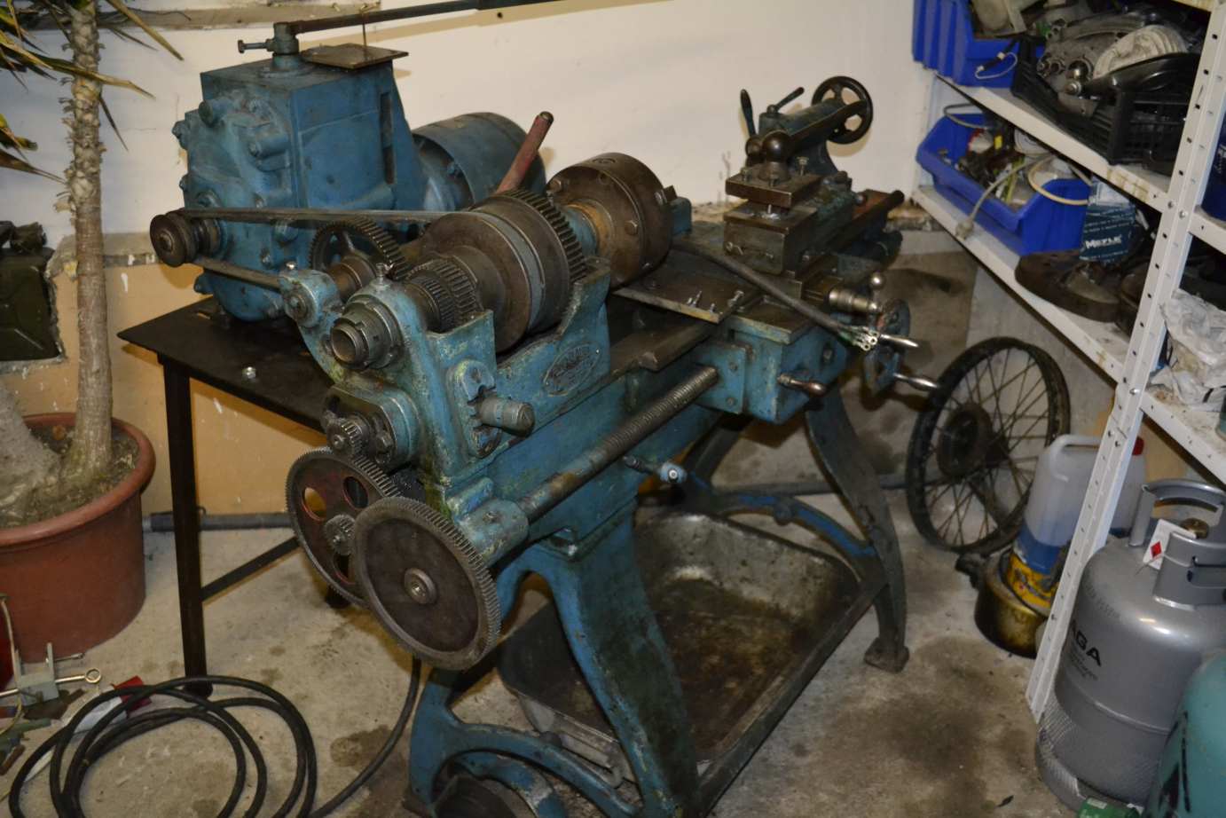

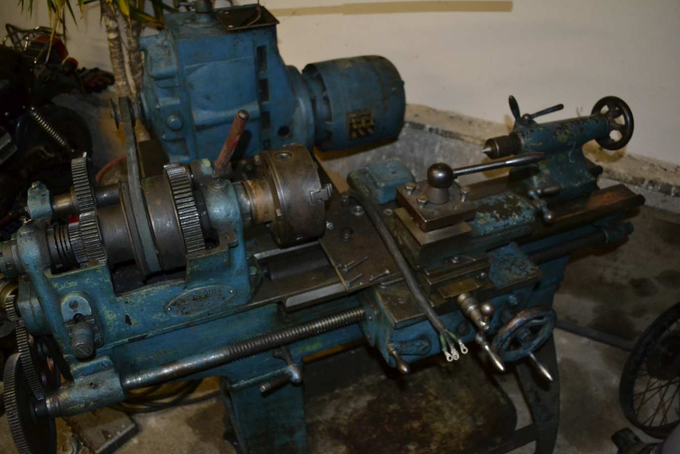

Tak jsem dal na rady všech, kteří mi doporučovali si sehnat opravodovou mašinu. Po pokusech se samodomo soustruhem jsem zakoupil historický soustruh Arno Plauert (dnes TOS Varnsdorf) s točnou délkou 500mm, točným průměrem 300mm (a trochu víc díky vyjímatelnému loži). Váží odhadem tak 400kg.

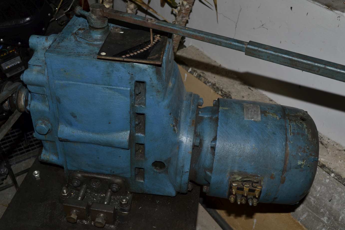

Stroj disponuje podélným i příčným automatickým posuvem a má předlohu. Nicméně všechno je předěláno na skutečně monstrózní variátorový pohon. Variátor je řetězový a je to rachot jako prase (zatím). Přepínání chodu je řešeno přepínačem (nevím z čeho, ale je uvnitř ovládán ozubenými koly) jehož páka je vyvedena na přední stranu soustruhu. Přepínání smyslu posuvů je mechanické na vřeteníku.
Hned mám k provozu stroje pár dotazů. Vypadá to, že nikdy nebyl vystaven extra špatným vlivům a dostalo se mu náležité péče. Je bezpodmínečně nutné ho celý rozebrat a vyčistit? Moc se mi do toho nechce s ohledem na zpětné složení a hlavně seřízení.
Mazání je zajištěno nálevkami (plechová trubička s odklápěcím víčkem). Nevypadá to, že by tam kdo kdy prasil vazelínu. Kolik a jakého oleje mám před prací nakapat?
Také ve variátoru není zrovna mnoho oleje a jeho kvalita je sporná. Na variátoru je sice výčet šesti typů olejů, ale ani jeden z nich dnes již patrně neexistuje (CBT extraschwer, DTE Oel, XMR Oel, Shell Auto Oel 2X, Derop Hochleistungsöl HLA, BP Olexol WS). Jaký do něj tedy nalít?

pekne, jak vidim, variator ma predlohu, takze ho rozdelej, vymen gufera, zaroven tim zjistis, jestli je gufero mezi variatorovou skrini a predlohou, do variatoru se dava kompresorovy olej napr. paramo K8,(K12, K18 dle provozni teploty), do predlohy prevodovy napr. mogul trans 80

Nemá to předlohu. Je to přímo z jedné hřídele na druhou. Olejová náplň je jenom jedna. Po guferech kouknu, ale myslím, že jsem tam žádná neviděl. Uvnitř to vypadá takto.

ja vim jak vypada variator :) ja mam namysli tu "bouli" na vystupu, tam je ozubeny prevod, uvidis az to rozdelas

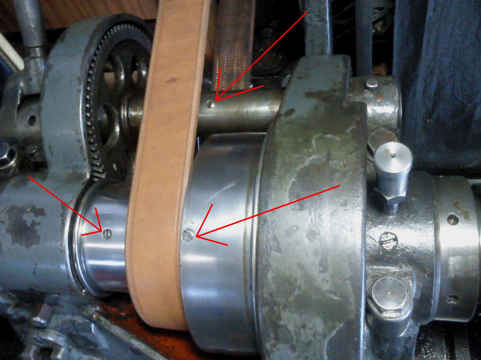

Ahoj, to je soustruh jako fík, já mám podobný ze stejného období, nezapomeň se podívat jestli tam máš tyto mazací otvrory a namazat (oni bývají dobře ukryty pod špínou)
, já všechno na soustruhu mažu směsí převodového a tlumičového oleje (aby to lépe teklo), asi by se našlo i něco vhodnějšího, ale zase bych v tom nehledal vědu. Dukladně bych očistil celý soustruh a ono si to řekne co je potřeba rozebrat a co né. Pozoruj jestli Ti ubývá olej z mazniček a pokud ne, budeš to muset pročistit, u toho soustruhu jsou všechy mazničky za pár minut prázdné, také bych důkladně vyčistil trapézový závit na vodícím šroubu a ten ozubený hřeben co je nad vodícím šroubem-tam bývá mezi zuby kde co. Až to rozběhneš, tak kontroluj dotykem ruky jestli se ti nehřeje uložení vřetene. Myslím že tě čeká sposta pěkné zábavy s tímto strojem. PS: ten variátor je pěkný hovado :D , ale asi bude účelný...

filla: máš pravdu, je tam soukolí. Ale náplň je společná, nalívá se to tam otvorem u toho soukolí.
fidel47: otvory tam mám, ale jeden je pod tou řemenicí, která je tam naroubovaná a k tomu se nelze dostat. Promazal a vyčistil jsem všechno co šlo. Použil jsem co bylo po ruce (PP80 trans), všude to zatéká, jenom na jednom uložení šroubu ne. Šroub jsem trochu vypucoval, ale na funkčních částech byl dobrej (bordel byl na matici). Uložení se po delší době trochu zahřeje, ale není to nic extrémního. Je to problém?

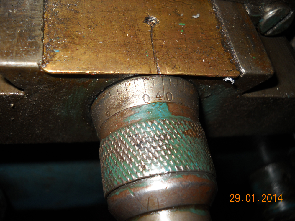

Mám ještě jednu zvídavou otázku. Příčný posuv má šroub se stoupáním 4mm a na noniusu tohohle posuvu je 40 + 2 dílky. Proč? Vůli to má skoro půl otáčky. Mám se tedy pokusit jí seřídit na ty dva dílky? Nebo k čemu to tam je.

chces rict, ze nonius ma 42 dilku? vyfot to

Tady je foto toho nonia. Snad je to tam dobře vidět.

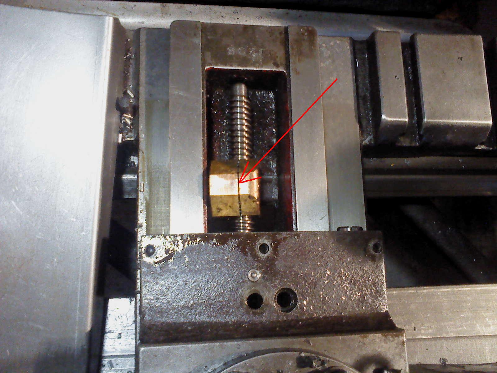

Já nejvíce používám střední řemenici-510 ot/min, a pak nejpomalejší převod 40 ot/min na řezání závitů, při těch maximálních 950 ot/min se mi ten soustruh už celkem klepe, tak to tam moc nedávam,leda když potřebuju něco přeleštit šmirglem. Tak osobně bych s tím nelaboroval. Až budeš vymezovat tu vůli v příčným posuvu tak bych doporučoval to rozebrat a kouknout jestli nemáš zanesenou tuto
mezeru v matce, já to měl utemovaný šponama a šmírem, takže už nešla ztáhnou. Tak jsem jí vyčistil ,ale mám ten šroub v jednom místě tak vyběhanej, že tam tu mrtvolu mít musim, aby to fungovalo v těch místech kde vyběhanej neni. Stoupání na šroubu mám taky 4 mm a na noniusu mam 40 dílků, to jsem zvědavej k čemu tam ty dva dílky navíc máš...

zkus schválně změřit stoupání šroubu nějak přesněji třeba přes 20 chodů, třeba máš stoupání 4,02 :D a někdo to udělal takhle.. ale musí to být strašnej opruz..

možná má šroub stoupání 4,2 mm a nebo jde o nějaký dílek z palců,
tydle mašiny mají většinou na konstrukci palcové šrouby - tato ne ?
