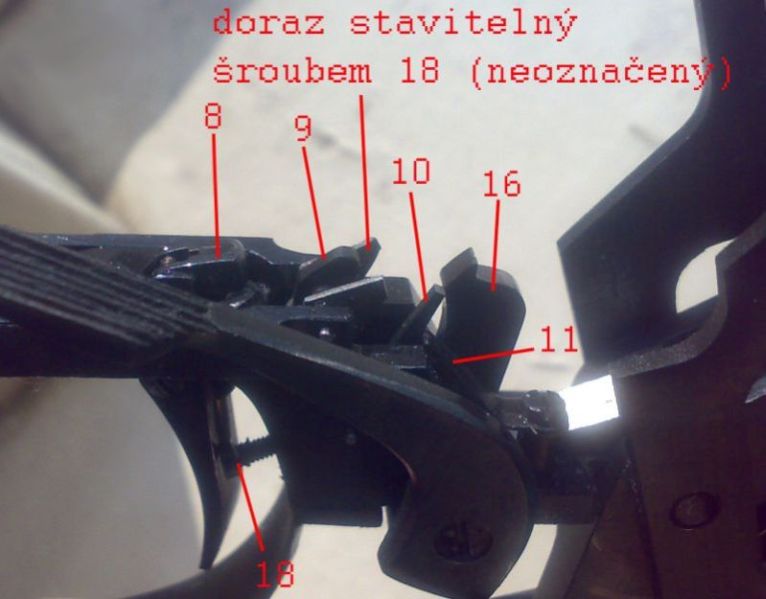

Zdravím, potřebuji vyrábět přesné malé součástky např. do spoušťových mechanizmů zbraní. Poraďte jaká frézka a hlavně bruska se k tomu nejvíc hodí. Nesmí to zabírat moc místa. Nejmenší bruska co jsem našel je typ N1. Existuje něco ještě menšího?

Ne ostření nástrojů, ale výroba drobných součástek nejrůznějších tvarů. Například když mi praskne nějaká páčka v pistoli která už se nevyrábí.
Včera jsem se byl zeptat ve dvou dílnách jestli by zvládli zbrousit mušku u pistole TOZ 35. Je z tvrdého materiálu, takže frézka ne. Když mi řekli, že brusiči si berou 800/h a že to je nejmíň na hodinu, rychle jsem vzal roha (pistole za 2000). To si raději tu brusku koupím a naučím se s ní pracovat.

bobik: Nestačil. Pilníkem vzít z každé strany sedm desetin, po celé délce a udělat přesné hrany kvůli odleskům to bych nedal. Nebo bych to ladil x hodin. Bruskou to bude mnohem přesnější a rychlejší
robokop: Nejde jen ty součástky na fotce to byl jen příklad je toho víc. Když chci např. snížit odpor spouště a pružinou už to nejde, musím změnit úhly ozubu a to dost přesně. Nevím jestli na to bude vhodná cnc frézka – nejsem strojař. Nástroje chci brousit také, protože kámoš bude kupovat soustruh. Prostě brusku chci na 100%, ale nesmí být moc velká, protože bude u kámoše v garáži. Kameníček neprojde, N1 možná jo, ale raději bych ještě něco trochu menšího.

- Registrován: 30. 1. 2014, 3:11
golansk: Nemám v plánu vyrábět zbraně. Zkrátka já a kámoš chceme základní strojní vybavení, protože máme rozdělaných spoustu věcí a všechno visí na tom, že nejsou mašiny. Shodli jsme se, že budeme vyrábět jen drobné věci. Větší díly si když tak necháme vyrobit. Takže v průběhu roku chceme koupit lepší stolní soustruh (50 000), frézku a brusku. Dohodli jsme se, že on koupí soustruh, já brusku a poději frézku. SU32 jsem mu navrhoval, ale nechce o tom slyšet. Argumentuje tím, že tyhle mašiny byly ve výrobě a budou vyběhaný. A taky je to prý zbytečně velké a těžké – je to do garáže. Chce něco takového http://shop.boukal.cz/stroje-kovoobrabe ... fi-550-lz/" onclick="window.open(this.href);return false; Nevím nevím no.
