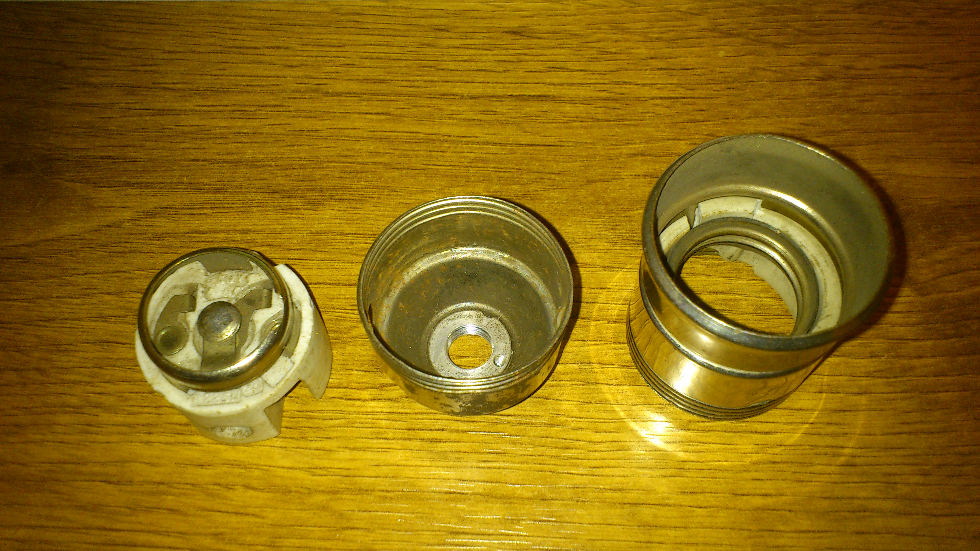

Chlapi, čím by ste zlepili keramiku v objimke starozitneho svietidla? Tak aby to vydržalo teplotu žiarovky? Nerád by som použil nejaké, žo by mi nebodaj mohlo zhorieť...A LED žiarovke sa chcem vyhnúť :)

Jak silnu žárovku tam chceš dávat ? Kamarád mi kdysi slepoval objímku pro 250W infražárovku speciálním lepidlem na keramiku a muselo to pak na vypálení do pece. To lepidlo měl jeho dodavatel hlíny normálně skladem a nestálo moc. Objímka drží už asi 5 let v pohodě.
Jestli to máš na 60W žárovku, tak bych to klidně slepil zastudena tím UHU na keramiku.

Maximálne tam pôjde 60 W. To tepluodolné lepidlo vyzerá byť OK, len tá cena. K tomuto by som potreboval zopár kvapiek. Mám nejaké zbytky kyanoakrylátového lepidla, to by som mohol použiť?

flexo píše:Chlapi, čím by ste zlepili keramiku v objimke starozitneho svietidla? Tak aby to vydržalo teplotu žiarovky? Nerád by som použil nejaké, žo by mi nebodaj mohlo zhorieť...A LED žiarovke sa chcem vyhnúť :)
Pošli fotku co ti ruplo, třeba to bude mít někdo v garáži.

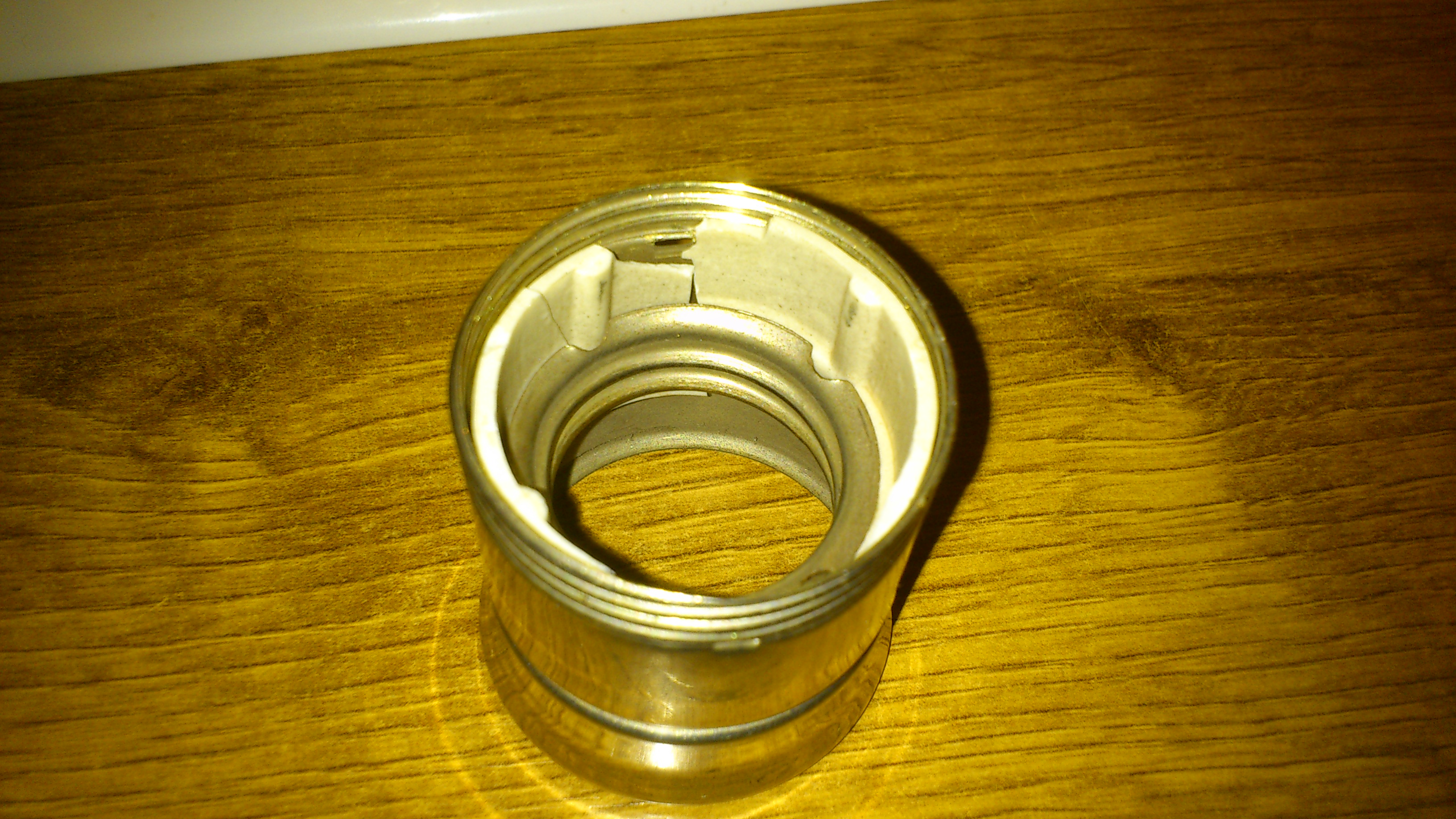

Ono to nie je celokeramicka objimka. Keramika je vo vnutri. Tato vymedzuje N od kostry svietidla PE

jo, stará německá objímka.
vyházej vnitřek, vezmi si to sebou do obchodu, určitě najdeš novou keranickou objímku, která do toho sedne. Tyhle obaly byly dost velké, dnešní karanik je malá. a nebo jak tu někdo radil, dopasovat tam klasickou plastovku
