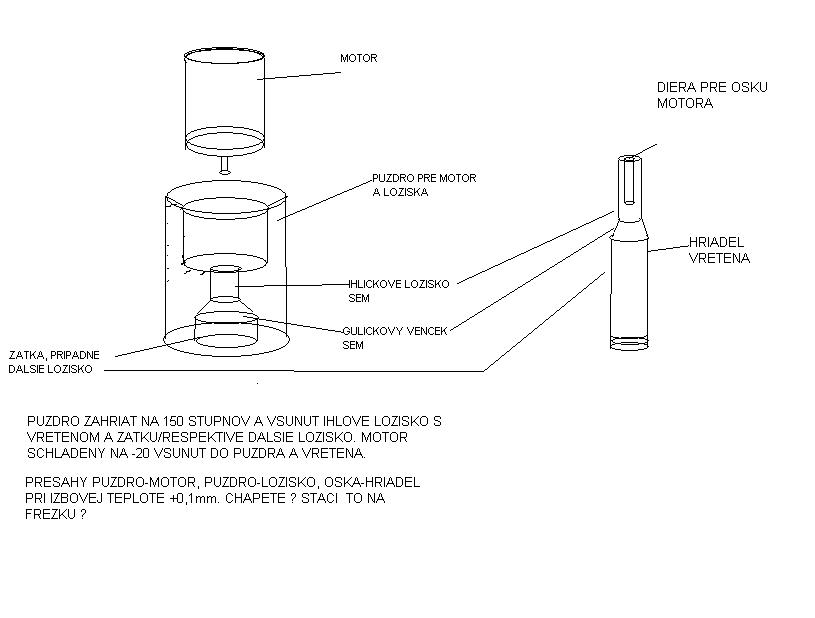

nejvetsi problem je:
1. uchladit takovejhle motor za provozu pod zatezi paklize clovek opravdu bere material
2. postavit vreteno s kvalitnimi lozisky tj brousene dily a hodne spickova loziska do tohodle prumeru a rychlosti
predstavy typu navrtam kus kulatiny z jedne strany strcim nastroj a zdruhe hridelku toho motoru jsou samozrejme spatne, vreteno jako takove se musi cele vyrobit a motor treba napojit prez reminek
tim clovek muze i zvysit kroutici moment nebo otacky
co se tyce toho brouseni jiste se zde najde nejeden clovek ktery muze nebo zna nekoho kdo by to nabrousil
s temi lozisky by to chtelo pohledat ale taky je to realne

hridelka motoru je vetsinou prilis slaba a v pripade pouziti cervika dojde k nevyvazeni coz v kombinaci se slabou hridelkou a spatnym ulozenim zpusobi nepouzitelnost tohoto reseni
uz si jen predstav jak to bude vypadat na konci hridele ktera trci z motoru bude nejaka redukce x desitek milimetru dlouha a do ni se bude davat nastroj ne zrovna nejkratsi a kvuli redukci nepujde dat moc hluboko takze mu budes muset zkracovat drik aby to moc necouhalo i prez to prezevsechno to bude koukat odhaduju tak 60mm od cela motoru v kterem stejne nebudou poradny loziska i kdyz je vymenis protoze tam na to neni misto
tj 60mm ne prilis tuhe soustavy hridel redukce a v tom treba nejaka jednobrita gravirovaci jehla
i kdyby ta redukce byla vyvazena tak ta jehla urcite neni viz geometrie a je relativne tezka protoze karbid je tezkej
pri tehle predstave ti musi byt jasne ze to bude katapult na karbid ale ne vreteno
z vretene (tedy jeho posledniho loziska) nesmi couhat nic nez konecek upinace a nastroj

Nene, co sa tyka puzdra pre loziska a motor tak jednoznacne z hlinikoveho masivu, niekde mam este gulatinu 50x150. Oska s nastrojovej ocele kalena. Vybrus na ihlove lozisko kludne planetovou excentrickou bruskou a vretienko na stopkovej bruske. Takto by to slo na 5 tisicin, presah pre loziska predpokladam tak pol stofky , verim ze vsetko staci robit na stotiny, mazanie uzavrete postaci, klestinky kupim, oni stroje na to su, ale vecne obsadene
regler na to modelarsky mam, mach3 umi pwm, ako je tomu pri rc setoch. Lozisko ihlove bez vnutornej opory v nejakej teflonovej klietke mam zo zhavika 3,5ccm ktory mi siel do 35k ot./min.
Chladit rotor netreba, je tam riadny prievan a stator samozrejme v masive ako uchytenie celej frezky hlinikovy masiv. Uvazoval som aj o neodymakoch. Skor som myslel pouzit na rychle navrtanie ci nafrezovanie DPS a malych veci karbidovymi nastrojmi a vypnut. Zivotnost je stejne , odhadujem tak 200-300 hodin nez to rozmlati loziska v motore.
No, mozno 2-3 tisic hodin, ale tolko maju tie s neodymovymi rotormi ?

Myslel som to nejako takto, je to narychlo ale ihlickove priemer 7 na 9 dlzka 12, gulkovy vencek priemer 10 na 12 (13) a celkom dole este axoradialne gulickove s trapezovym uchytenim ci ake to su alebo obycajne cca 15 na 25 a segerofku. Ta oska urcite ze samotna je nanic, este by som mal odvahu primo do nej na drotovej rezacke zarezat krizik a narezat zavit pre uchytenie zubarskych frez, co ma velmi inspirovalo, mozno by som to skusil na grafirovanie obrazkov do kamena
