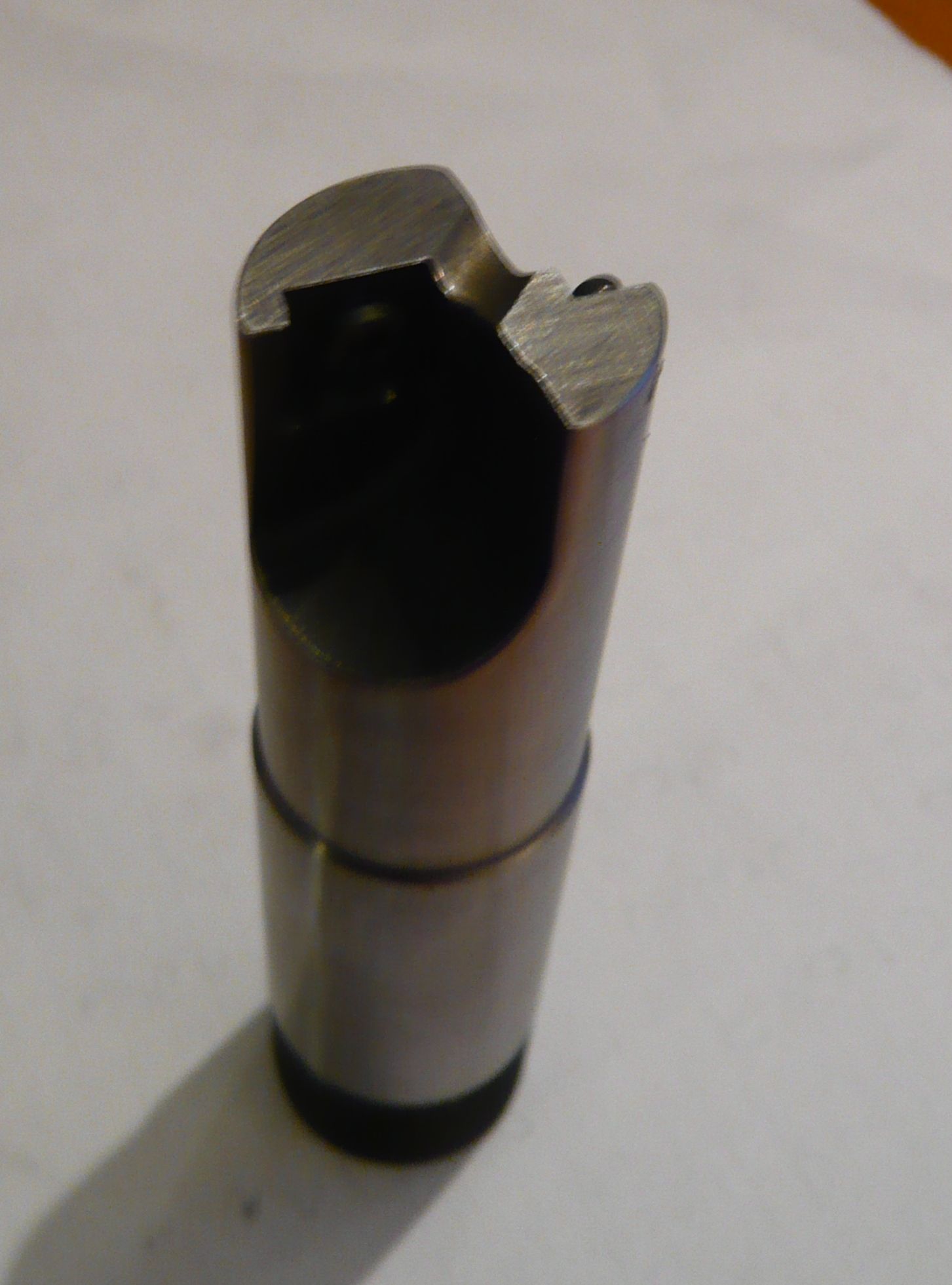

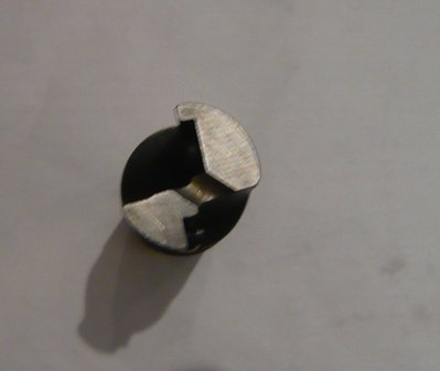

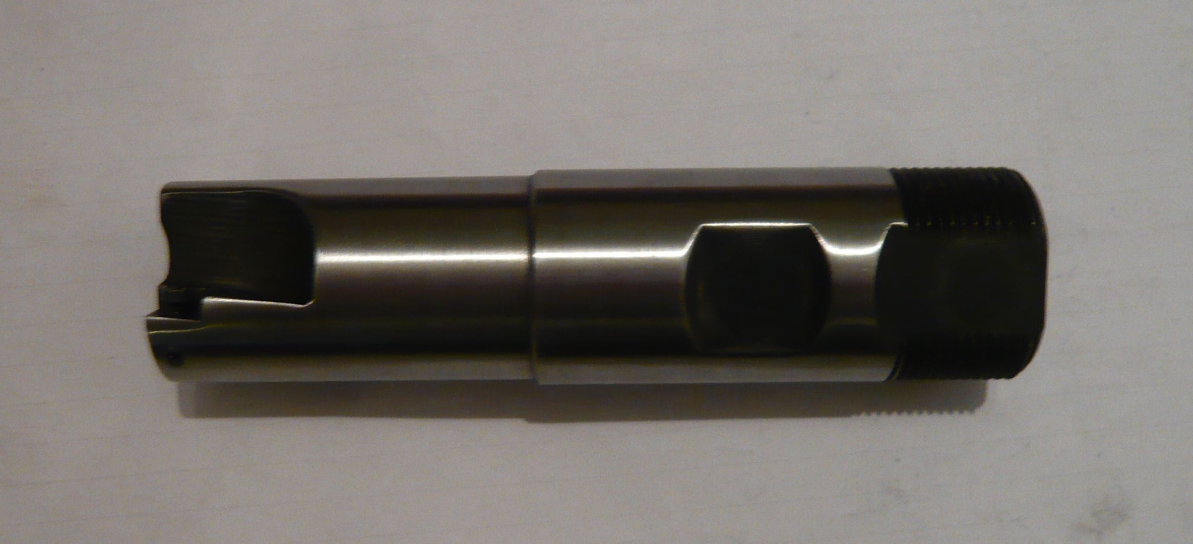

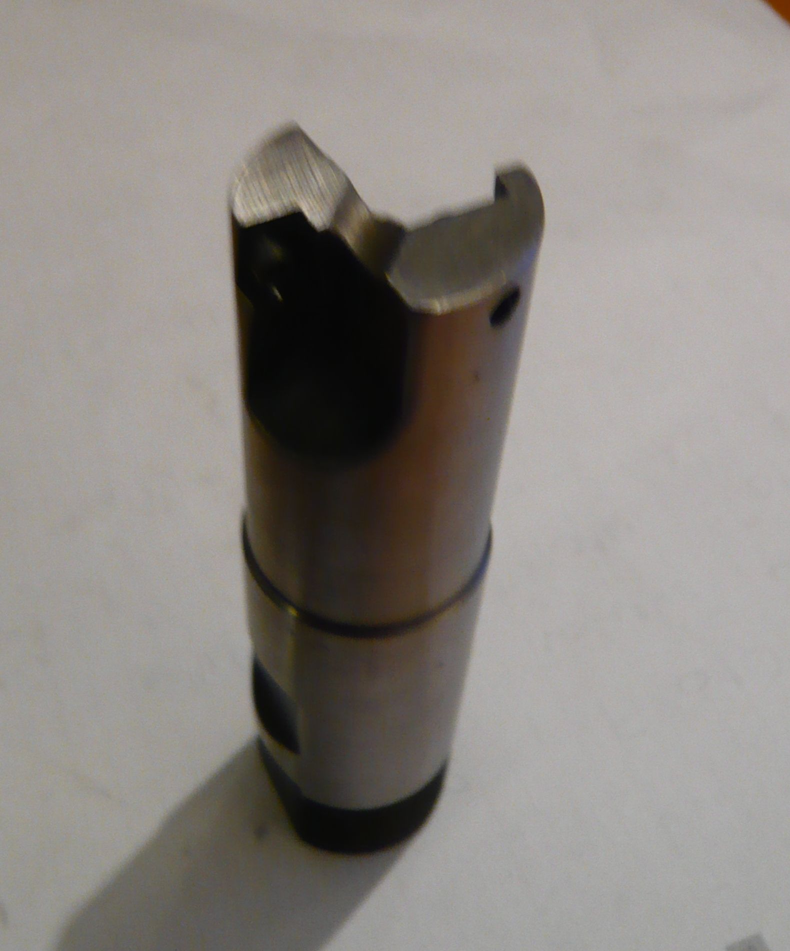

Vedel by mi niekto pomoct s identifikaciou tento frezy? Ked som ju kupoval, tusim mi predajca vravel,ze je to Walter, ale nie je na tom ziaden napis.
Priemer 25, idu tam 2 rozne platky, jeden cez stred, druhy na kraj, takze by sa mala vediet zavrtavat.
Potreboval by som ju sprevadzkovat...dakujem za kazdu radu

neni to freza, nybrz vrtak

Hmm, vrtak s hlbkou < 1D? nezda sa mi....

Opravdu různé plátky? Nejsou stejné, jen jinak vyosené?

Su rozne, aj skrutky co ich drzia su roznej velkosti. Nemam tu subleru, ale pravitkom je cca 8x8 a mensi max. 6x5. Skusim este prejst katalog od waltera...mozno daco sa tam najde...

Drážkovačka.... chytrolíni.
Podobná fréza od Prametu.
V příloze je kat. list od Walteru.
Jinak těžko to bude Walter bez označení... Spíš je to někde z nástrojárny. Nebo Čína či domácí výroba. Každopádně přeji hodně štěstí s vytipováváním destiček. Vůbec ti to nezávidím.

..tak ty kupuješ niečo očom nevieš čo to je? Kurnik ale taka 25 ka dražkovačka to už musi byť sila ked stym človek vlezie do materialu to sa musi triasť ešte aj susedov kurnik nieto ešte ta freza..PBr píše:Vedel by mi niekto pomoct s identifikaciou tento frezy? Ked som ju kupoval, tusim mi predajca vravel,ze je to Walter, ale nie je na tom ziaden napis.

já jsem koupil frézu se stejným principem o pr. 32 na nějakej projekt kvůli délce, tuším 5xD, cca 7000,- nová
na mém 4t Hermle s ISO 40 je to kvůli vibracím vyvolaným řeznými silami z nesymetricky umístěných destiček v podstatě nepoužitelné
snad na něčem s vodorovným vřetenem a min. ISO50
pořešil jsem to po několika dnech trápení vlastní výrobou spec. nástroje

ale on je taky rozdíl krátká 25 a 5D dlouhá při průměru 32 je to délka minimálně 160mm

jo, jasně, ale brikule to dělalo strašný
