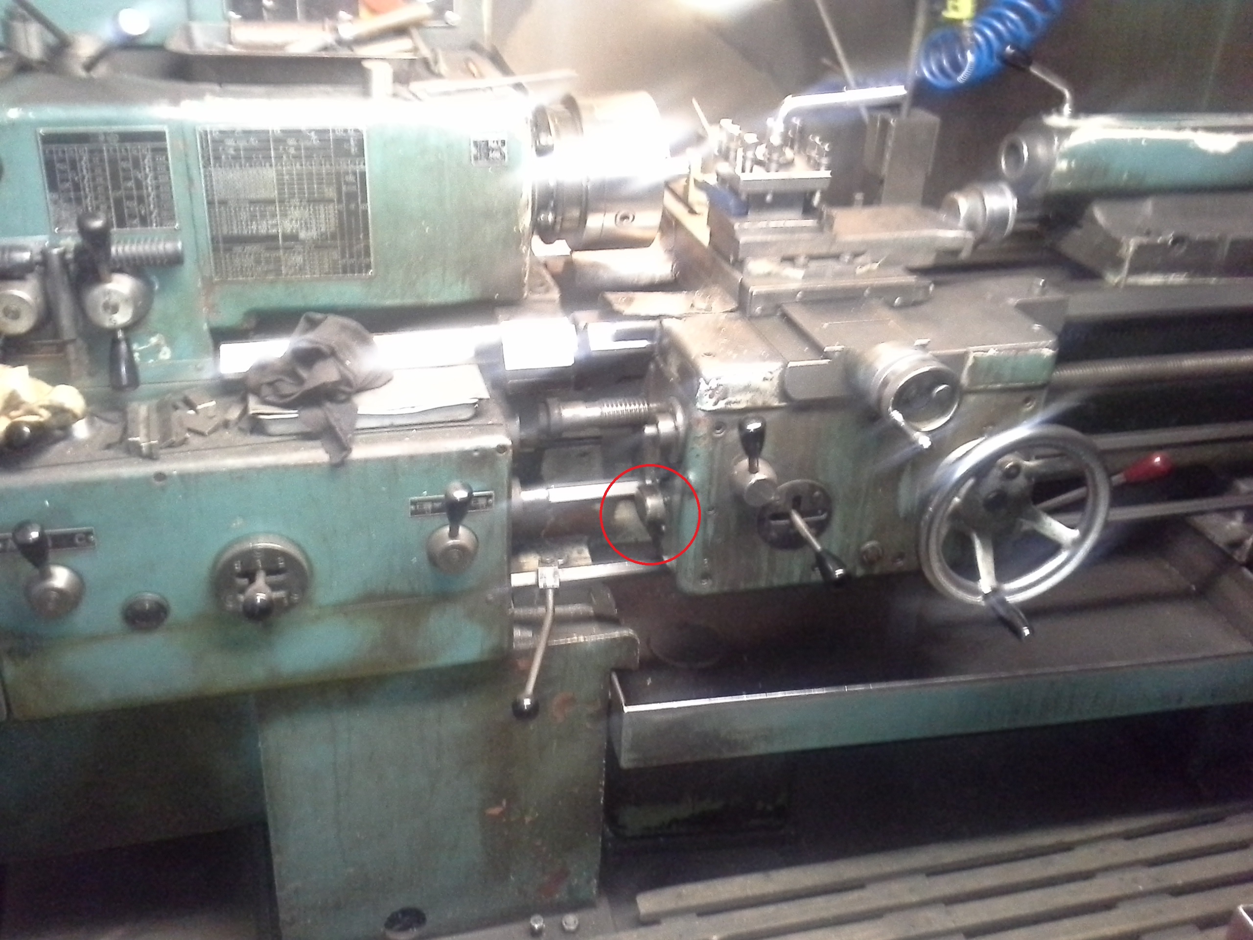

Prosím o radu oprava automatický posuvSN32TOS TRENČÍN

rozdelani neni problem, sundas vsechno kolem paky, tak aby la vyndat a jakmile tu tycku vytahnes uvidis pricinu, neni tam nic sloziteho

Před lety jsem měl SU32, možná je to stejné, tam ta páka držela elektromagnetem a rozpínacím tlačítkem se vypínaly všechny posuvy. Dalo se to všechno seřizovat.

Konkrétně tenhle tip neznám, ale kdysi jsem opravoval něco podobného a problém byl ve svazku kabelů mezi suportem a skříní. Od oleje ztvrdly a některé se přelámaly. Pak se to začalo chovat nevyzpytatelně, podle toho, jak se dráty náhodně rozpojovaly a zase spojovaly.

origosch píše:Před lety jsem měl SU32, možná je to stejné, tam ta páka držela elektromagnetem a rozpínacím tlačítkem se vypínaly všechny posuvy. Dalo se to všechno seřizovat.
U SN to není udělané mechanicky? Já bych se napřed podíval pod ten červeně zakroužkovaný dekl a zkusil si pohrát s vypínací silou posuvu.

Děkuji velmi i za rady od jova a Prochaska .Pustím se do rozebrání,asi uterý-středa.Už jsem zvědav,co tam bude. :)

Stáhni si dokumentaci k SN 40-50 tady na foru, měl by tam být řez suportový skříně , na 99 procent to bude stejný s tou SN 32.
