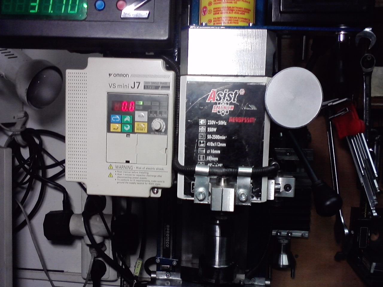

Ale ale, neni to nakonec ten, co uměl roztočit i AC servo? Že bych o něj svedl lítý a podlý boj (vlastně je to hroznej šmejd a navíc se k MN80 vůbec nehodí..)potraviny píše:Přesně tenhle mám na frézce a plná spokojenost.

Jestli tomu rozumím, tak doporučujete Omron řadu 3G3JX (ten VS mini J7 se již zřejmě nevyrábí).
Jsou varianty s EMC filtrem a bez - je u použití pro soustruh ten filtr potřeba? U Siemenze to byl B filtr - co to je za filtry, k čemu je to dobré?
I když koukám, že 3f na vstupu je jen bez filtru. Zásuvku v dílně na 220 vlastně 230V samozřejmě mám, ale kdoví v jakém stavu je kabeláž a u 1f mě mate těch 9,3A (u toho na Aukru dokonce 12,5A).

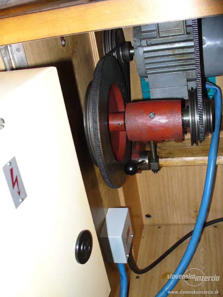

Měniče umí standartně do 400-500Hz - ne tak klasické motory, ten co tam máš možná zvládne 60Hz - tedy neuvažuj o tom, že z malého převodu pomocí měniče dostaneš vysoké otáčky. Víc počítej se zpomalováním motoru. A protože máš volbu převodů - tak pomalý běh použiješ na nejpomalejším převodu jen pro ty závity či jiné pokusy - a pokud nebudeš závitovat celou směnu, neřešil bych ani přídavné chlazení. Díky převodům ten motor pojede stejně skoro naprázdno.
Zatím zapínáš a vypínáš motor natvrdo - a jede to, měnič to pomalu rozjede a dobrzdí - dobrzdí tím, že klesne frekvencí a/nebo zařadí brzdící odpor - (interní či externí) toto je ale třešnička navíc, není to nezbytné u takto malého stroje. Možná se ani nebudeš v budoucnu obtěžovat to nějak nastavit.
Možná cesta je i ta, že zařadíš nejrychlejší převod, měničem snížíš otáčky na potřebné, motor začneš chladit externě a na měniči nastavíš kde co, aby při nízkých otáčkách měl dostatečný moment - já osobně bych ale nechal motor na svých 50Hz i s jeho vrtulí a změnil bych převod.

No jo, ale u MN80 předloha znamená takovéto točící se hovado.
S takovými setrvačnými hmotami, když vyladím ideálně nastavení frekvenčního měniče pro jeden převodový stupeň, tak změnou (přehozením řemenic) toto nastavení již nebude ideální.
