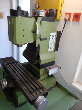

Zdravím,

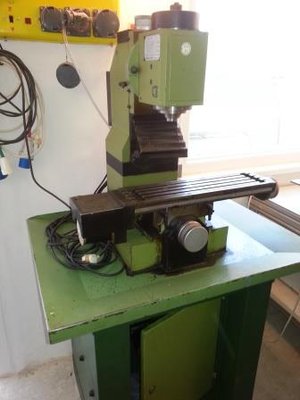

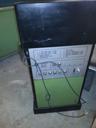

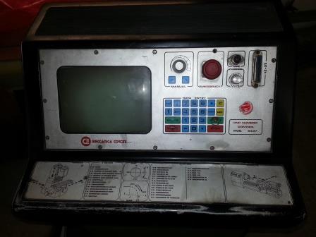

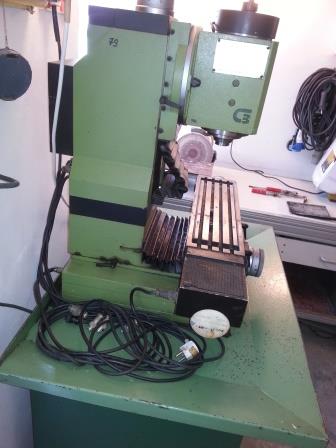

dostal sa mi do rúk starší stroj od talianskeho výrobcu Cortini. Frezka L-300. Mechanicky sa zdá byť zachovalá. Povodne je to CNC stroj, ale system nepoznam a kedze je to z 80-tych rokov, uvazujem nad prestavbou. Toto má nejakú ovládaciu jednotku-model 2347.Moja prva masinka spolahlivo funguje, takže asi to samé, čo už mám ošahané/Armote, Gravos/.Kdo poradí?

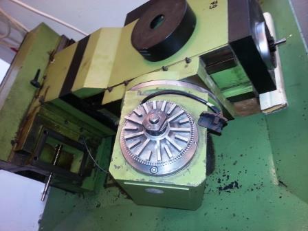

Nemáte náhodou niekdo viac informácií k tomuto strojku? Kontrola, vyčistenie mechaniky budú krok jedna. Ak by mal niekdo manuál, údržbu, rozborku zborku, v akomkolvek jazyku budem vďačný. Je k tomu aj rotačná osa, -prvé dve snímky.

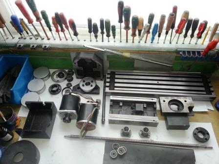

Tak som po dlhom váhaní začal konečne s rekonštrukciou mechaniky. Zatial katastrofa na každom kroku. Každé ložisko ktoré som vybral si zaslúži čestné miesto v nejakej veteránskej vitríne. Už mi je jasný ten "ľahký chod" posuvov.
Inak je to celkom rébus rozoberať. Žiaden manuál na rozborku som nezohnal, a napríklad na rozobratie x-ovej osi som musel otočiť mašinu hore nohami. Nejako neviem prísť na správne poradie ako to tí taliani montovali.

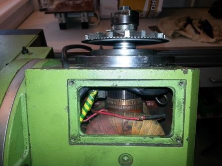

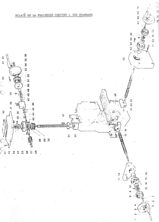

Dúfam. Zatiaľ len rozborka a čistenie. Keď je pár dní voľna, treba si umazať ruky :) X ová osa- guličkový šroub rozsypaný, ostatné osi ešte len na omrknutie čakajú. A- hurá, včera som našiel na nete FR kópiu akéhosi manuálu L-300, aj keď je to k variante bez CNC- aspoň čosi. Takže ak bude záujem môžem zverejniť. Bude ešte veselo-napríklad po letmom porovnaní na mojej mašine je enkodér na motore naopak-rebrami nahor- nedávalo mi to zmysel, pretože rebrá fungujú ako ventilátor, a majú odvetrávať motor. V kryte sú diery. Asi už pár rozboriek a zboriek bolo. Aj ten spojený červený a nezaizolovaný drôt od motora vyzerá zaujímavo.

Moc pěkná mašinka, má to kužel iso 30 ?

Ahoj. Budí to v príslušnej kategórií rešpekt už len váhou( bez stola 180 kg), preto som po nej dlhodobo śilhal...Ano je tam ISO 30. HM, ten presun samozrejme je na porade a doporučení...že by dotaz adminovi?,Sekcia nase masiny=som v tom, ze od piky nový design development. toto je reinkarnacia, aj ked riadiaci system z prehistorie bude nahradený.

Já bych jí bral hned :-)

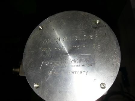

Myslím že ty krokáče tam můžeš nechat, ( jestli jsou to zebotronics a jsou v té elektornice i origo karty tak mají vstup step dir ). Předělával jsem jednu mašinu ( 5x1.5 metru) a měla KM zebotronics, stačilo jen nahodit interpolátor a jezdí jak z praku.

Vyznáš sa. Bol to do dnes rebus- kym som nevydoloval pred hodinou motor z osi Y. Bol to dost problem, nabity material, špony... pozlepovane...a ta neistota.. jestli pacim spravne a ne moc slabo /silne... :). Je to Zebotronics SM 86.2.18.JJ,3,5.- bipolar, paralelne zapojenie 3,5Nm. Na x= ovom nebol stitok, resp, bol necitatelny. ale je to to iste. Teraz je za nich nahrada rady 87.XX... Bolo by fajn, keby som ich mohol po odskusani, vycisteni pouzit. Zajtra bude deň pravdy. Rozoberiem uvidím...Vypadla by prípadná mech. uprava. Čo sa týka momentu, rýchlosti, vyhovujú zameru.

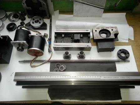

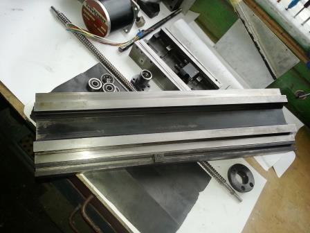

Rozborka + vyčistené častí X a čiastočne Y osi.

Moc hezké. Zkoušel jsi než jsi rozbebral jakou vůli má Y ko? Nevím jestli si toho někdo všiml nebo to zná ale je to tu dost nezvykle řešené. To je jediné, čeho bych se u té mašiny bál a to nejzásadnější co musíš doopravdy dobře udělat.

Viděl jsem tyhle mašinky 2 a oboum jako Y ko jezdil celý portál Z, Tady mi to přišlo podobné ale není to moc vidět tak se možná pletu.
Třeba tady cca 4 té minutě
