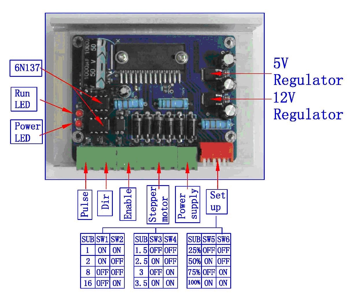

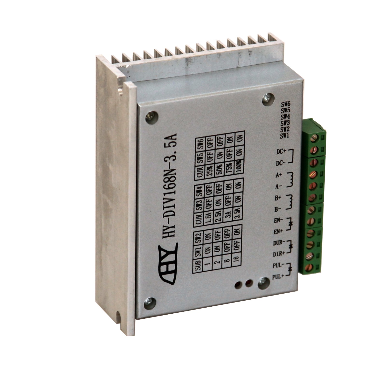

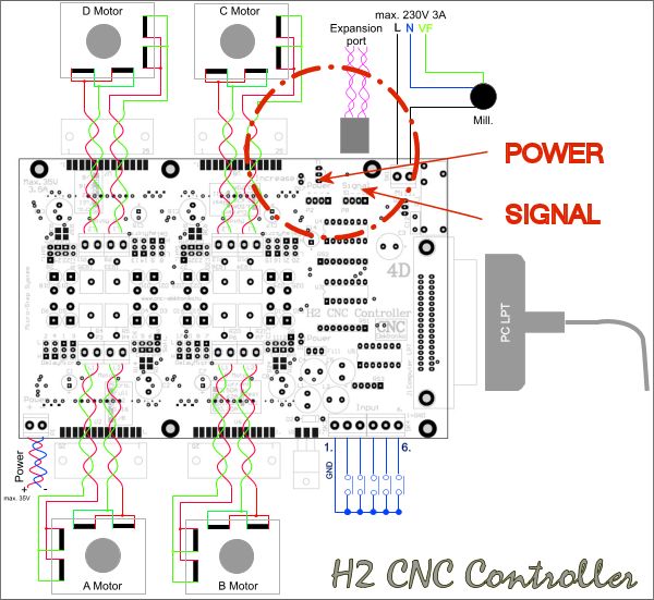

mám H2 CNC kontroler, chcel by som Vás požiadať o radu!
Chcel by som na 2 bitovúTTL prípojku /expansion port/ / Power + signal /
pripojiť 3.5 A driver pre krokové motory s čipom Toshiba 6560 / presne tie su aj na H2/
problem je v tom že: niesom si istý ako ten driver napojiť k H2 / ktorý konektor ku čomu?
Predpokladám že tie konektory / Power + Signal / na H2 sú usporiadane ako na Profi2B karte:
Predpokladam že bude treba prepojiť / Driver --- H2 /
Signal:
Pul + /Driver/ --- Step /H2/
Pul - /Driver/ --- GND /H2/
Dur + /Driver/ --- Dir /H2/
Dur - /Driver/ --- GND /H2/
Power:
DC+/Driver/ --- +11V
DC-/Driver/ --- GND
EN+/Driver/ --- Vcc
EN-/Driver/ --- GND
Myslíte si že je to dobré, ja si tým niesom istý?
