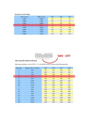

Další problém. Chci se zeptat, zkoušel jsem s ním již jezdit a přijde mě, že se strašně hřejí KM. Zhruba po 30 min. jezdění jsou motory rozpálené tak, že na nich pomalu neudržím ruku. Je to normální nebo je něco špatně. Zkoušel jsem už i přenastavit drivery ale nějak to není ono.
57HS22 - krokový 2-fázový motor 2,2Nm
M752 - driver pro 2-fázové krokové motory, 75V, 5.2A

Cus provozuju 57HS22 na driveru M542 s napetim 48V a po třech hodinách na něm udržím vpoho ruku ... Driver máš nastavený jak ? Možná se více hřeje když do něj pouštíš více Voltů . Zapojení máš jak? seriové,paralelní? half-coil ?

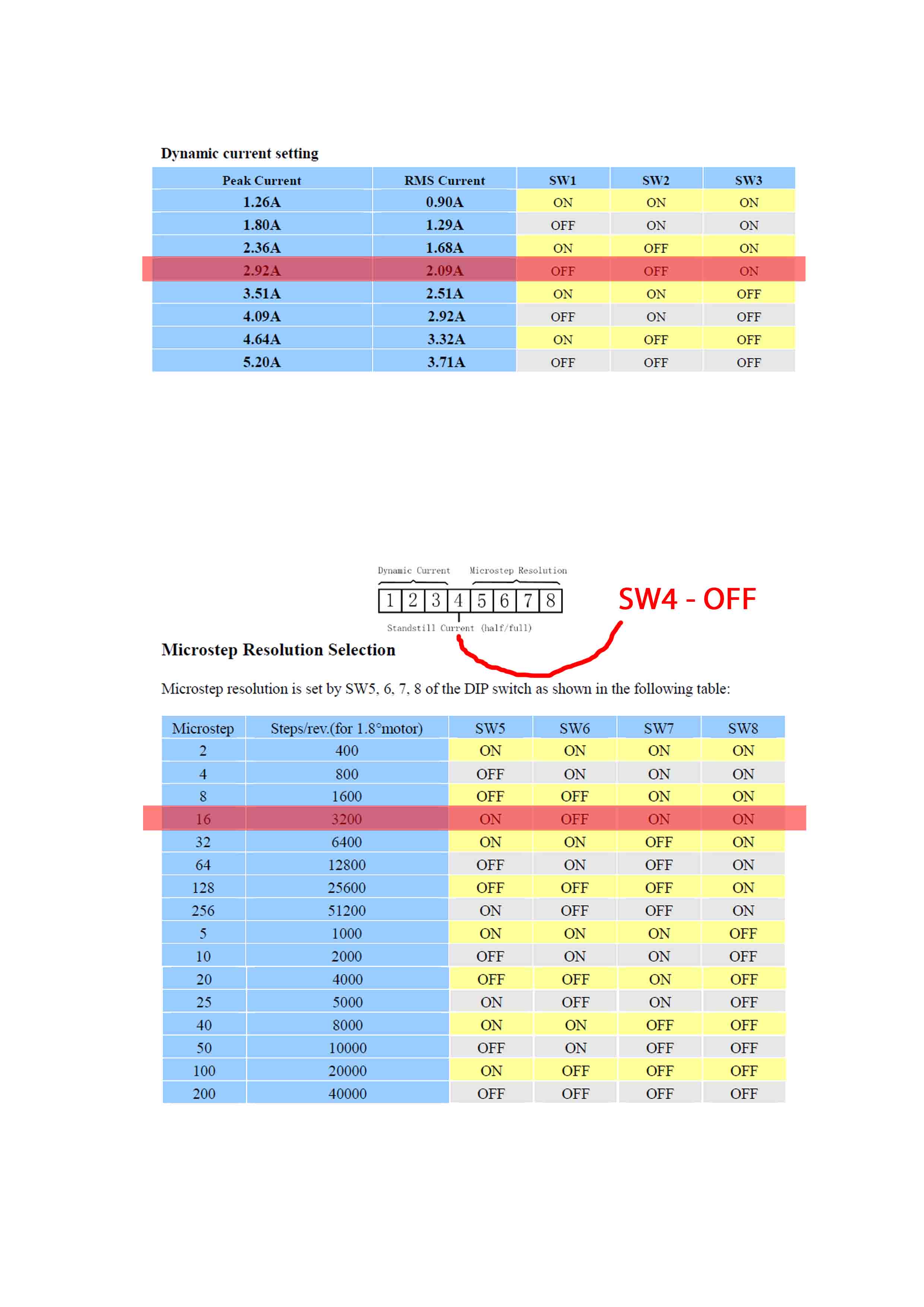

Zapojení mám sériové a nastavení dle obrázku.Airm@n64 píše:Cus provozuju 57HS22 na driveru M542 s napetim 48V a po třech hodinách na něm udržím vpoho ruku ... Driver máš nastavený jak ? Možná se více hřeje když do něj pouštíš více Voltů . Zapojení máš jak? seriové,paralelní? half-coil ?

No taky to mám seriově akorát ted newim kolik A do něj cpu právě... Skus ubrat ampéry co to udělá.Jestli se to nezlepší.Ale motor ma max tpelotu tušim 80°C v datasheetu tak by nebylo špatne to změřit něčim ať víš kolik je jeho max třeba

Podle kterého obrázku z datasheetu máš zapojený motor?
http://www.cncshop.cz/PDF/M752.pdf" onclick="window.open(this.href);return false;
A jaký máš napájecí zdroj?
Já bych nejdřív snížil mikrokroky na 400 nebo 800 /ot.
