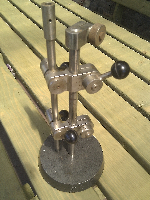

...také přihodím jednu otázku. Co je na fotce a jak se to používá? Dostal jsem to k hodinkám :)
stojánek
stojánek

Příspěvek 7. 6. 2014, 1:53
to je klasickej stojánek, jen ho někdo složil do transportní polohy

Příspěvek 7. 6. 2014, 10:25
Tu skladacku jsem provedl já :-)
Na google jsem nenasel foto, jak tam toho budika pridelam...zeby neco chybelo? Na konci tycky je dira pro pridelani dalsi casti a moznost zajisteni cervikem.
Jsem rad, ze mam magneticky stojanek.
