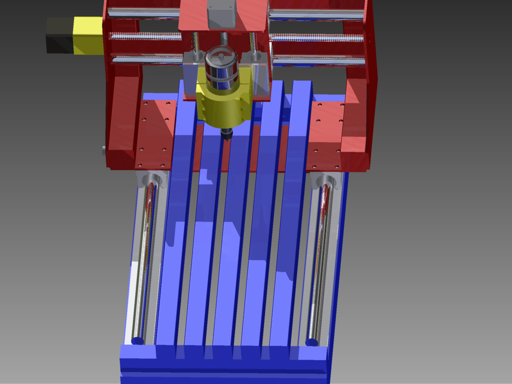

Tak jsem se konečné dohrabal do nějaké snad použitelné konstrukce .
potřeboval bych nějaké zhodnocení od zkušenějších . Abych věděl co mam od takové mašinky očekávat .
Takže pohony 12x3 trapézy + plast matky .
osa Y 20 * 500 podepřené
osa X 20 * 400 nepodepřené
osa Z 12 * 150 nepodepřené
pohon zatím NEMA 17 0.44 ty mám včetně elektroniky z předchozí mašiny takže pro začátek a pak uvidím .
konstrukce jakel 50*50 a 40*40 + 4mm ocel plotny
rozjezdy vycházejí 250 * 350 * 70
počítám z frézováním max 3,175 frézkami .

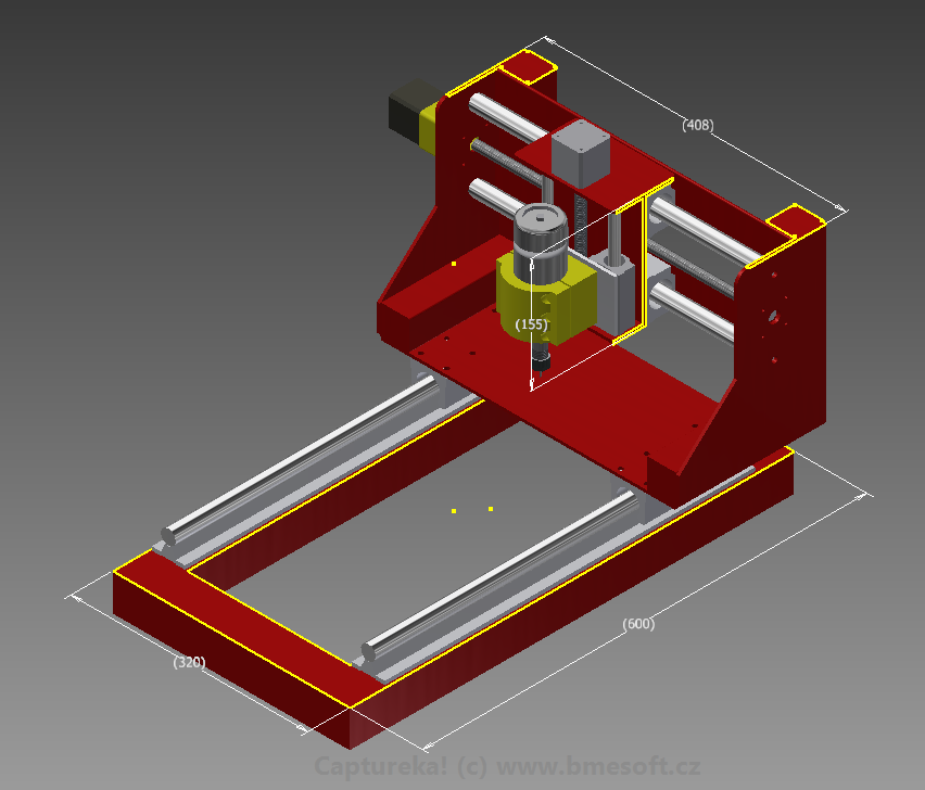

k čemu je dobré, že to celé jezdí po té délce 600mm? když tomu tam bude překážet ta deska? nebo bude obrobek lítat? nebo mi něco uniká?

smozřejmě tam bude stúl
ještě to není nakreslené komplet spíš jde jen o rozměry atd .
- Příspěvky: 9049
- Registrován: 26. 3. 2009, 9:12
- Bydliště: Úvaly
a to ti jako ten stůl bude držet jen na těch dvou protilehlejch koncích?
- Sponzor fora
- Příspěvky: 8483
Projdi si konferenci. Tohle konstrukční schéma tu bylo možná 50 x, z toho 40 x se autoři chtěli dopustit stejných chyb jako ty a dostali v průměru 30 připomínek, z toho 20 dobře míněných. Když si z nich celkově vezmeš k srdci tak 10, budeš mít šanci za stejné peníze a se stejnou pracností udělat mašinu 2 x lepší

no tak nějak jsem měl představu že jo
jak jinak přidat pod něho rám ? nechtěl jsem dělat ten portál moc vysoký .
- Příspěvky: 9649
- Registrován: 30. 1. 2012, 10:20
- Bydliště: Mimo ČR
Ta spojovací deska by šla zvohybat (zapustit), pod ní máš místa habaděj.
filla
- Příspěvky: 3523
- Registrován: 1. 12. 2013, 12:55
- Bydliště: Brno
tak udelej pevnej ram a nech po nem jezdit stul http://www.mycncuk.com/forums/attachmen ... outer-.jpg" onclick="window.open(this.href);return false;azamo píše:no tak nějak jsem měl představu že jo![]()

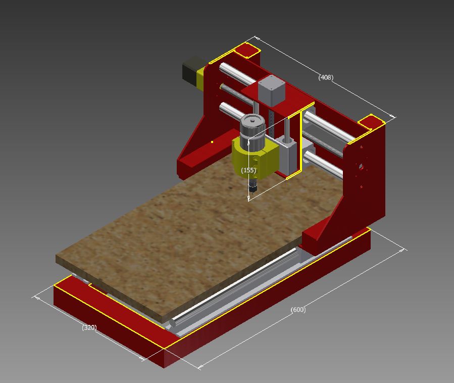

Když já bych chtěl portálekfilla píše:tak udelej pevnej ram a nech po nem jezdit stul http://www.mycncuk.com/forums/attachmen ... outer-.jpg" onclick="window.open(this.href);return false;azamo píše:no tak nějak jsem měl představu že jo![]()

precti si jeste jednou, co napsal prochaska a zkus se rozmyslet, jestli chces stroj pekny, nebo funkcni

jo jo já vím že máte pravdu . mužete mě trochu popostrčit a hodit jsem link na opravdu dobrou konstrukci malého portalu ? něco z ocelových profilů by byl ideál .

Mě stůl drží na vinglech 100x100 plus patřičně opracovaných, samotný stůl má cca 60kg. Já to takhle stavěl hlavně kvůli místu, který jsem neměl, dneska mám místa hodně a tak bych to stavěl jak píšou kluci tady, pevný portál a jezdící stůl, dá se tak dosáhnout lepších výsledků, hlavně setrvačný hmoty jsou jinde...

já jsem počítal ze stolem z MDF . já vím že je to opravdu špatný nápad
, ale je to oceně . chci frézovat hlavně plasty a PCB , a dělat posuvný stůl z MDF to mi přijde jako nesmysl .
když udělám pojízdný portál můžu tu desku podložit jeklama .
