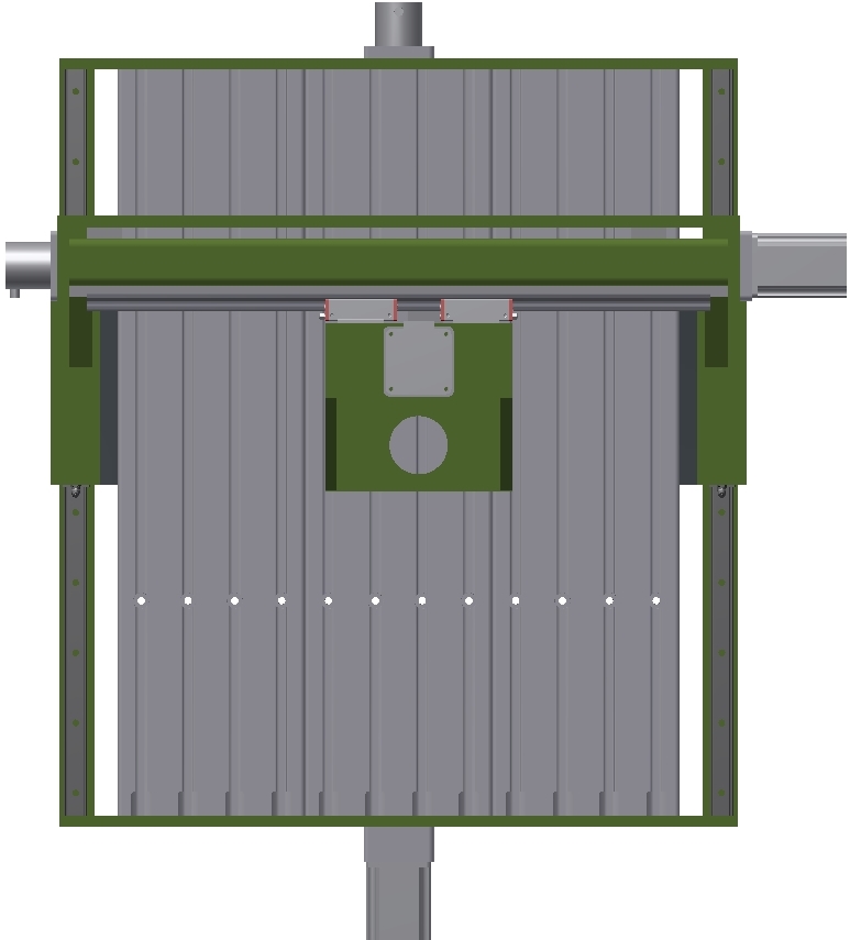

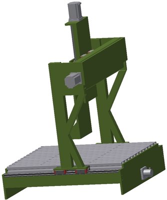

Zdravím,
na svoji závěrečnou práci jsem si vybral stavbu CNC frézky. Jelikož jsem v tomto úplný začátečník, byl bych moc rád za každou připomínku či výtku...
Lineární vedení:
x=638mm THK SR20W
y=533mm HIWIN HGH15CAZ0C
z=400mm HIWIN HGH15CAZ0C
Krokové motorky:
SANYO DENKI Nema 23 cca 1.6Nm řízené PLC a napájené 45V
Kuličkové šrouby:
16/5 na všech osách
Pročetl jsem si toto fórum (abych nezačínal téma typu mám zadání a nevim co dál...) a nechal jsem se inspirovat několika návrhy. Z toho jsem vytvořil dvě možná řešení a momentálně nevím jak moc špatně jsou a které z nich je realizovatelné.
Požadovaná přesnost obrábění by měla být do cca 0,05 - 0,1.
Obrábený materiál by mělo být dřevo, plast a hliník.
Materiál je ocel.

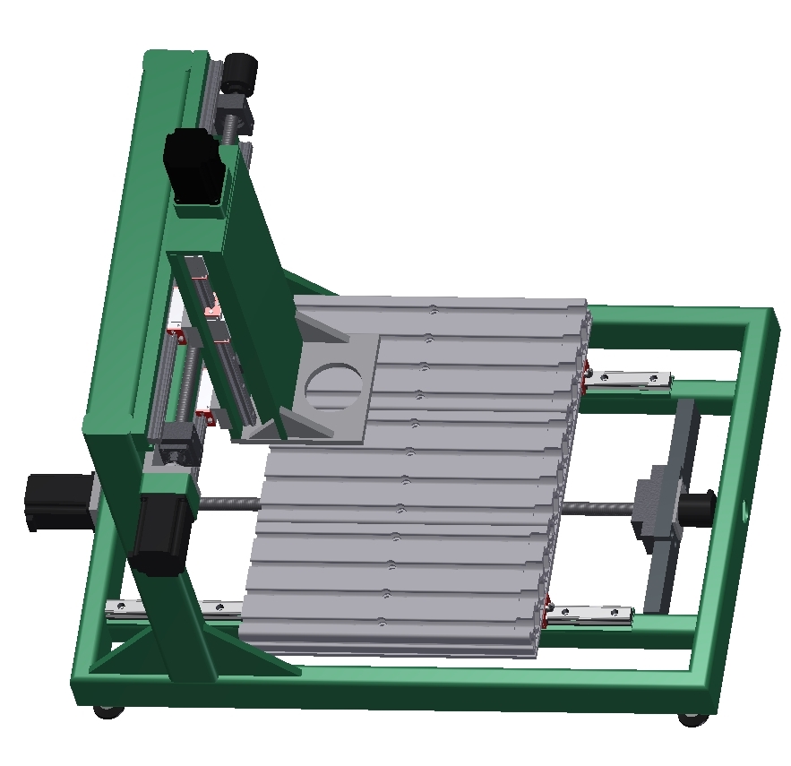

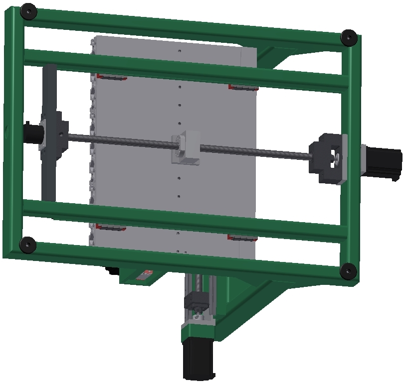

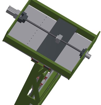

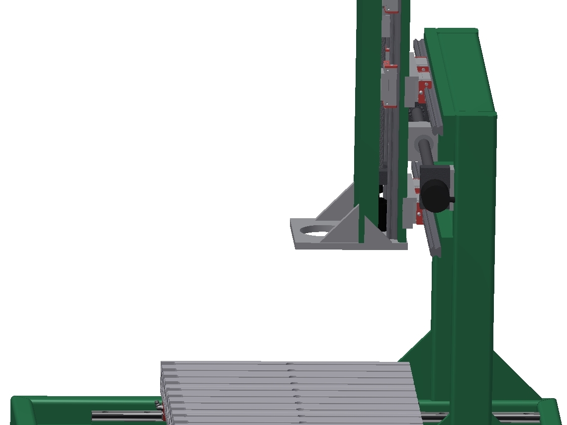

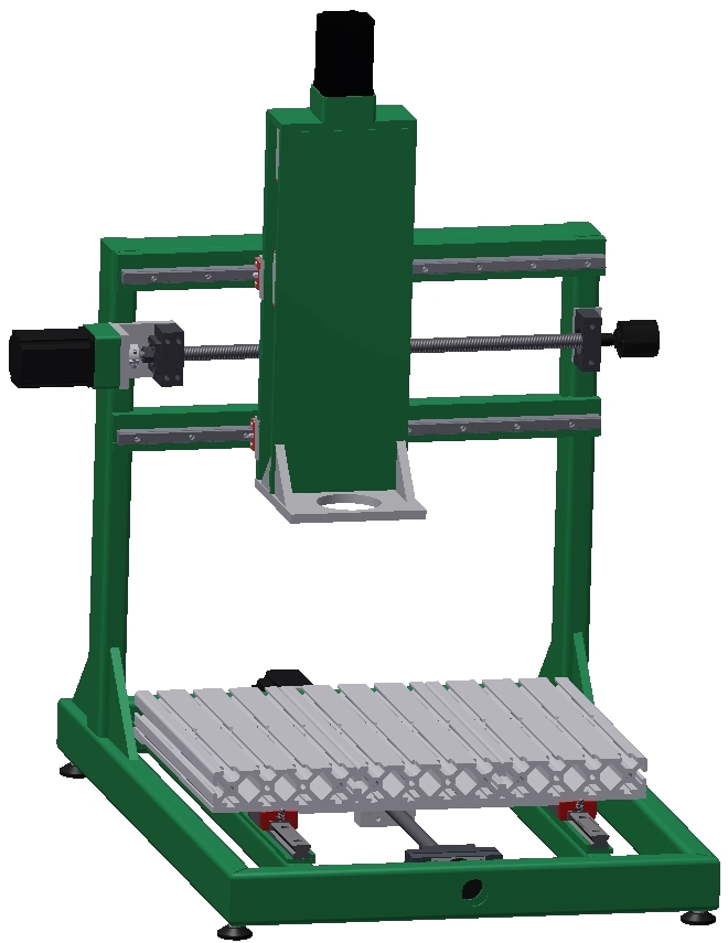

Návrh 1:

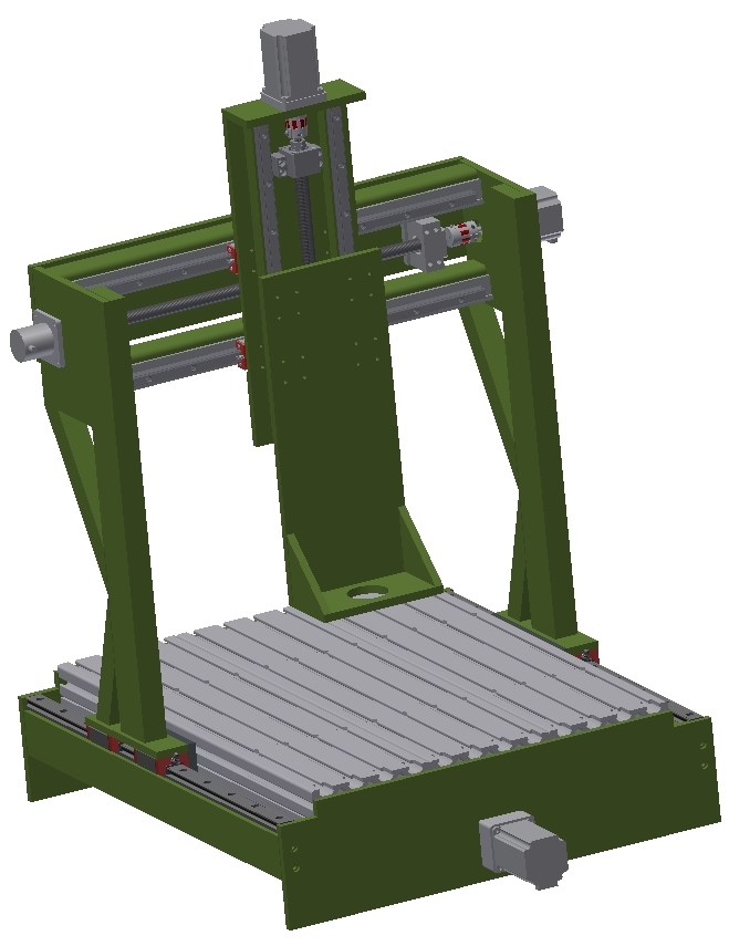

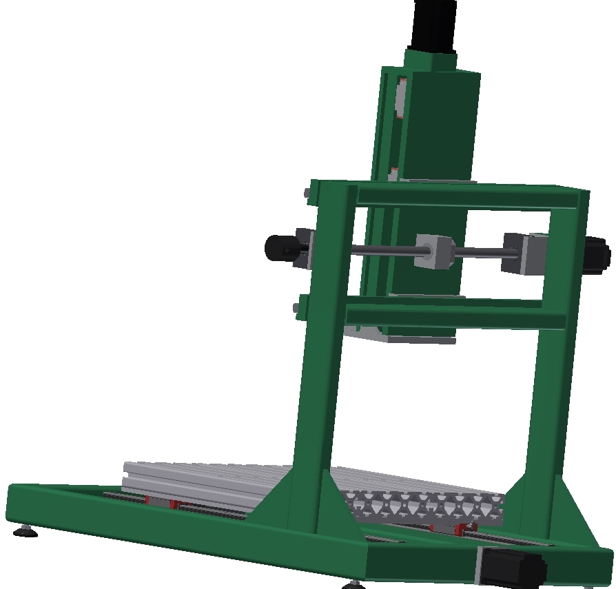

Návrh 2:
Pokud jsem nějaké informace zapomněl tak se omlouvám, jsem v tomto oboru zatím zelenáč...
Díky :)

Ta prvni verze je lepsi, ale je to vsechno hrozne vystrceny, minimalne to chce zavetrovat portal, misto te mini trojuhelnicku spustit od vrchu v uhlu treba 30st dalsi jeklovou vzperu...

stihacka: to vystrceni me taky docela trapi, dost jsem s tim bojoval aby to nebylo takovy jak rikas, ale on je ten kulickovy sroub uz hotovy a tezko se mi s temi rozmery jake ma nejak rozumne dela, jinak bych to dal spis dovnitr, ale bohuzel jsem zatim neprisel lepsi reseni..

Ale zpet k te konstrukci, je pravda ze tohle jsou vytvory tak od studenta stredni prumyslovky. Vsechno to potrebuje zavetrovat a zpevnit. Zadny slabosteny jekly, vsechno co nejsilnejsi stena. Voziky linearu co nejdal od sebe, klidne kvuli tomu snizit rozjezdy...
Asi bych zacal od zacatku a hlavne tim ze bych procital forum a dival se na zdejsi vytvory a zkusenosti s ruznymi konstrukcemi.

no studuju mechatroniku, nevím nakolik to komu co říká, ale vzhledem k tomu že praktických zkušeností lze na vysoké škole posbírat velmi málo, tak asi tak.. :( V podstatě studuju spíše řízení než-li samotnou konstrukci, ale rád bych se tomu co nejvíc přiučil a hlavně poučil. Mrknu na to teda od začátku, ačkoliv je pravda, že u těch jeklů jsem nevěděl jakou tloušťku zvolit a vzhledem k tomu že dobře přenáší vibrace, tak chápu že to asi nebude dostatečně tuhé, což jsem věděl, ale snažil jsem se to udělat co možná nejlevněji :) ale budu se řídit tvými radami, diky :)
Jinak jsem asi zapomněl zmínit, že deska stolu je z hliníkových profilů.

... funkční stroj musí mít tuhou konstrukci a k tomu odpovídající pohybové vedení - nebo obráceně, ke kvalitnímu pohybovému vedení je třeba udělat odpovídající konstrukci. Fascinuje mne, co je zde návrhů, kdy se utratí peníze za drahé lineární vedení a šrouby a ... položí se to na nějaké zbytky železa z garáže.
u diplomky pro mechatronika bych viděl těžiště v tom, že to jezdí, má koncáky, poslouchá směry a pár dalších vymyšleností - a to na čemkoliv, to co jsi namaloval ... bych skoro chápal jako zdroj náhradních dílů na slušný stroj někdy v budoucnosti - až se zapomene, že to vše někdo zaplatil.
Nicméně, pokud se do toho takto dáš, pohledej "čínské amatérské CNC", i oni se snaží udělat funkční věc s minimem nákladů.
