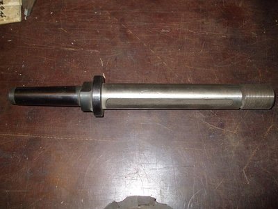

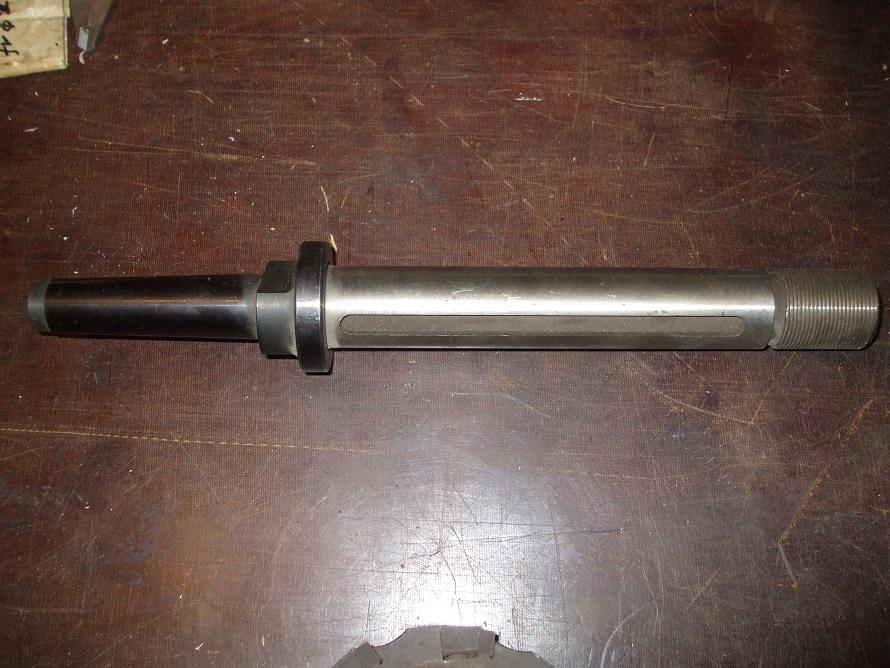

Mám na predaj predlžený trn prebrúsený z 32mm na 30, je tam kužel morse 3. Ak by sa ti chcelo s tým baviť, tá 19 by z toho vyšla, a možno by to šlo aj na frézke vyhrubovať, ak to nebude moc tvrdé

Dík! posílám SZ.
