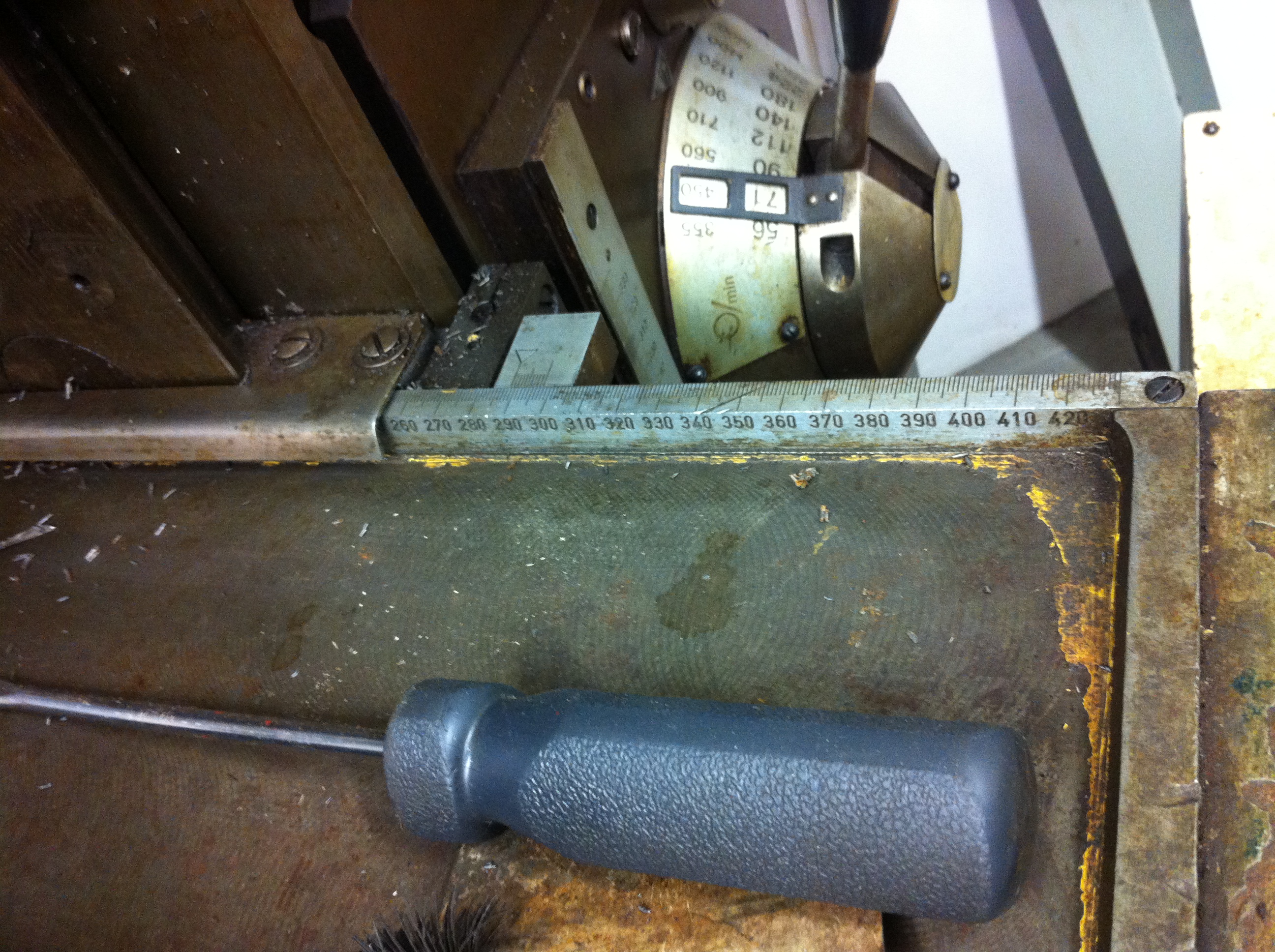

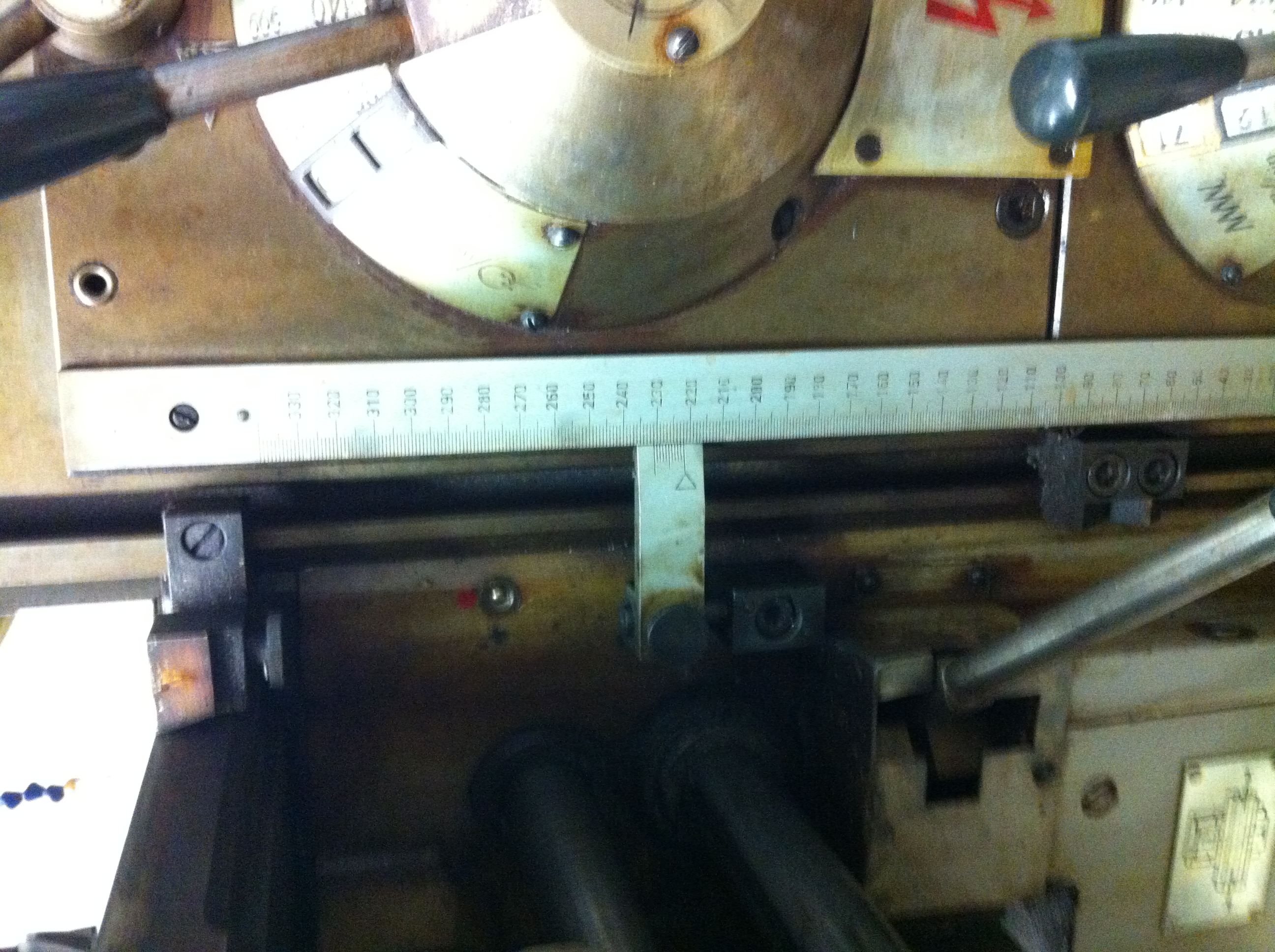

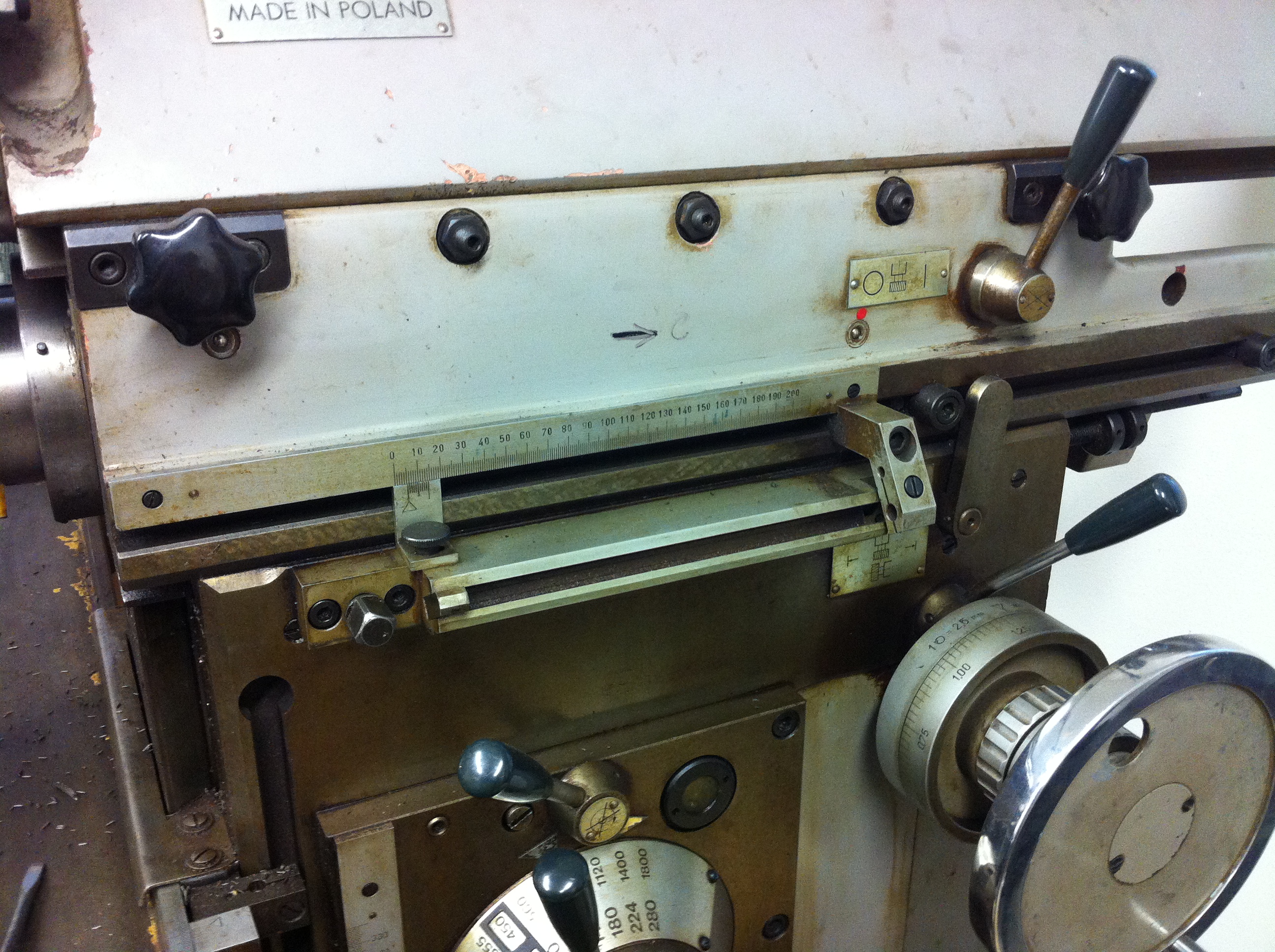

Chtěl jsem Vás poprosit, jestli by se nenašla nějaká dobrá duše, a neporadila mi , kam umístit a jaký typ zvolit na digitální odměr posuvů, x,y,z. Fotky stupnic v příloze, jedná se o frézku Avia FNC-25. Předem děkuji.

tuhle polku mám taky
ta si o odměřování přímo koleduje
použil bych obrobené plochy které tam jsou na Y a Z pro dorazy a stávající "šuplery" a jen podle použitých pravítek udělal nějaké kostky pro montáž
ani by se nemusely do stojanu vrtat žádné díry a řezat závity
na X to myslím vychází někde vlevo dole pod stolem
tahle mašinka to má proti jiným jednodušší o to, že má obrobený stojan, a tím se pravítka nemusí šroubovat na neobrobený odlitek jako třeba u FA3U a pod.
já jsem odměřování na tuhle frézku chtěl dát taky, ale nějdřív nebyly love, pak čas a pak jsem koupil CNC a tím to přestalo být aktuální
mám jen na Y provizorně přichycenou 300mm digitální šupléru a zatím mi to k žití stačí
to Y bylo nejnepříjemnější, ost. osy jsou na odečet lepší i i s původními mech. pravítky
mám na dvou jiných mašinách odměřování od EssaPraha.cz a spokojenost, pravda vyšlo to na trochu víc než čína z Unimaxu a podobně
držím palce
