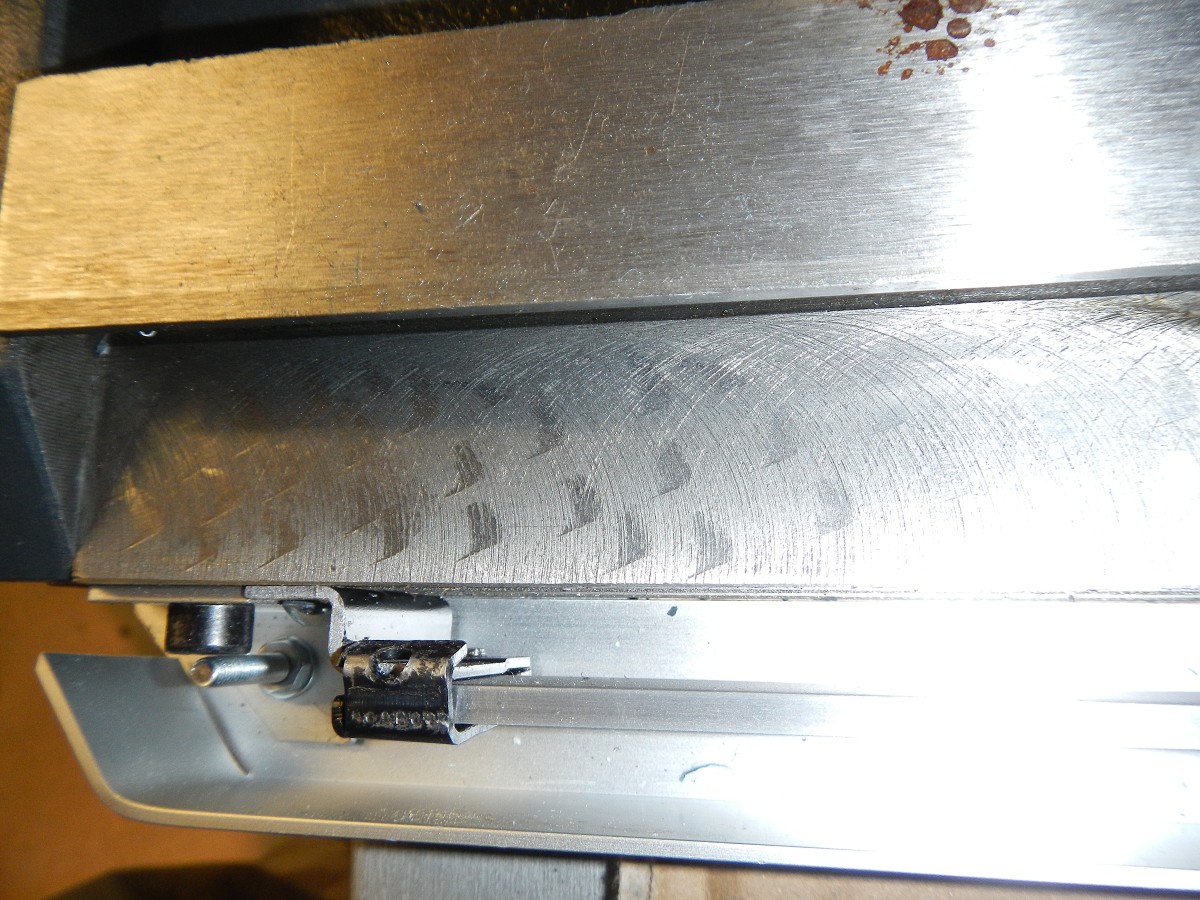

Je mi jasné, že dospělé stroje se zaškrabávají protože - no, vlastně nevím proč. Je to jediný dostupný způsob dosáhnutí určité přesnosti ? nebo je kouzlo právě v tom zvlněném povrchu ?
na webu najdu mockrát "jak zaškrabat" ale proč zaškrabat se hledá hůř :-)
Ale k čínským strojům - v mém případě BF20 Optimum
základna není zaškrabaná - jen ofrézovaná a škrábnutá ručně (nevím přesný název) pro prostor pro olej (si myslím)

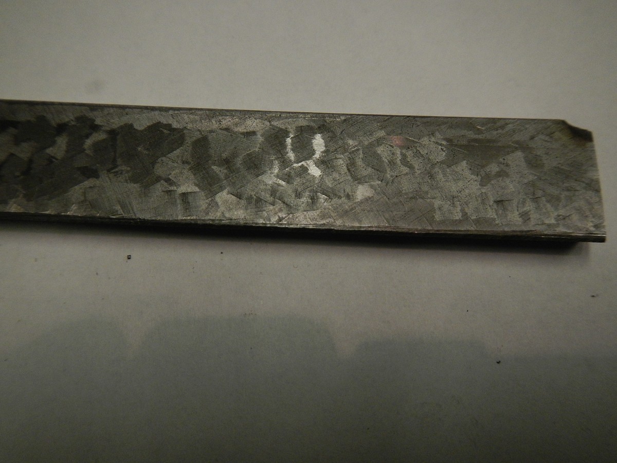

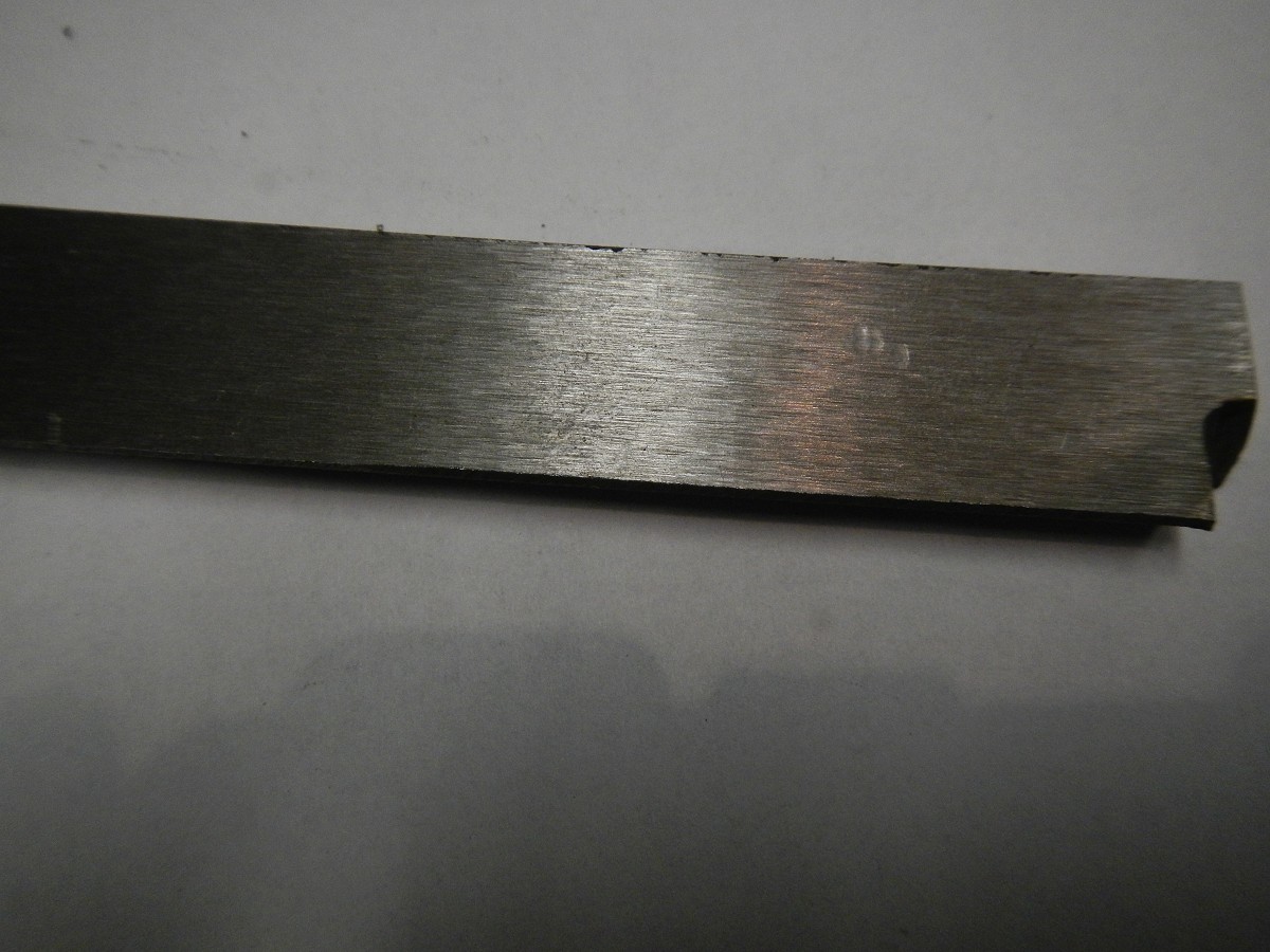

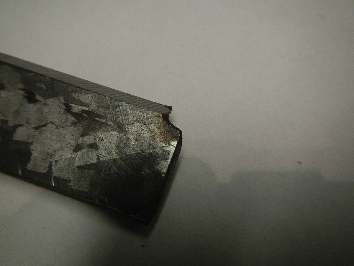

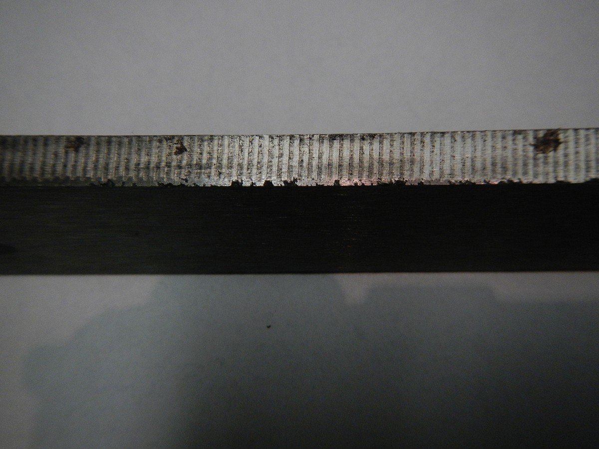

Ale třeba klínek, z jedné strany je broušený, frézování boků a vybroušení zubu jsou viditelně co nejrychleji odfláknuté
z druhé strany je zaškrabaný - celá plocha, tedy dost pracně nicméně stále mizerně.
Proto se ptám - proč se s tím číňan škrabe, proč stejně jako základnu to jen nezbrousí nebo nepřejede frézou a třeba škrábne jen pro ten olej ?
Dokáže mne někdo poučit ?
zaškrabání klínku
zaškrabání klínku
broušená plocha
broušená plocha
vybroušený zub - až to hoří
frézování boků - čas jsou peníze
jen ofrézovaná plocha a lehce škrábnuto

to čo čínan produkuje je trieda hobby, seriová výroba, čas sú peniaze :!: Tam sa nikto nebude s tým "hrajkať" = kto by to zaplatil, aký "hobbík" :wink:
Zaškrabáva sa kvôli presnosti. Čo je zaškrabané to si aj výrobca nechá zaplatit.

ale jasně, číňan dělá na efekt za málo peněz - to je jasné
ale ptám se, proč to číňan "pracně" zaškrabává, když na hoby by stačilo to nahrubo sjet frézou ?
3 boky jsou jeté mizerně strojově, čtvrtý je ručně mizerně zaškrabaný - tedy tipuji že pracněji, než to sjet strojově ... proč ?

No to je přece jasné. Zaškrabané značí kvalitu, zákazník to chce. Však on se s tím moc ne***e.

chb píše:ale jasně, číňan dělá na efekt za málo peněz - to je jasné
to asi mluvis o te liste, toz to je tak, jedna rybina (ta kam se dava lista) se frezuje pod uhlem a lista gunguje jeko klin, kterym se vymezi vule ve vedeni, pokud uhel listy nebude presne odpovidat uhlu rybiny, tak nepujde seridit vule v cele delce vedeni, proto je ta lista tolik skrabana, na vzhled zaskrabani se nedivej, jedna se o funkcni zaskrabani, ta sachovnice, ktera je jinde k videni se dela pro esteticke sjednoceni povrchu

princip klínu chápu, ale asi má pravdu Origosch - vypadá to víc profi :-) Při kvalitě jak je to vyrobené bych ale očekával, že i pro čínu by bylo snažší to upnout do přípravku a zbrousit do klínu. To zaškrabání je tak mizerné, že by to horší určitě nebylo.
Ale pro jistotu se ještě zeptám, pokud bych uměl vybrousit tu plochu přesně - tedy dvě plochy pasující na sebe, bude to mít lepší nebo horší kluzné vlastnosti než škrabaný povrch ?

to zaskrabani se ti jako mizerne zda, protoze je to skrabano jen tam kde bylo potreba a to z durazem na co nejvetsi uber, nikoli na estetiku, ty uhly presne nevybrousis, protoze nezarucis, ze kady frezovany kus bude presne upnut, staci jedna spona a uhel je vriti, proto se dopasovava kazda lista zvlast a to i na dospelych "profi" strojich, u te kluznosti neni ani tak dulezity povrc, ale geometricka presnost ploch, cim mensi plochou se budou dotykat, tim mensi treni tam bude, ale cim hrubsi, tim vetsi vuli potrebujes na to, aby se to nezadiralo, zaskrabanim docilis vetsi stycne plochy obou dilu, muzes pak mit mensi vule a tim i vetsi tuhosti stroje, po zaskrabani se muze udelat zaskrabani esteticke a do nej udelat zaskrabani pro ulpivani oleje

(to zaškrabání je mizerné - ne esteticky ale otiskem na barvu - proto se od počátku ptám, na jeho důvod, protože to je ruční pomalá práce a efekt je dost mizerný)
Vypadá to, že technologický postup říká "zaškrabat" ... ale někdo nedočetl větu ... "zaškrabat tak, aby plochy seděly", nedočetl - nebo na to prostě není placený čas

Nejsem sice odborník, ale podle fotek mi to připadá, že je to zaškarábané jen na oko. Aby to vypadalo jako zaškrábné. Občas pravidelné škrábnutí. O rovinu jim asi moc nešlo.

chb píše:(to zaškrabání je mizerné - ne esteticky ale otiskem na barvu - proto se od počátku ptám, na jeho důvod, protože to je ruční pomalá práce a efekt je dost mizerný)
takze ta lista na barvu nesedi v masine?
