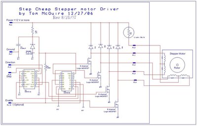

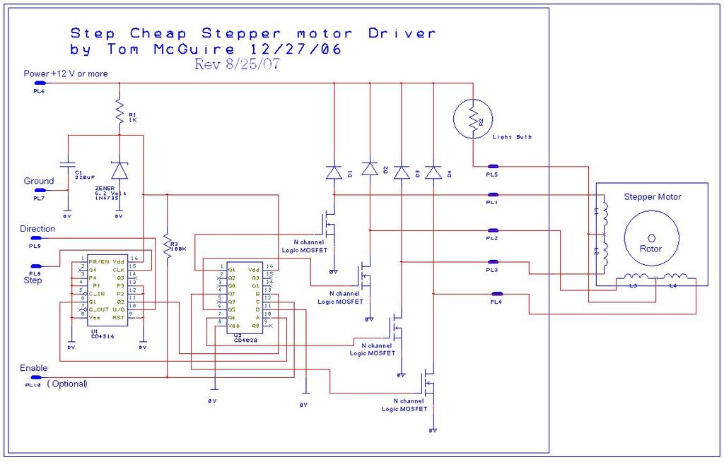

Dobrý den,
Chtěl bych se pokusit postavit tento driver http://www.instructables.com/id/Easy-to ... -ci/#step0" onclick="window.open(this.href);return false; (schema viz přiloha) a mám problém s tranzistory. V partlistu jsou napsané MOSFET N-CH 100V 12A TO-220AB, ale nikde v čr jsem je nemohl najít. Mohli by jste mi poradit nějakou nahradu aby to fungovalo a nebylo to tak drahé ( jsem student ).
P.S. mělo by to sloužit spíše jako výuková pomůcka, proto mi nejde o nějaký výkon. Za odpověď děkuji.

Řekl bych, že ten IRL640 by mohl vyhovět, i když jsou určitě lepší (ale zrovna GM moc výběr nemá, zkus pohledat i jinde).
Nepotřebuješ řešit přiliš vysoké závěrné napětí, těch 100V je zbytečně přísný pořadavek.
Problém tohoto zapojení je, že gate tranzistorů jsou napájeny přímo z toho CMOS obvodu. A ten má napájecí napětí dané tou zenerkou, takže bude kolem 6V. A to je pro běžné FETy málo.
Takže to chce nějaký FET třídy Logic Level, tj. takový, kterému stačí nízké napětí na gate. Pozná se i podle značení, většinou má v označení písmeno L.
Tedy jakýkoli N-FET třídy Logic Level s co nejmenším odporem Ron a s dostatečným proudem pro tvé použití a s dostatatečným závěrným napětí - třeba 55V nebo víc.
Dalo by se zvýšit napájecí napětí těch CMOS obvodů třeba na 12V nebo až 15V. Tím pádem budou rychlejší a dají vyšší proud, takže otevíraní a zavírání tranzistorů bude rychlejší. A pak ti vyhoví jakýkoli FET, 12V je až dost.
Ale pak bys musel řešit převod napěťových úrovní na vstupu driveru. Takže buď jednoduchý převodník s jedním NPN tranzistorem v zapojení open-collector (tedy byly by samozřejmě 3, jeden pro STEP, jeden pro DIR a další pro ENA). Nebo optrony.

Zial toto na 4 dratove motory nebude. Tie 2n7000 urcite nie, to je moc slabe.
Podla mna by si mal obsirnejsie popisat co s tym chces robit, pripadne na co to bude atd, potom ta urcite tu pritomni navedu tym spravnym smerom.
