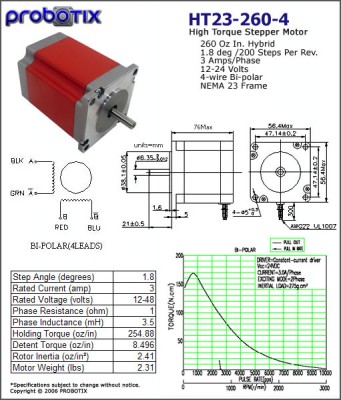

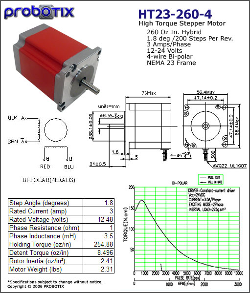

Zdravim!
Chcel by som si taktiez postavit nejaku CNC frezku na nejaky makky material (drevo, plast....).
Nechce sa mi spekulovat nad elektronikou a zhanat motory. Nasiel som na nete Sadu a chcem sa opytat na Vas nazor, ci by sa z toho dalo nieco postavit a vyrobit.
Alebo ked viete o niecom lepsom, popripade lacnejsiom dajte mi prosim vediet.
tu je odkaz.. http://www.probotix.com/index.php?view= ... duct_id=48
Vdaka!

Nie..
Nevsimol som si toho tam...
A co potom toto??? Je to asi slabsie trochu ...
http://www.probotix.com/3_axis_stepper_ ... river_kit/
Alebo skuste mi poradit nejaku podobnu sadu...

nechci prilis spinit
treba microcon nejsou prilis vhodne motory a naprosto katastrofalni koncove stupne alespon tedy SD30x
H1 je pouze unipolarni a tusim neumi powerdown
z techhle kompletnich sad neni prakticky zadna idealni
kazde neco chybi
doporucuju nastudovat problematiku a poshanet neco dohromady aby to umelo vsechny nezbytne veci
celkem se mi libi nabidka na http://www.cncshop.cz/
nevim jak ty koncove stupne chodi s machem ale jestli to spolu mluvi tak si myslim ze vykon a cena toho koncoveho stupne nema na ceskem trhu obdobu

Vyvaruj se podobnych kitu.Ovladani krokacu by melo mit min 35-40V napajeni a hezky tvrde. I 2V motor musis krmit 40V pokud chces,aby mel pri vyssich otackach pouzitelnej moment.
Vzdyt tady uz neni problem koupit kvalitni drivery i motory.Na cncshopu sezenes vsechno a chodi to dobre.Pokud nechces Cinu,Radek CX prodava kvalitni a cenove prijatelny driver Profistep. Kit na 24 V je tak na hrani a ne na praci.
