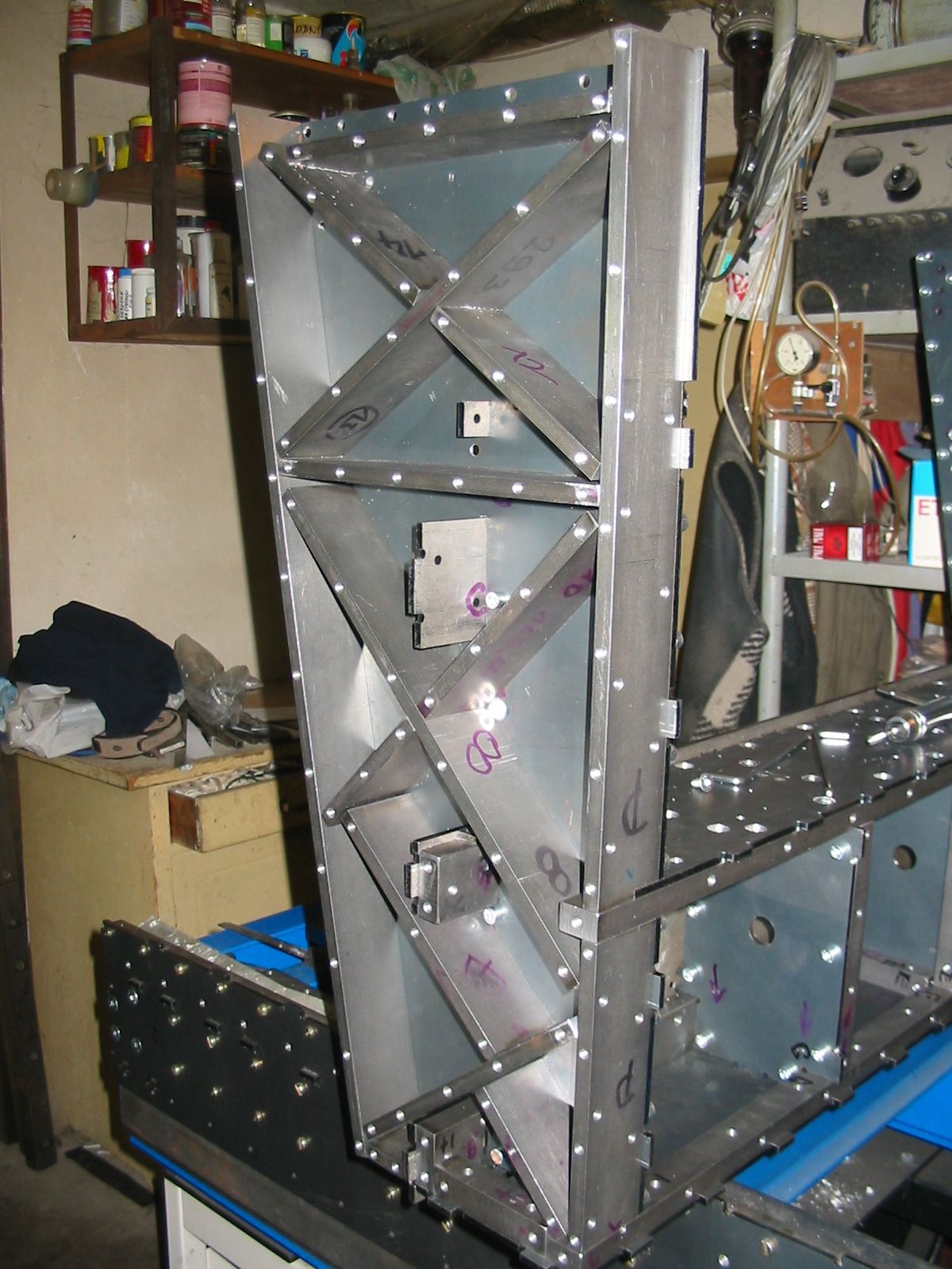

PS2 - portálka vypálená, skolíkovaná, sešroubovaná, slepená a celá zaškrábaná.

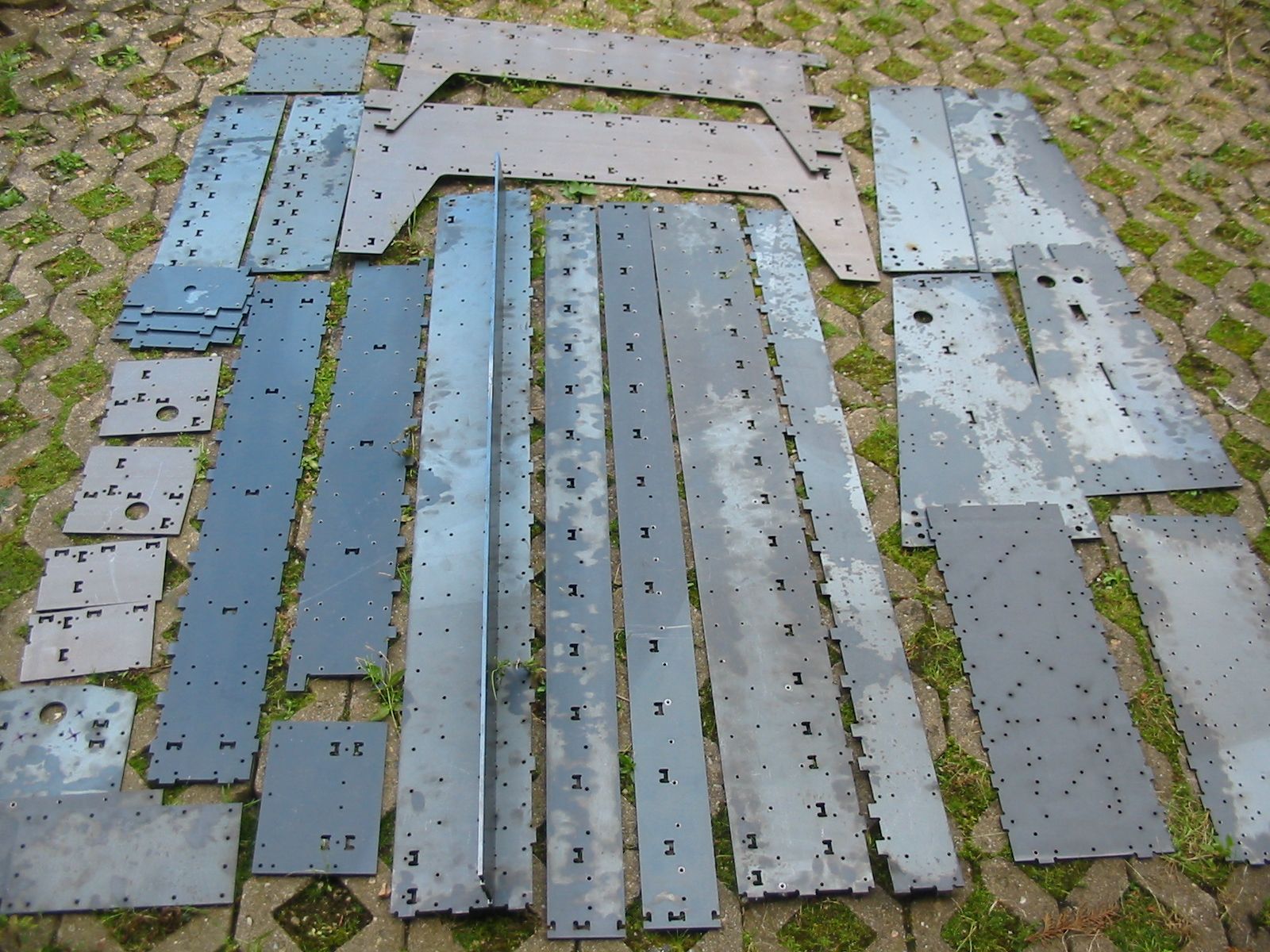

Před lety jsem si postavil router na řezání balsy a překližky na nepodepřených tyčích. Vcelku to fungovalo, ale nepřesnost velká a tuhost žádná. Rozhodl jsem se tedy postavit něco lepšího a vzhledem k tomu že nemám přístup ke strojům pro "velké" obrábění pokukoval jsem po něčem jako je Tron, tedy vyřezaném na laseru a slepeném. Nenašel jsem ale nic co by vyhovovalo a tak jsem začal kreslit.
Moje představa byla portálka s pracovním prostorem asi 1050x600x300 mm, aby byla co nejuniverzálnější, protože mám v dílničce málo místa a nemohu mít na každou práci jiný stroj. Tuhost a přesnost bych chtěl takovou, aby to zvládlo produktivmě lehké kovy a neproduktivně litinu.
Díly jsou vyřezány z 5 mm plechu:

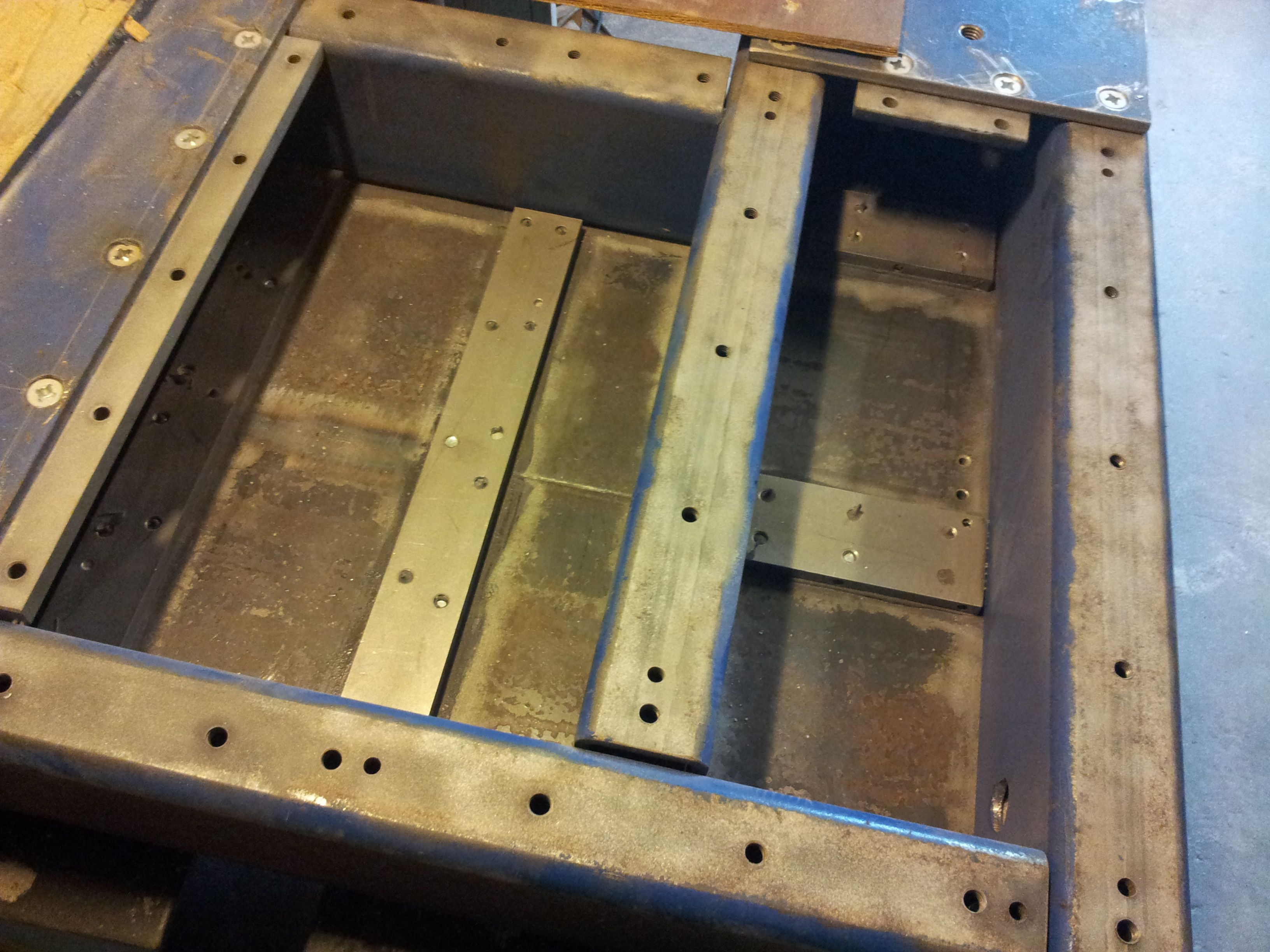

Spoje jsou na zámky, podložené taženkou od 20x20 do 20x50, žebra z taženky 50x10 Vše je skolíkováno 6 mm kuželovými kolíky, sešroubováno a slepeno.
Stůl měl původně být jen z nosníků osy X posazených na příčných I profilech, ale nakonec jsem udělal kostru z jeklů 100x50x5 a z obou stran ji oplášťoval plechem tl. 8 mm.

20. 6. 2014, 8:43
husty. spousta prace.
nemel bys k tomuto nejake podrobnosti?
https://www.dropbox.com/sc/37pol0n0t1mj ... G_6312.JPG" onclick="window.open(this.href);return false;
jde mi o ten skrabak, ne boty :D
P.S.
Příspěvky: 183
Registrován: 26. 11. 2007, 12:55
Bydliště: Praha 11
20. 6. 2014, 9:05
Škrabku jsem si udělal ze staré přímočaré pilky když mě jednou hodně bolely ruce :D . Materiál taženka 20x20 a 20x5, ložiska jsou z jehel 6x50 zajištěných šroubky s podložkami. Práce na pár hodin.
karelsklo
Příspěvky: 1470
20. 6. 2014, 7:22
Podle mě je to pěkné a zajímavé.Čím to lepíš?Vřeteno bude kupované nebo dělané?
Jestli budeš mít chuť to počítat ( odhadnout ),zajímalo by mě kolik dírek tam je... :)
Budeš dávat KM nebo serva?
Práce na tom tedy muselo být...S něčím podobným ( jednodušším )trčím na mrtvém bodě kvůli času a to už zbývá jen zastrkat dráty do svorek... :(
Tak dávej informace ať je na co koukat.
P.S.
Příspěvky: 183
Bydliště: Praha 11
20. 6. 2014, 8:01
Lepím to epoxidovými tmely Zolkov a ET 07. Šroubů je kolem 2k :) a kolíků 500. Vřeten mám víc, čínské vodní 2,2 kW,; ISO 30 a ISO 40 mám rozdělaná a tu ISO 40 možná použiju jako čtvrtou osu. Zatím mám serva 0,4; 0,65; a 2x 1,5 kW.

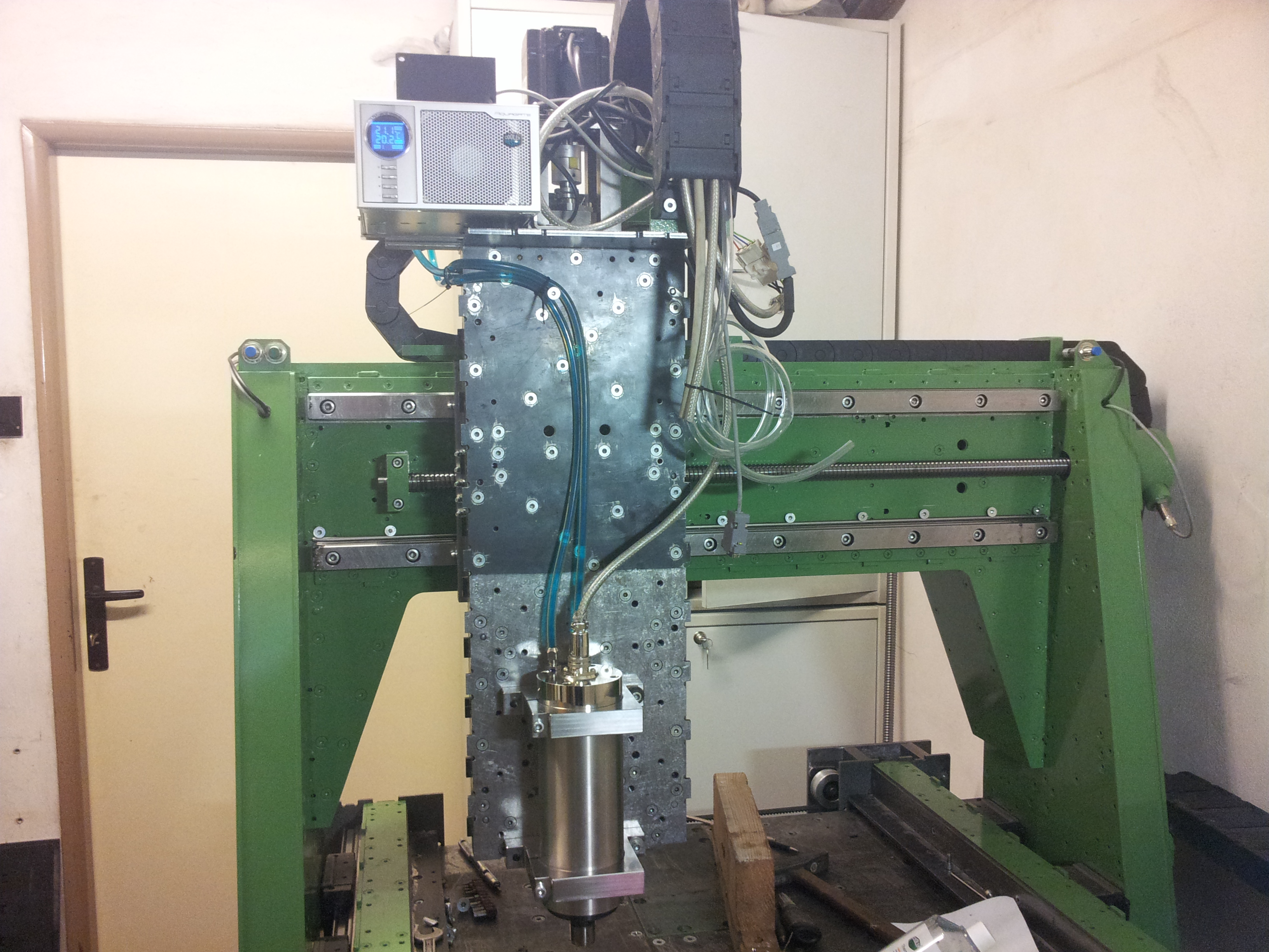

P.S.
Příspěvky: 183
Bydliště: Praha 11
8. 11. 2015, 8:19
Po více než roce jsem trochu pokročil. Osy už jezdí, ale ještě mě čeká hodně práce než to bude použitelné. Čekám na díly pro T drážky a pak se bude seřizovat geometrie atd. atd....

piskoteek
Příspěvky: 867
Bydliště: Zlínský kraj
9. 11. 2015, 3:44
Jaké šrouby máš na osach a čím tu krasavici řidiš ?Jinak moc pěkný
Příspěvky: 9611
9. 11. 2015, 4:11
P.S. píše:Osy už jezdí, ale ještě mě čeká hodně práce než to bude použitelné..
Nějakej pokus s frézou už by se udělat dal, nezkoušels už do něčeho zajet? Pro představu o tuhosti..
P.S.
Příspěvky: 183
Bydliště: Praha 11
9. 11. 2015, 5:52
Šrouby jsou 20mm čínské a řídí to Mach4 přes ESS a dvě oddělovačky z CNC Shopu.
Zatím jsem "frézoval" jen polystyren, nic jiného zatím nemám jak upnout (čekám na T-drážky).

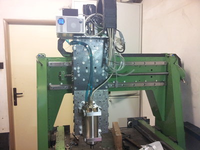

P.S.
Příspěvky: 183
Bydliště: Praha 11
21. 11. 2015, 12:01
Číňan dostal nové chlazení...
