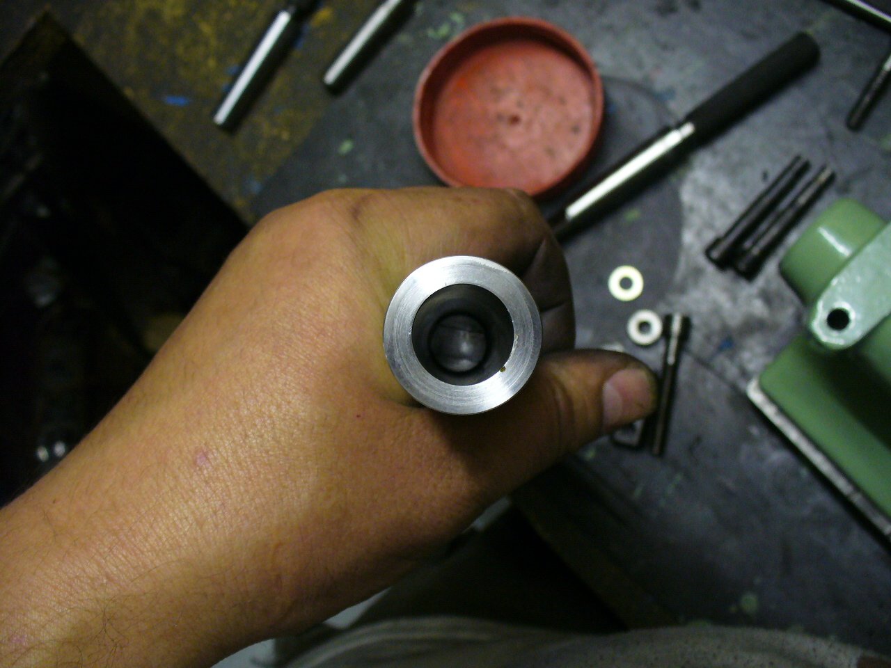

Získal jsem starý soustruh (30. léta) a koník má zdá se kužel Mk2, nicméně když do koníka strčím vrták se stopkou Mk2 tak se mi (pokud ho nedoklepnu) volně protáčí tím myslím že ta unášecí placka na konci vrtáku v koníku o nic nezabírá a vrták tak drží jen samosvorností kužele. Netuším zda se tak dá i vrtat. Vzhledem k tomu že jsem opravdový začátečník tak by mě zajímalo zda je to normální nebo zda uvnitř koníku chybí nějaký protikus do kterého by zapadla ta ploška na konci vrtáků? Nerad bych něco skonil, děkuji.

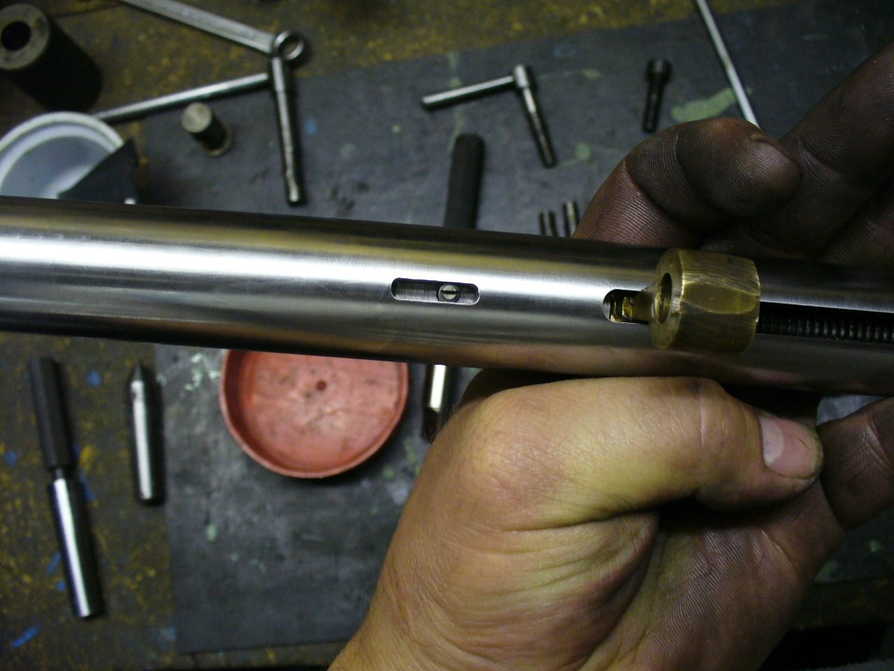

trochu bych Jovu poopravil, ve celé řadě pinol samozřejmě tyto mezikusy jsou. Jde o váleček, který je vložený mezi šroub a nástroj v dutině, je tam napevno a oproti otáčení je zajištěn červíkem (první foto) ale zároveň je posuvný ve vyfrézované drážce přímo v pinole.
Na jeho konci co směřuje k nástroji je drážka do které zapadá unašeč vrtáku, ona drážka a umístění válečku vůči nástroji je taková, aby při naražení nástroje s unašečem váleček ve své nejzašší poloze nevyjel se svou drážkou pryč z nástroje ale aby ho bezpečně vytlačil ještě ven.
Naopak při naražení příslušenství bez unašeče zajel, ale zároveň při pohybu zpět vytlačil čelem zase nástroj ven z dutiny :)
Ten váleček tam může být umístěn i u varianty s pohyblivým, nebo pevným ručním kolem, další možností je pinola s vyrážecím otvorem, to se hodně vyskytovalo na vrtačkách ale i některých soustruzích, typicky u pákového koníka :)
