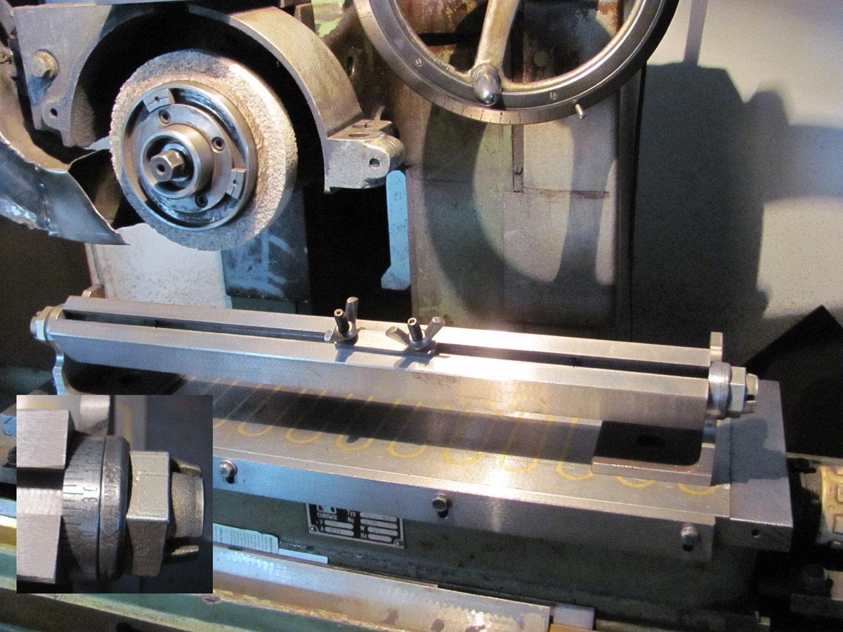

Taky jsem to kdysi stavěl.

ten prípravok na fotke je na brúsenie nožov do hobľovačky?
origosch
- Příspěvky: 1287
- Registrován: 19. 4. 2007, 10:39
- Bydliště: Kladno
Dal by se i na to použít, je to univerzální na broušení pod ůhlem na různých součástech. Na hoblovací nože mám jednoůčelový s úhlem 30°.
