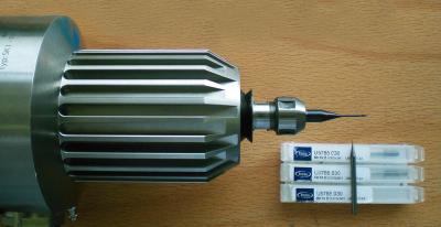

Zdravím,
mám otázku, zda někdo znáte elektrovřeteno Jager SK-01/60. Vřeteno máme bohužel bez kabelů a měniče k řízení otáček. V elektronice se moc nevyznám a proto se ptám, zda se dá nějaká elektronika pro řízení vřetene sestavit? V příloze přikládám technický popis vřetena.

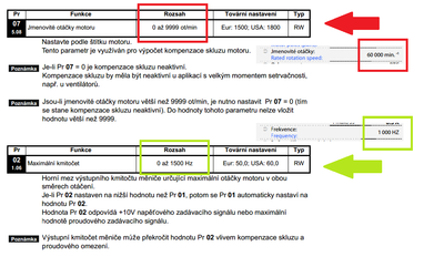

Dík za typ asi tam brzy zavolám, protože jsem poslal dotaz prodejci emersonu a trochu je nechápu. U produktu mají napsáno, že měnič zvládne 1500Hz a najednou zvládne jenom 600Hz.
toto mi odepsali:
ano, Vámi zvolený měnič obsahuje algoritmus pro kompenzaci skluzu.
Dále však vzhledem k Vámi uvedeným otáčkám doporučuji ověřit max. výstupní kmitočet měniče. Původně je měnič určen pro max. kmitočet 1500Hz, ovšem již nějakou dobu se vyrábí na základě nové evropské směrnice většinově s max. výstupním kmitočtem 600Hz. Vyšší kmitočet by měl být stále dostupný na zvláštní vyžádání.
neví co mají v na skladě?
toto mi odepsali:

To si snad dělají srandu. To už nám EU bude omezovat i Hz ?
Jinak já jsem před nedávnem zrovna jeden Emerson kupoval (menší model, 0.75 kW). Ještě jsem ho nevybalil z krabice, ale rozhodně podle dokumentace umí 1500Hz.

Emerson mám taky a je asi jediný cenově dostupný s takto velkou max frekvení. Zástadní pro tebe ale bude možnost nastavení maximálního napětí na motoru, co jsem koukal do dokumentace je to okolo 90V. Takže maximální výkon by měl být na 1500hz a 90Voltech, s tím si musí měnič poradit a musí být tak i výkonově vybraný. ( předpokládám že budem muset jít spíš podle max trvalého proudu měniče než jeho výkonu)
