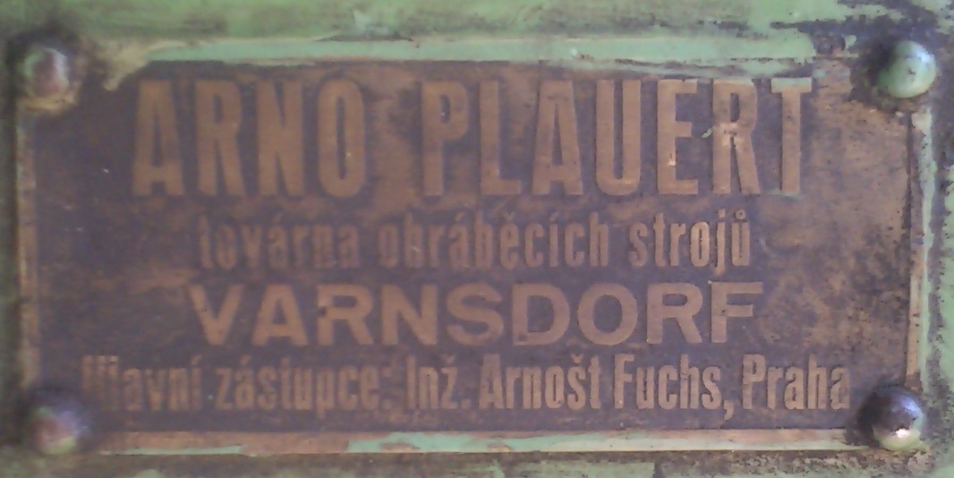

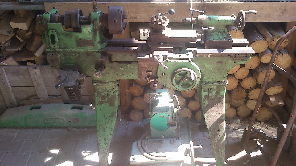

Odvážel jsem do sběrných surovin nějaké zbytky hliníku a železa,a našel jsem tam tento krásný soustruh.
Koupil jsem ho za cenu šrotu 10 kč/kg vážil 200kg.Započal jsem generálku, zatím to vypadá že má jen povrchovou korozi, ale žádnou vážnou závadu
Také jsem tam koupil vertikální hlavu pro svoji frézku MAS, a spoustu fréz, závitníků,výstružníků, trnů a kleštin.
Příspěvky: 3930
Bydliště: Havl. Brod
21. 7. 2014, 5:40
no, chybí mu předloha na malé otáčky, hlavní ozubené kolo, které čepem přenáší pohyb mezi řemenicí a sklíčidlem a koukám také chybí vše na automatické posuvy včetně šroubu
ale jinak je hezký .... za tu cenu :-)

Trpézový šroub pro posuny jsem také přivezl, není na soustruhu namontován protože jsem soustruh odvážel rozebraný.
Mám ještě jeden podobný soustruh (TOS OLOMOUC) který je kompletní, koupil jsem ho na inzerát, bohužel je dost opotřebovaný.
