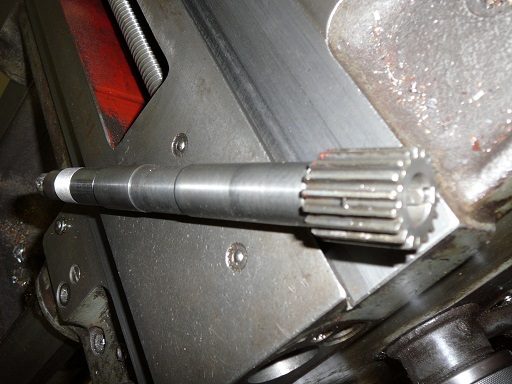

nemuzete nekdo poradit jak se da vymenit sroub pricneho posuvu u sv 18 pri nasazeni kuzeloveho pravitka samozdrejme tam mam normalni diky

Je k tomu pořeba kompletní sada. Pokud se pravítko nepoužívá, tak se to zaaretuje a je to jako normální soustruh. S normálním šroubem to pravítko nemůže fungovat.

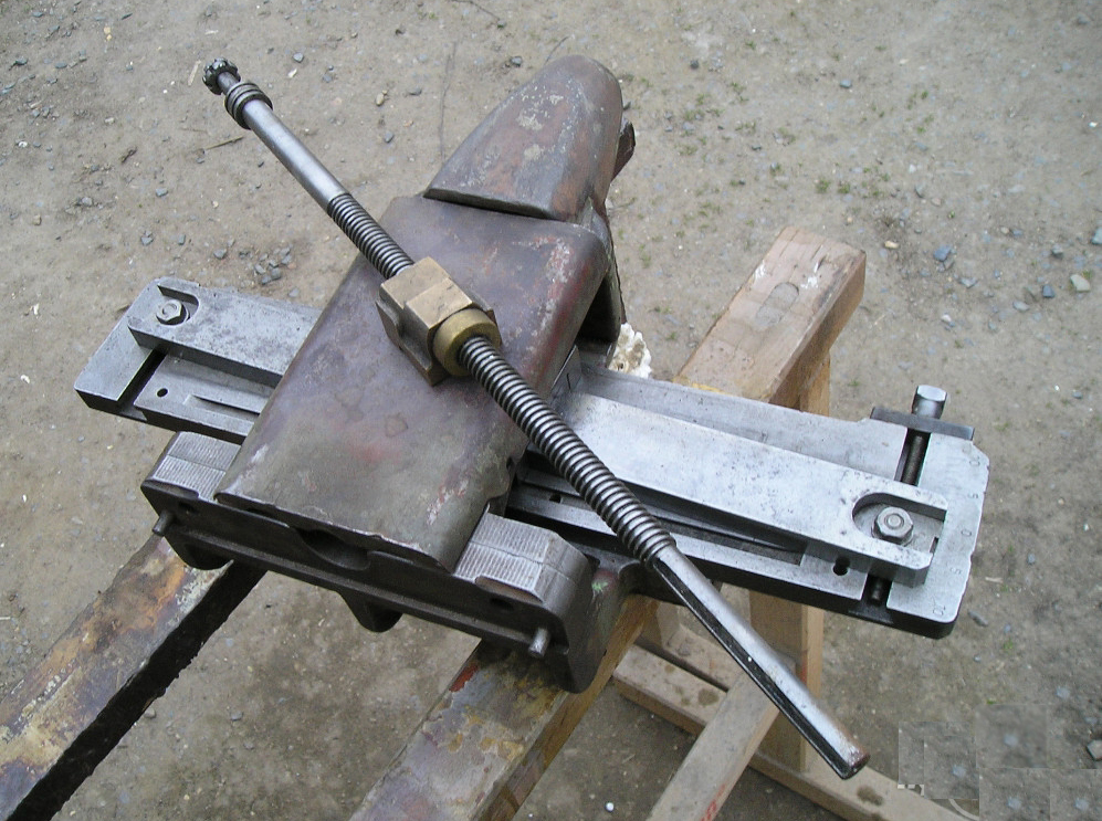

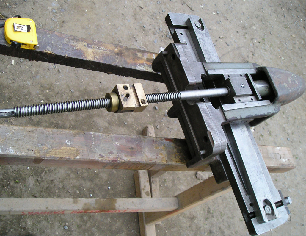

to vsechno vim alejde mi spis o to nema nekdo fotku nebo nakres toho sroubu diky
origosch
Příspěvky: 1287
Bydliště: Kladno
Příspěvek 19. 12. 2014, 3:45
[/attachment]

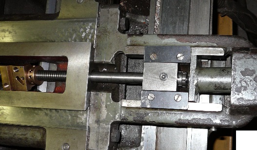

Na ten šroub se ještě nasazuje druhá část ve které je pero pro přenos momentu od kličky nebo kol posuvu. Osová vůle šroubu se potom vymezuje maticemi vzadu u pravítka. Ale jestli se nepletu tak na všech fotkách je SN 20.

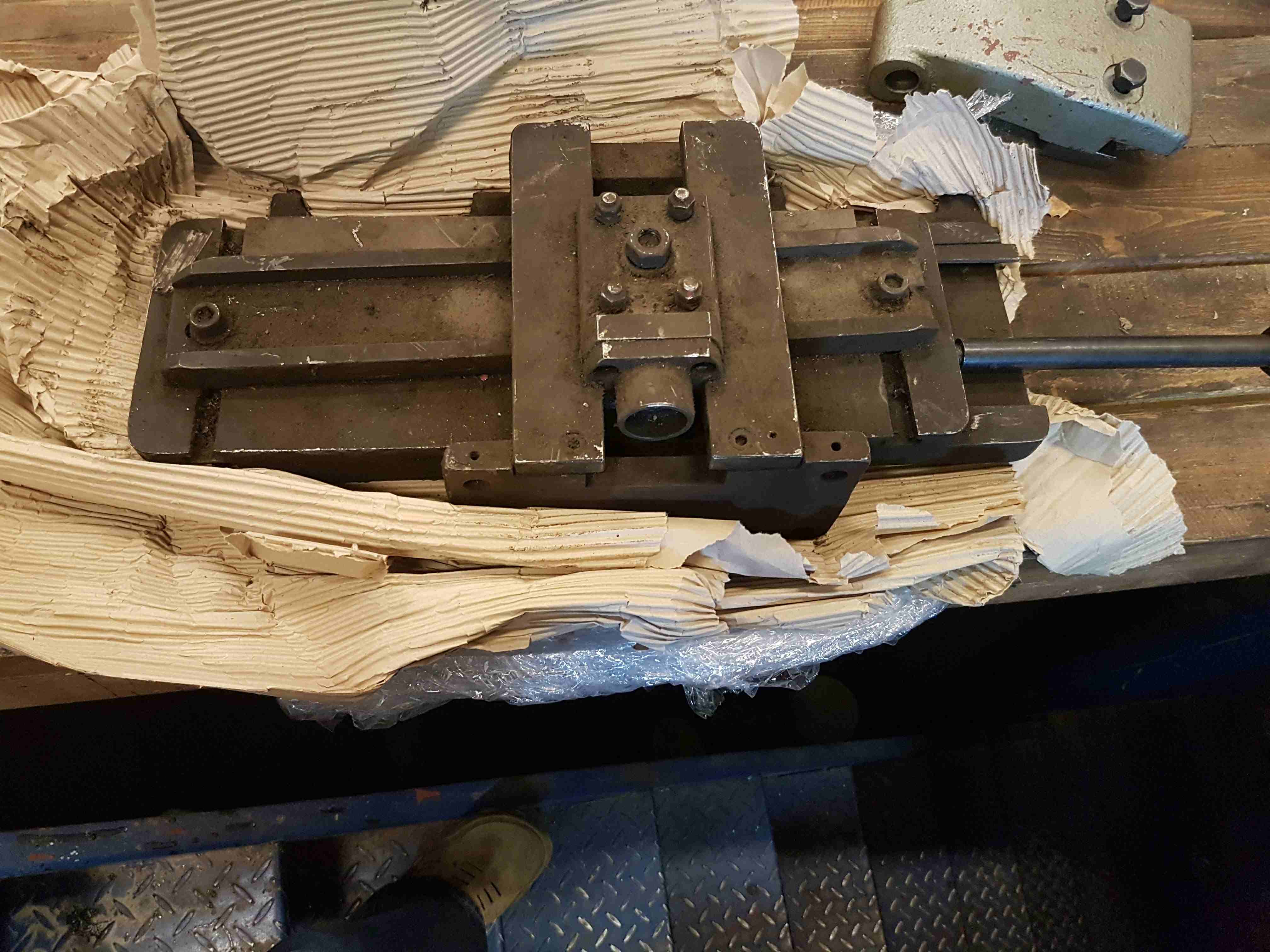

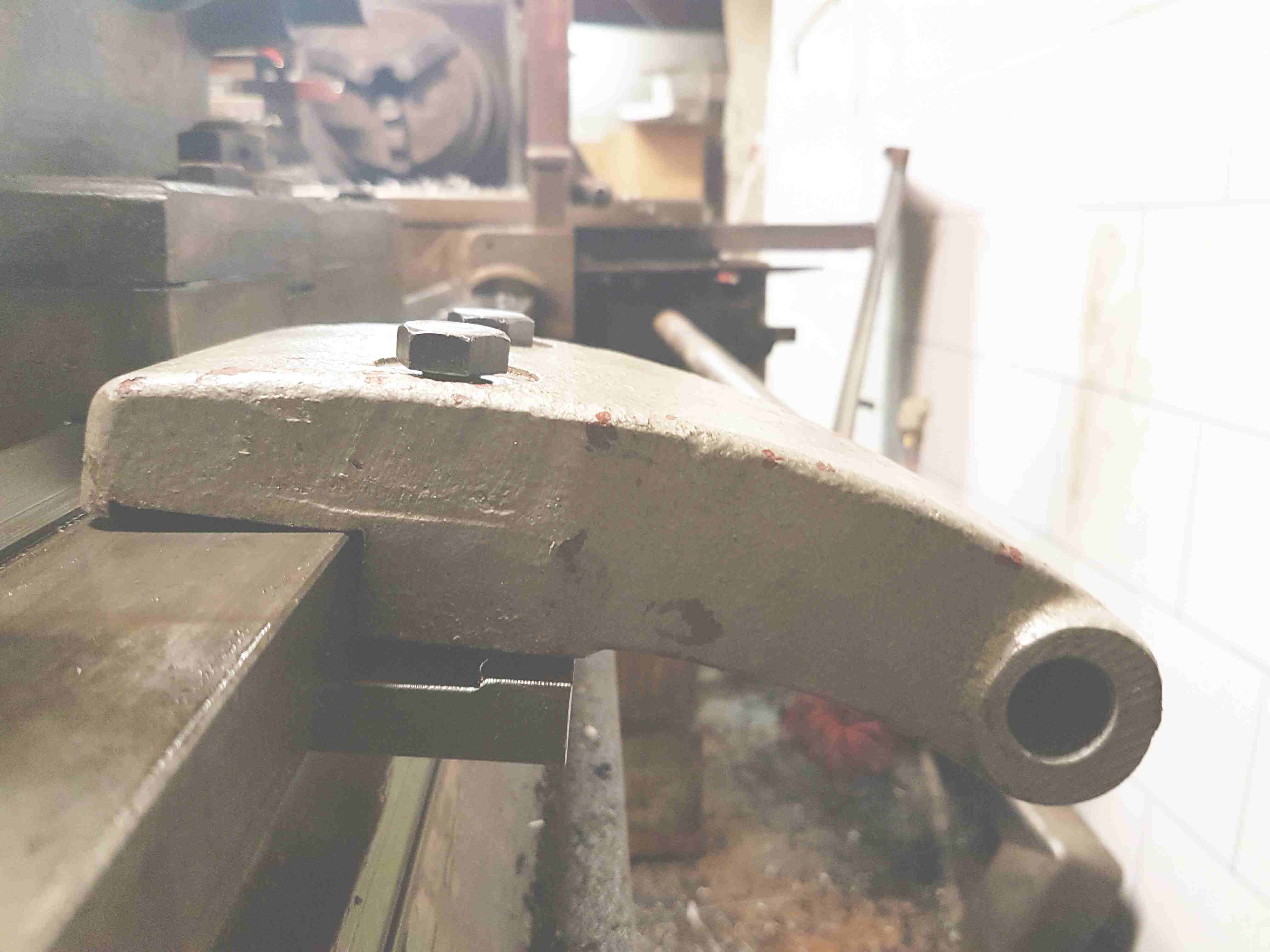

Koupil jsem si pravítko na SU50A a díky tomuto fóru zjistil, že potřebuji ještě delší příčný šroub suportu. Už vím kde mi ho prodají, takže je to jenom otázka peněz. Když ale pravítko studuji, tak zjišťuji, že lze soustružit jenom kužel délky pravítka, takže cca 400 mm?

Obecně se snažím, abych mohl využít všeho co soustruh umožňuje, a nemusí to být jen štípací kužel, jde mi o to abych mohl soustružit kužele obecně. Spíše mám další problém. Podle mého názoru by tento držák měl přesně padnou na zadní ližinu lože, ale jak vidíte na fotce tak tam tak 5 mm chybí. Že by ten držák byl na jiný typ soustruhu?

Rambo007 píše:Koupil jsem si pravítko na SU50A a díky tomuto fóru zjistil, že potřebuji ještě delší příčný šroub suportu. Už vím kde mi ho prodají, takže je to jenom otázka peněz. Když ale pravítko studuji, tak zjišťuji, že lze soustružit jenom kužel délky pravítka, takže cca 400 mm?
Na fotke je pravitko pre sustruhy SN 40 - 50. Po drobnej uprave sa da pouzit aj na SUI 32 - 50 sam to tak mam. Ale neviem ci ho dopasujes na SU50. Dlzka sustruzeneho kuzela je rovnaka ako dlzka chodu sani pravitka t.j. 320mm v rozsahu +/- 15°
