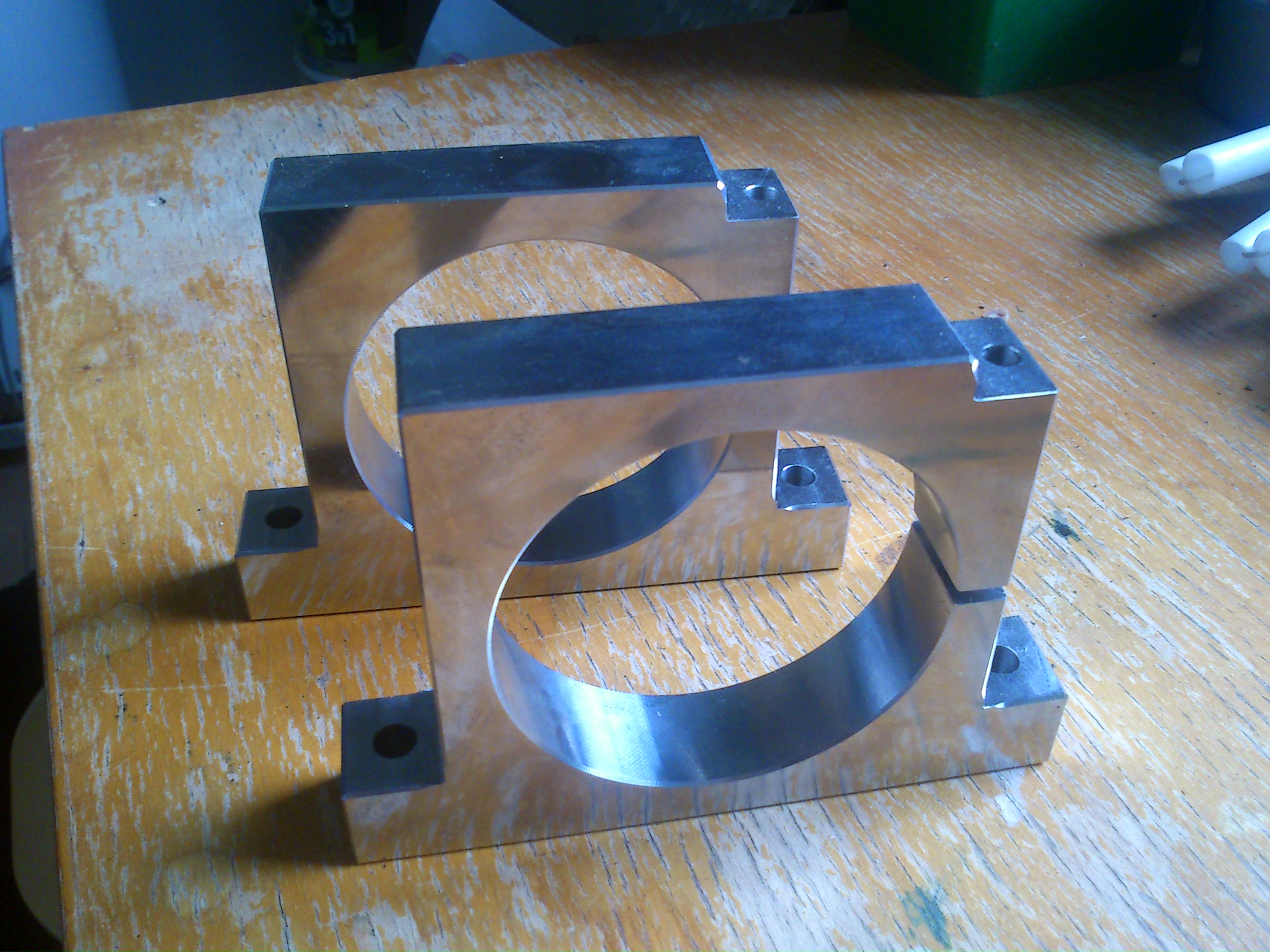

Prodám dvojity držák na vřeteno průměr 80mm ,materiál je ocel
19312 nový nepouzity .
Cena 950,- včetně poštovného v ČR

V jaké přesnosti je to vyrobené, jaká a jak je zajištěna souosost těch držáků?

Dělal jsem to na profi cnc obraběcím centru takže přesnost je do 0,01mm max. ,pokud by bylo třeba mužu do toho zespoda vyvrtat kolíkové otvory pro přesné ustavení.
Měřil jsem kolmost toho otvoru 80mm vzhledem k ploše do které je vyfrézovaná a je to 0,008mm a to samé je na té ploše na kterou to příjde přimontovat.
Zkus napsat např Azamovi nebo Airm@n64 pro ně jsem ten držák taky dělal .
Co se týká montáže předpokládám že se oba namontují na vřeteno to celé na desku Zetka a pak se to celé vyrovná na hodinky aby to bylo přesné a nebo tam udělat ty kolíky jak jsem psal výše a to samé pak
do tý desky na krerou to celé přijde.

Je stále aktuální?
Jaká je tloušťka desky?
Jaká je šířka držáku?
Pro připevnění na základnu je šroub M8 a pro stažení M6?

Ještě jeden pár mám síla držáku je 23mm , největší šiřka je 137mm , rozteč otvoru pro šrouby M8
je 117mm a stahovací šroub M6.
Když tak můžu vyrobit i v jinem rozměru.
