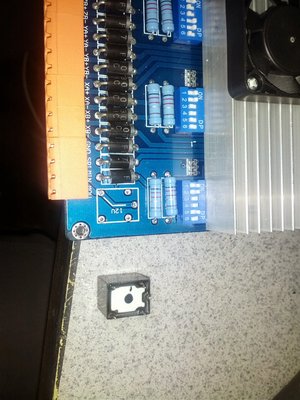

Dobry den, lidicky,
radsi se zeptam, kdyby to melo nejaky duvod, ktery me nenapadl.
Mam toto : http://cnc.inshop.cz/driverovedesky/dri ... ?ItemIdx=6" onclick="window.open(this.href);return false;
Akorat koupeno z Asie. No problem je, ze ti asiati pri navrhu pcb asi nekoukaji na to, ktery kontakt na rele je spinaci a ktery rozpinaci.
Rele, ktere ma spinat spindl je po zapnuti napajeni okamzite sepnute v klidovem stavu tzn, je zapojeno na kontakt NC.
Podle me to tak byt nema ale radsi se ptam.
Ono je to logicke. Nechci mit zapnuty spindl okamzite po zapojeni napajeni jeste nez naskoci mach, navic i total stopka ten vystup aktivuje. To je preci kravyna, ne ?
Jelikoz jsem nechtel prerusovat cesty, rele jsem pouze vypajel a zapajel z druhe strany plosnaku. Jsem z toho porad trochu jelen pac se mi zda, ze ani ryzotaci by to tak hloupe neudelali.

Btw, docela zacinam litovat, ze jsem si koupil zrovna tuhle desku. Ale co, aspon je co zlepsovat.

Ideální to není, ale tragédie taky ne.
Dobrým zvykem je napřed vždycky zapnout ovladací SW (tj. u tebe Mach) a teprve po inicializaci zapnout silařinu.
Jinak se nemůžeš spolehnout na to, v jakých úrovních jsou jednotlivé signály. Např. BIOS s těmi piny na LPT běžně při inicializaci cvičí.
Pokud ti ale totalstop aktivuje vřeteno, tak to máš blbě nastavené, měl jsi negovat příslušný signál. Ale přepájením kontaktů to jde samořejmě taky, navíc je takhle dobré, že relé je sepnuto (a tedy žere energii) jen po dobu frézování (aspoň předpokládám, že to teď tak máš, pokud ne, tak to vrať zpátky a invertuj příslušný signál).

Děkuji za odpověď.
Jj, invertováním signálu by to bylo v cajku. Jediný problém by potom nastal při zapnutí napájení stroje, okamžitě by se mi protořčilo vřeteno ( mám to na jeden vypínač celé )
takhle to teď funguje dobře.

A není tam náhodou vytažený i ten druhý (spínací) kontakt?
Připadá mi hodně podivné, že byl vytažený ven jen rozpínací kontakt, to by bylo fakt na hlavu padlé. Skutečně je to v klidu (tj. deska bez připojeného napájení) sepnuté?
Ono ti ale to sranda-relé stejně za chvilku odejde, pokud jim přímo spínáš vřeteno.

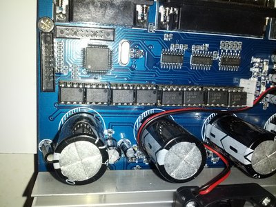

Jaké tam jsou optrony? Na té fotce to není vidět.

Na tý fotce, co jsem dával prve, je vidět, že ten spínací kontakt mají proklemovanej se středem. Ano v klidu ( při vypnutém napájení ) je to sepnuté.Mex píše:A není tam náhodou vytažený i ten druhý (spínací) kontakt?
Ono to relé tam má sice natištěný myslim 10A ale tomu nevěřím. Já tím spínám polovodičové relé SSR 25A. Bude mi to spínat vřeteno a zásuvku na rozvaděči např. pro chlazení nástroje či odsávání.

Omlouvám se, že to tak trvalo. Konečně jsem se k tomu zase dostal a vyblejsknul ty optrony na desce.

A proč je chceš nahrazovat?
Optrony 6n137 (které tam máš) jsou ty nejlepší, co tam můžeš mít. V pohodě jednou až do 10 MHz, takže zvládnou nejméně 100x větší rychlost, než potřebuješ.
Pokud bys je proklemoval, tak je to ptákovina jako zvon.
Nevím, co máš za problémy. Ale v těch optronech je nehledej.
Ještě k tomu rele: pokud za tím máš SSR, tak je skoro blbost to spínat pomocí relé. To SSR (nebo ta SSR, píšeš, že chceš spínat víc věcí) bych spínal buď přímo posílenými signály z oddělovací desky, nebo bych tam maximálně přidal malý a levný spínací tranzistor (cena tak do 3 Kč).

Tak to rád slyším, aspoň nemusím shánět co tam dát a pak to předrátovávat. Dík.
Nj, vím, že je to zbytečné spínat relátkem další ale když už to tam je. Ničemu to nevadí a aspoň tam mám spínání jak 24V tak i 230.
Btw, problém s tou deskou mám, chtěl bych dosáhovat vyšších rychlostí. Mám tam Nema 23 , 2Nm, napájený 24V, proud nastaven na 3,5 A a má to broblém roztočit se na vyšší rychlost i na prázdno. Mikrokroky jsem dal na 1/4. Navíc při malých rychlostech to slušně rezonuje:
