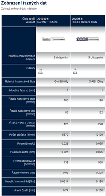

všecko je kompromis
bude stačit jak 500W tak 20kW, akorát jedním pojedeš trojkou frézou 0,2mm hluboko a druhým prosvištíš 10mm plotnu 20kou průměrem.
1,5kw (ideálně vodník) už udělá hodně a nebál bych se že bude brzdit takový stroj
záleží co od toho očekáváš
opakuji super odkaz http://www.toolscout.de/ToolScout/ToolS ... tion.xhtml
jen se podívej jak se liší požadovaný výkon dvou fréz ale jak svoji práci odvedou rychle
