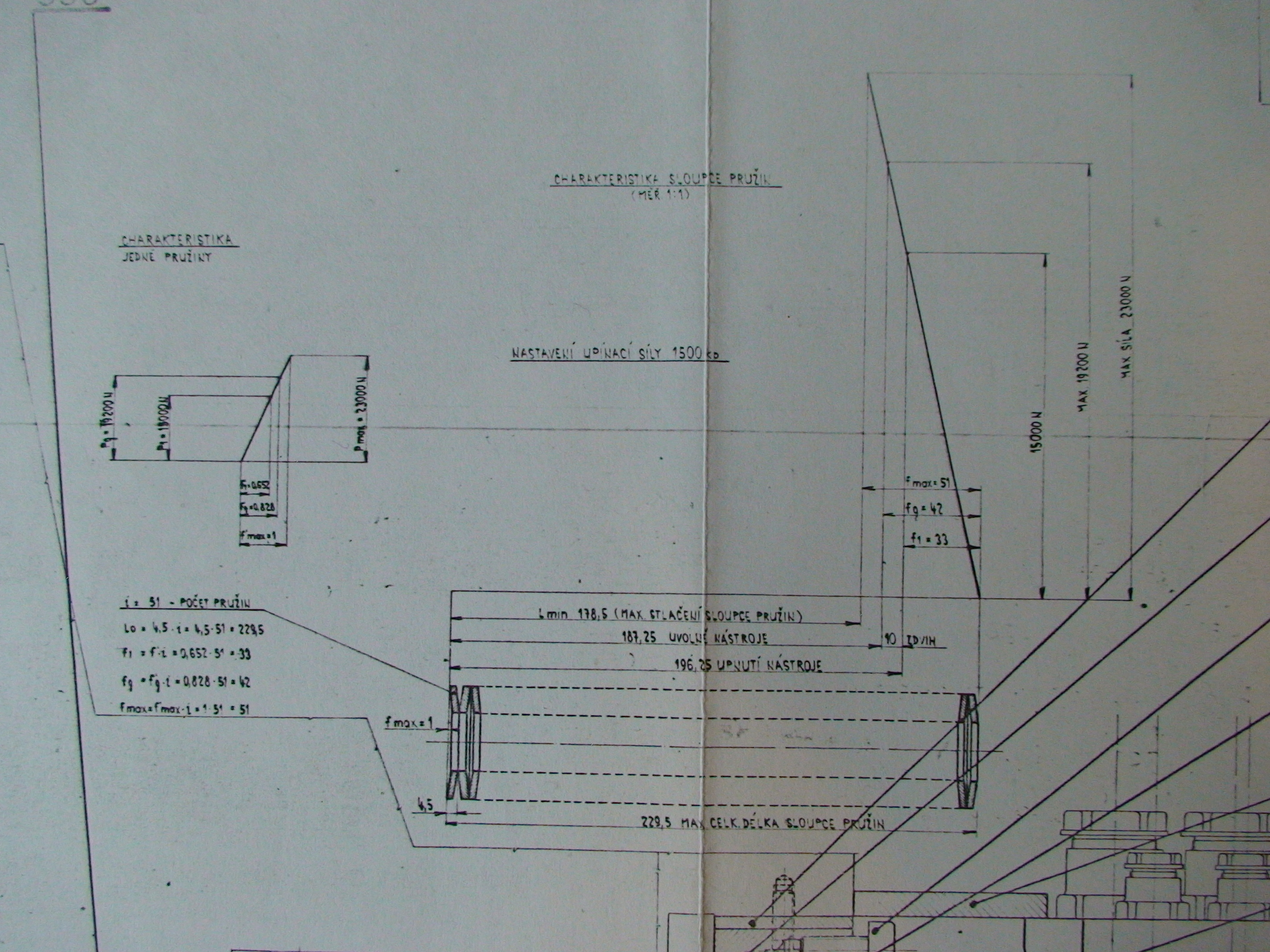

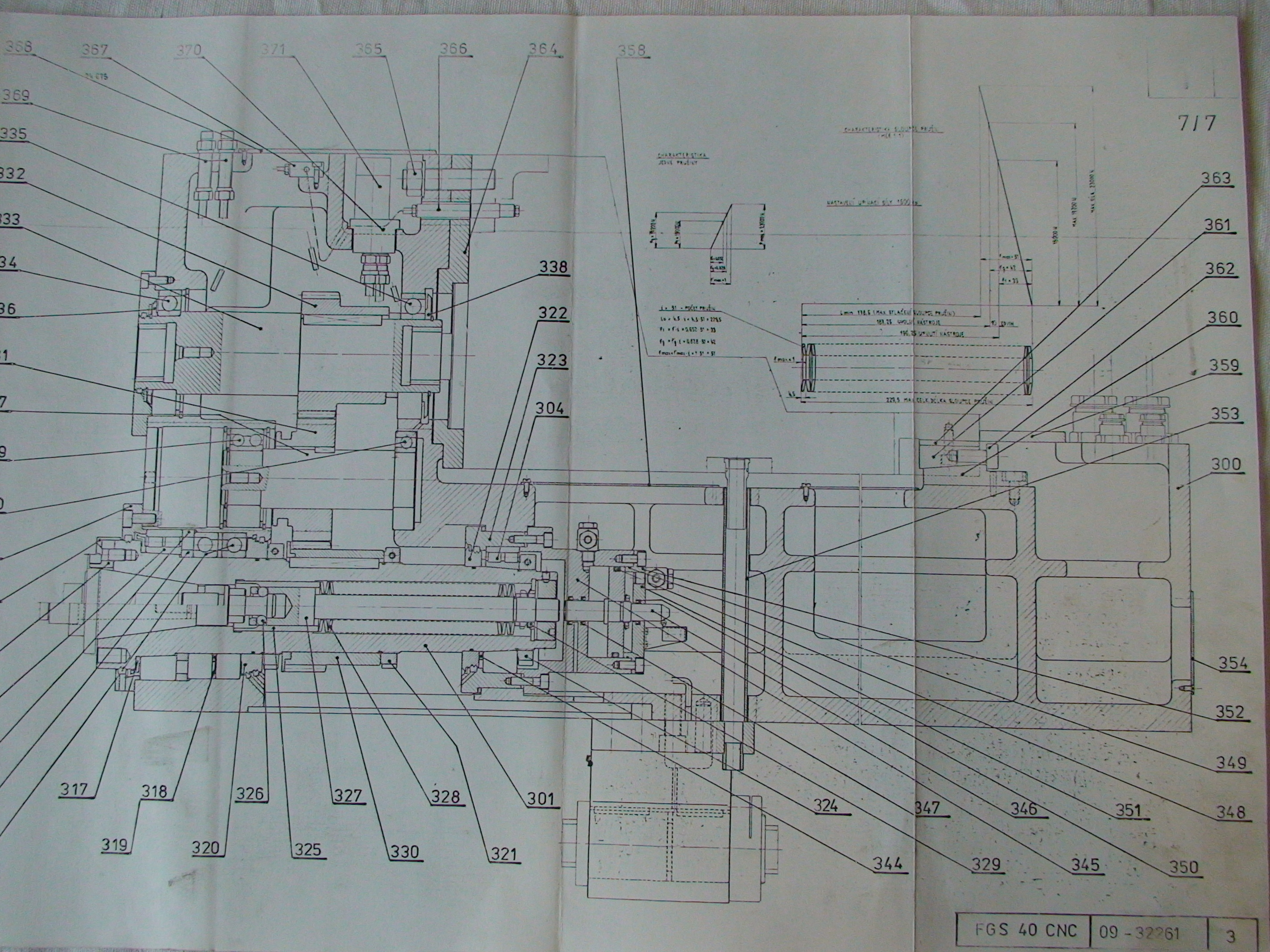

Upínacia sila FGS40 ISO50

Zdravím, nieje na kužeľ ISO50 15000N trochu málo? ako je to na iných strojoch?
dakujem Matúš
Matúš
trxtechnologies
Příspěvky: 174
Registrován: 1. 12. 2013, 11:08
Příspěvek 7. 9. 2014, 9:08
asi je to dosť... neviem prečo som si myslel že tam má byť 6ton (cca60000N),,, https://www.vutbr.cz/www_base/zav_prace ... e_id=41148" onclick="window.open(this.href);return false; upínacia sila pre hlavu VA1-C tiež ISO5O je 13260 N
Matúš
Příspěvky: 9049
Příspěvek 8. 9. 2014, 7:07
zase v katalogu upínacích kleštin je pro ISO40 12000/10500N a pro ISO50 25000/23000N ...
