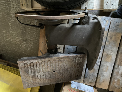

Může někdo prosím vysvětlit na co je perfektor?

máš to perfektně vysvětlené v tom odkazu
nic jiného se k tomu říci nedá
v dobách před CNC se např. odlitky před obrobením "orýsovávaly", tzn. na rysplotně a třeba natáčením pomocí perfektoru se označily např. středy děr pro vrtání

Díky.Říkal jsem si že to asi bude v podstatě měřící přístroj ale netušil jsem jestli se na tom kromě měření,rýsování a kontroly ještě třeba nějak lehce neobrábí...
Jako nějaké broušení pod úhlem...

PERFEKTOR polohovací magnetický přístroj pro orýsování a kontrolu
PERFEKTOR ELMAG 315
POLOHOVACÍ PŘÍSTROJ PRO RÝSOVÁNÍ A KONTROLU
Perfektor je jednoduchý, přesný polohovací přístroj, který je určen pro kontrolu dílců nebo pro upínání předmětů při rýsování.
Upínací deska je otočná kolem dvou na sebe kolmých os, což umožňuje prostorové nastavení upnutého předmětu. Variabilnost provedení perfektoru umožňuje pracovat i s nemagnetickými materiály, s předměty geometricky složitými nebo válcovými. Perfektor je nepostradatelným pomocníkem v nástrojárnách, vývojových dílnách, ve výrobě a v pomocných provozech. Je vhodný pro dílenské kontroly, pro orýsování odlitků, pro montážní práce a v neposlední řadě je vhodnou pracovní pomůckou pro praktickou výuku v odborných učilištích.

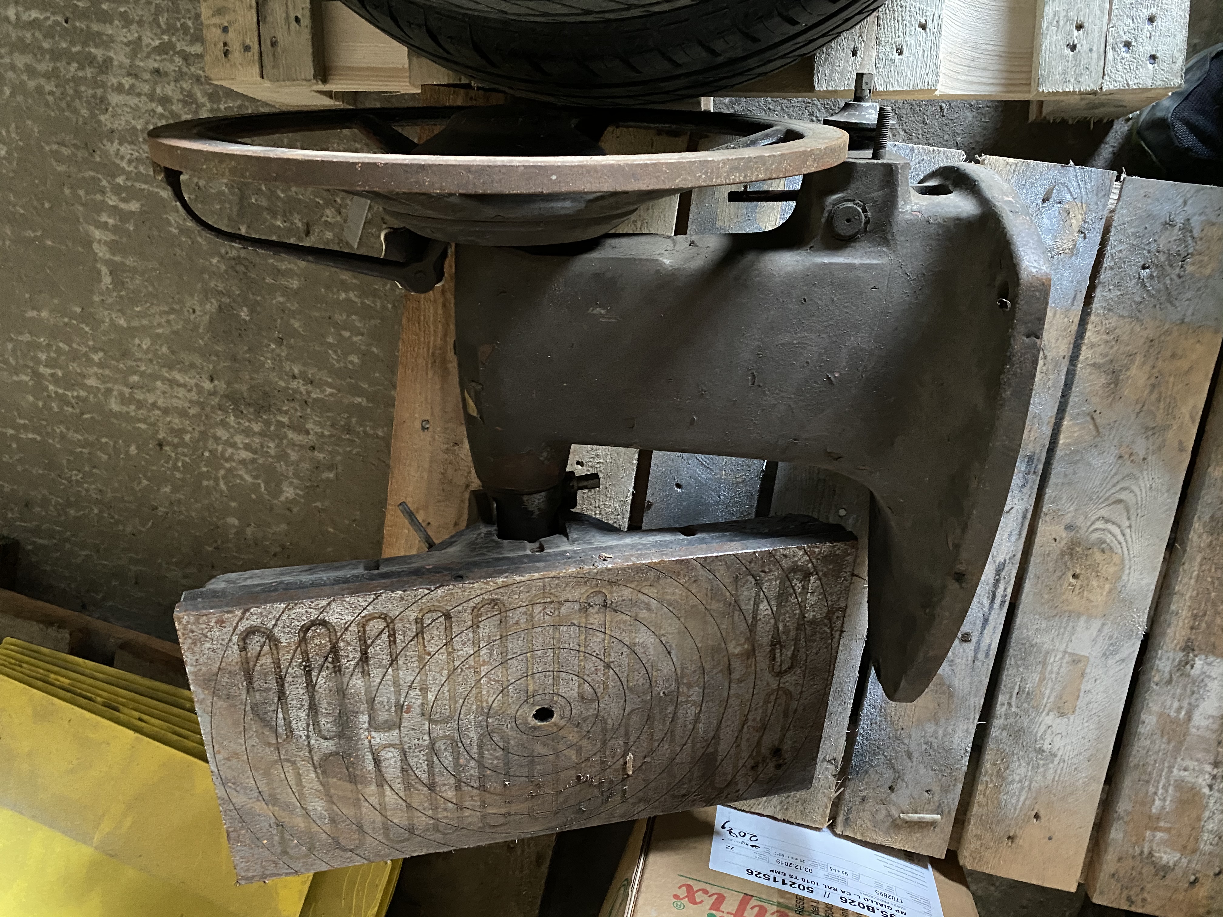

To mi lezi doma v bedni na vyhodenie :D
Kedysik som to nasiel v zbernych tak sme to zobrali, ale nikdy nepouzili...
Příspěvky: 6435
23. 11. 2020, 5:01
Jestli ti na tom funguje magnet, vymenil bych to s tebou za neco ne na vyhozeni.

Charon píše: 23. 11. 2020, 5:01 Jestli ti na tom funguje magnet, vymenil bych to s tebou za neco ne na vyhozeni.
Len ten co mam ja je mechanicky magnet, aj taky by si chcel?
Příspěvky: 6435
23. 11. 2020, 7:18
Ahoj jasne, nebyla by fotka, klidne do sz, domluvime se.
