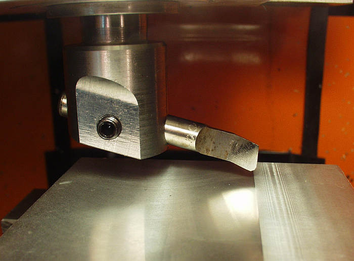

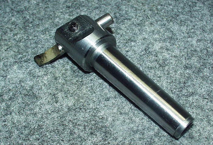

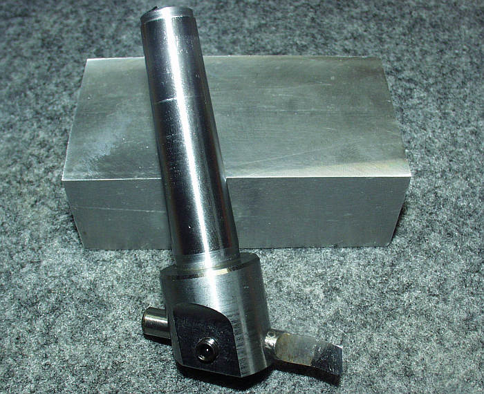

Jelikož mi po výstavě Modelhobby zbylo pár kousků těchto frézovacích hlaviček pro menší frézky s kuželem Mk2, a jelikož předpokládám, že ne každý na této výstavě byl, dovoluji si ctěným majitelům BF20-tek a jiných menších frézovacích strojů nabídnout tento nástroj na frézování kvalitních ploch. Díky kuželu Mk2 (závit M10) je nástroj v upnutí velmi tuhý (odpadají všelijaké upínací kleštinové trny na válcovou stopku, které už z principu nemohou poskytovat v provedení MK2 vysokou tuhost upnutí a potřebné malé vyložení nástroje). :wink:
Cena trnu (kužel MK2 je broušený) s precizně lapovaným HSS nožem (průměr upnutí 8mm) je 990,- Kč.

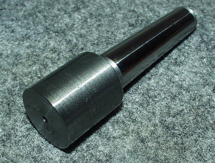

Pro ty, co by si chtěli Flycutter či jiný speciální upínač (např. trn na kotoučovou pilku nebo trn na modulovou frézu aj.) stvořit sami nabízím polotovar trnu s kuželem MK2 broušeným mezi hroty. Využitím tohoto polotovaru odpadá nejnáročnější věc při výrobě nástroje a to je soustružení přesného kužele Mk2. Cena polotovaru s průměrem "masa" cca 28mm a délkou "masa" cca 31mm je 349,- peněz českých.

Inžo, flycuter dorazil, tedy díky, moc hezká čistá práce, zkouška o víkendu, tedy doufám, projektů mnoho, C.

Tak "fréza MK2" je doma - ale zůstává zatím v šuplíku.
Původní BF25VL jsem prodal a nyní sháním novou "hračku" :D
Díky za profi nastroj.

Jenom pro jistotu i když je to vlákno staré jak metuzalém, neleží tam ten polotovar ještě někde v šupleti?
Engineer
Příspěvky: 2384
Příspěvek 30. 9. 2018, 12:18
Není problém, mám tu ještě jak polotovary MK2 tak hotové flycuttery ke kterým aktuálně chystám vyrobit i nůž na plátek.

Ten odkaz na výrobu ze šroubu je děsnej amaterismus ... u těhlech nástrojů je potřeba aby kužel opravdu seděl, a aby celkově byl nástroj bez vaklů (přesný a pevný upnutí nástroje), jinak to nedá pěknej povrch. Tedy chce to kužel brousit a konkrétně v mým provedení dělat hodně přesnou díru pro nástroj (výrobně jednodušší varianta s drážkou na 4HR nástroje jako je to v odkazu se mi kvůli nemožnosti nastavit řezný úhly natočením nástroje moc nelíbí). Výroba tý šikmo uložený díry pro nástroj nemusí být nejjednodušší, záleží na tom jaký je k dispozici strojní vybavení.... prostě kdo má vybavení může si to udělat z polotovaru a kdo ne má to k dispozici hotový i s prověřeným nástrojem. Jinak kdo někdy morse kužely dělal tak ví, že než se s tím babrat v kusovce na soustruhu je lepší koupit něco hotovýho. :wink:
Pokud jde o zušlechtění tak to nemá moc smysl řešit, protože síly tam při obrábění stejně nejsou velký. Důležitější je dobře nabroušenej ten nožík a správný řezný podmínky. Tohle není hrubovací obrábění.

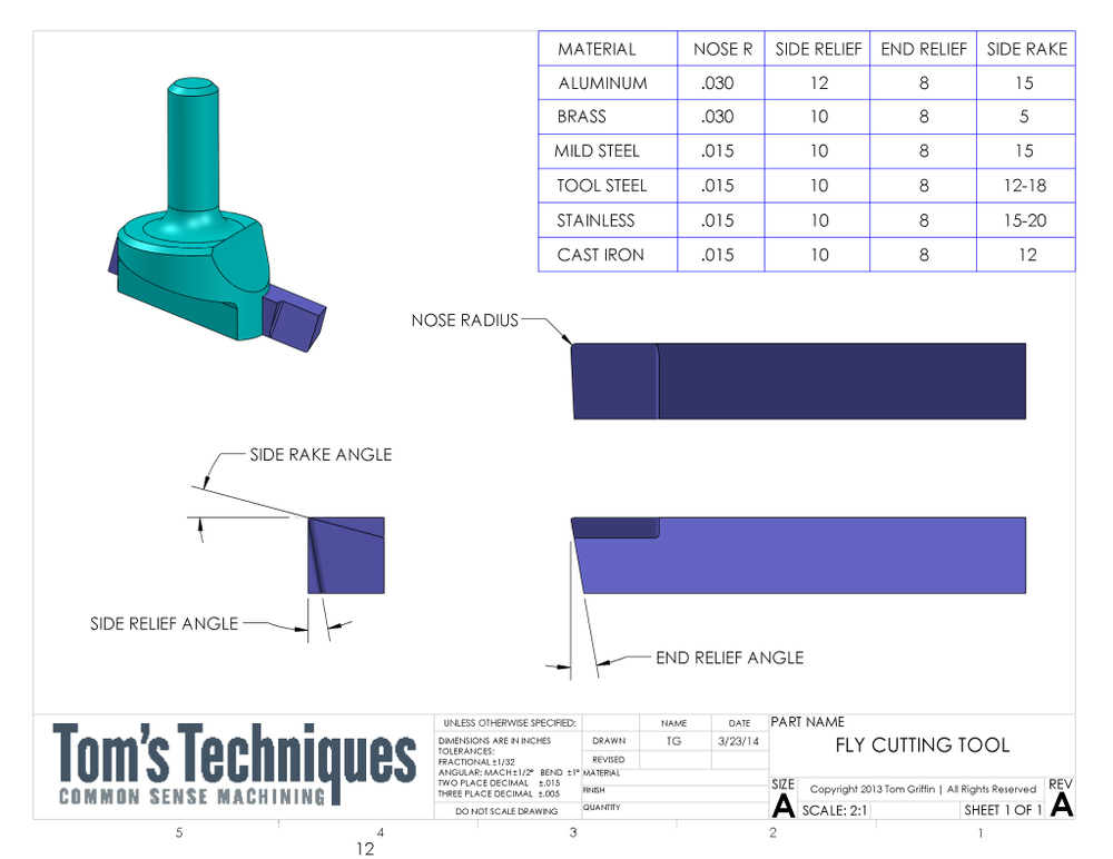

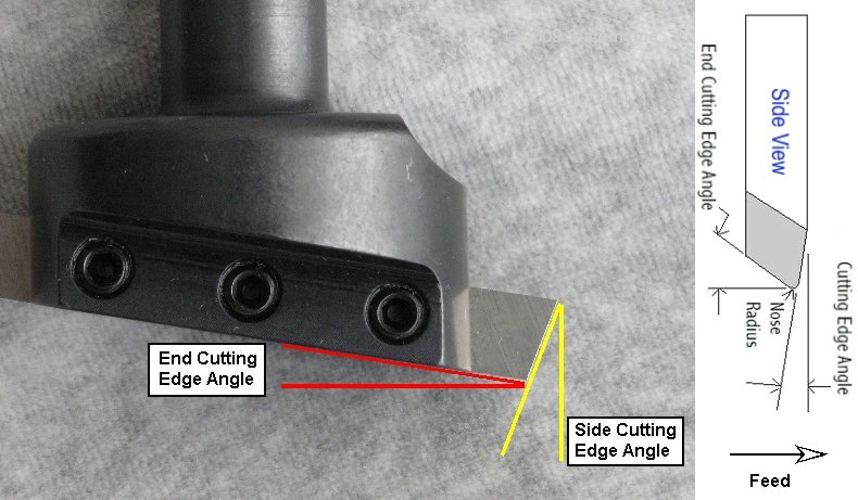

Nakolik je krytickej uhel vývrtu pro nůž?
Ptám se hlavně vzhledem k případnému použití držáku pro VBD.
Vzhledem k broušeným nástrojům je to asi skoro jedno - výbrus se tomu přispůsoby.
Engineer
Příspěvky: 2384
Příspěvek 1. 10. 2018, 8:56
Pokud si nůž děláš z dříku frézy, tak je to jen na Tobě jak si to uzpůsobíš, není tam nic kritického.

DwPetr píše: ↑30. 9. 2018, 8:33 Z jakýho materiálu je dobrý ty nástroje vyrábět? kalit? nekalit? (Kužely)
já kalení či nekalení obešel tak, že sem si fly cutter uděl na nasazení na frézovací trn, jelikož sem potřeboval brát najednou 250mm šířku tak sem to hodil na trn co je k frézovacím hlavám narex (jsou tam 4 šrouby na upevnění) nůž sem udělal na plátek a spokojenost, jen bych podotkl, že by nebylo špatný na tento nástroj ještě udělat setrvák k hlavě aby to mělo plynulejší chod a míň rázů do převodovky a hlavy.

Engineer píše: ↑1. 10. 2018, 8:56 Pokud si nůž děláš z dříku frézy, tak je to jen na Tobě jak si to uzpůsobíš, není tam nic kritického.
jj, díky k tomu jsem si již něco našel viz. níže, ale platí to tak +- co na to říka praxe?
Mne zajímalo spíše jak je to u VBD, ale došlo mne, že asi to bude platit jak pro kterou konkrétni deštičku a její řezné uhly + držák + dopočítat to viz. ty info z tabulky níže platné pro uhel usazení nože 10-15° více info na http://tomstechniques.com/reference/ ...
Jsou mé dedukce ok a je to tak opravdu?
