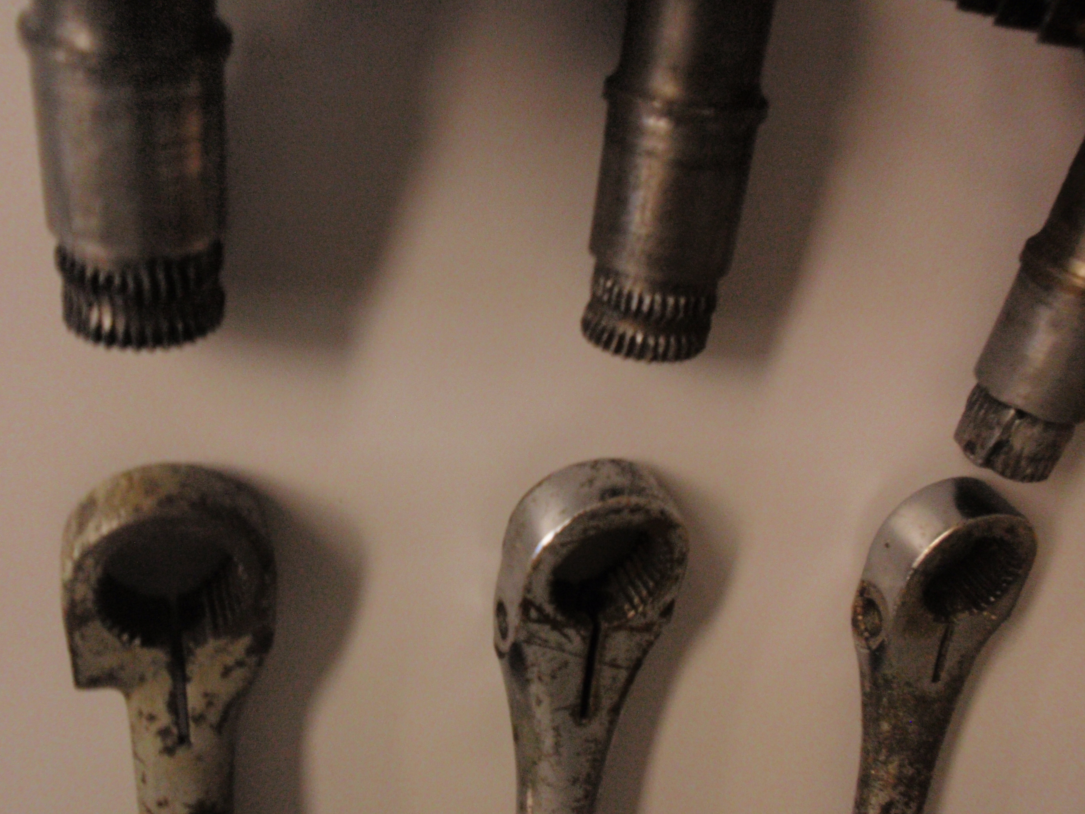

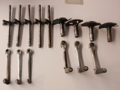

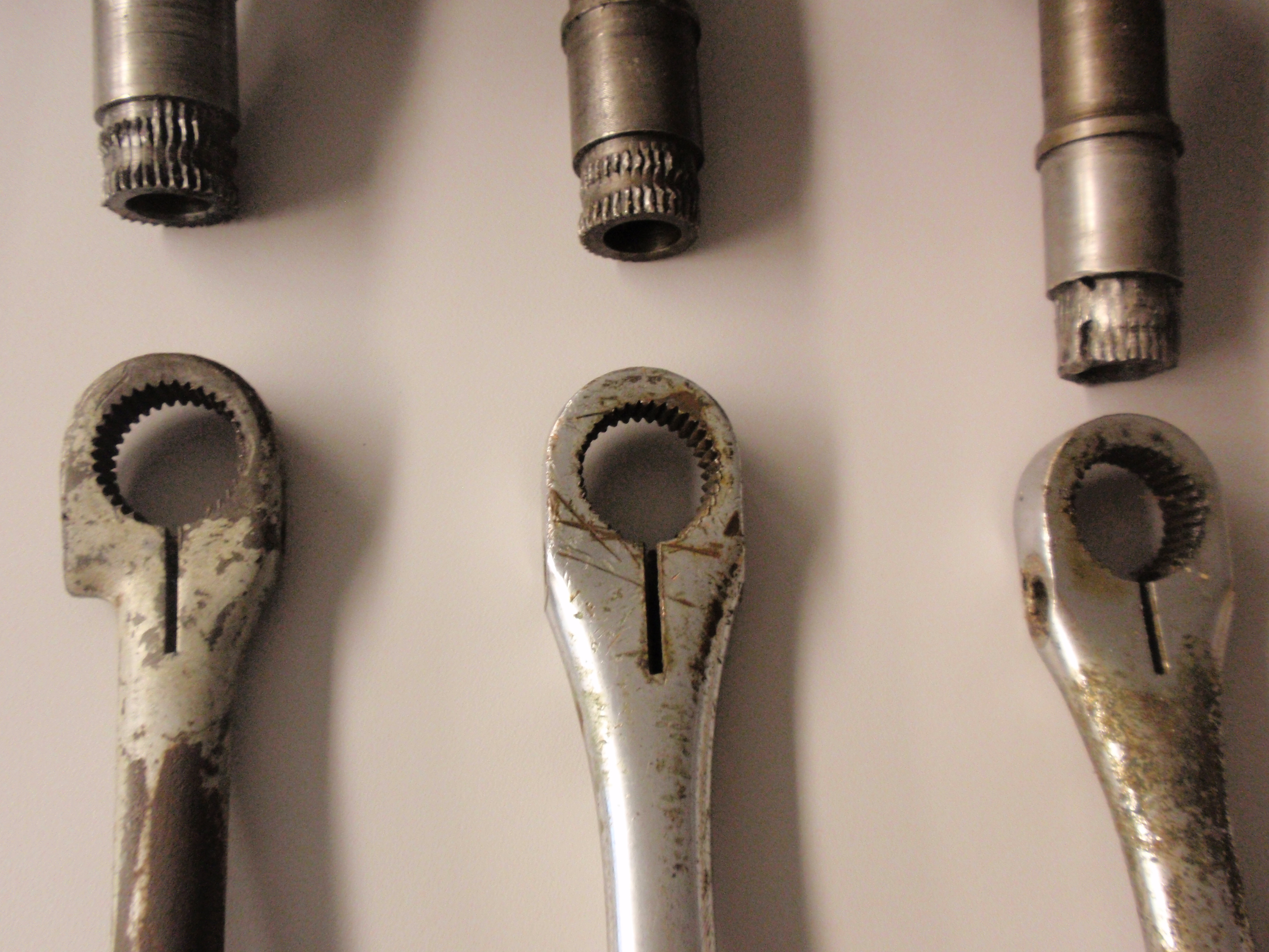

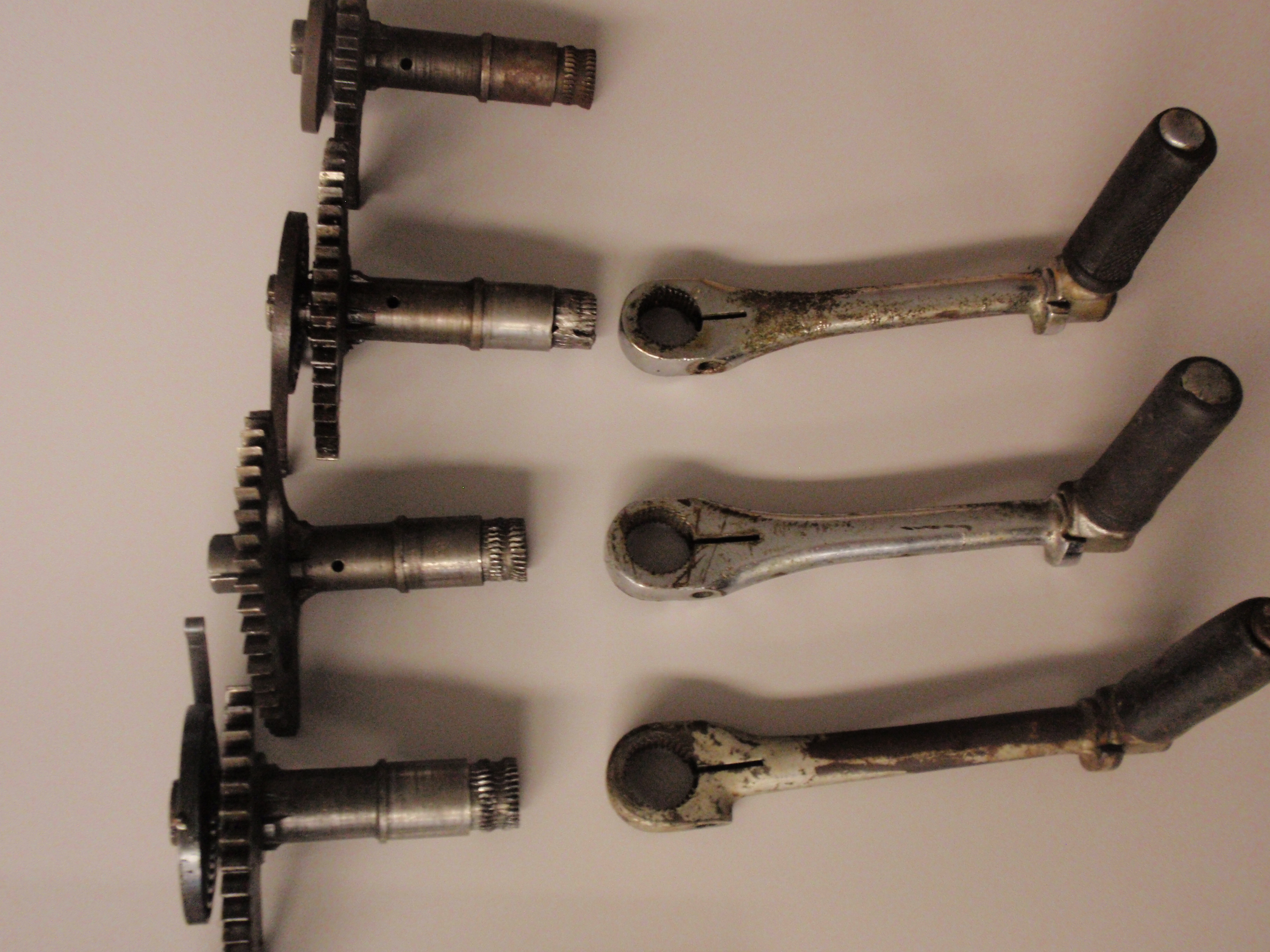

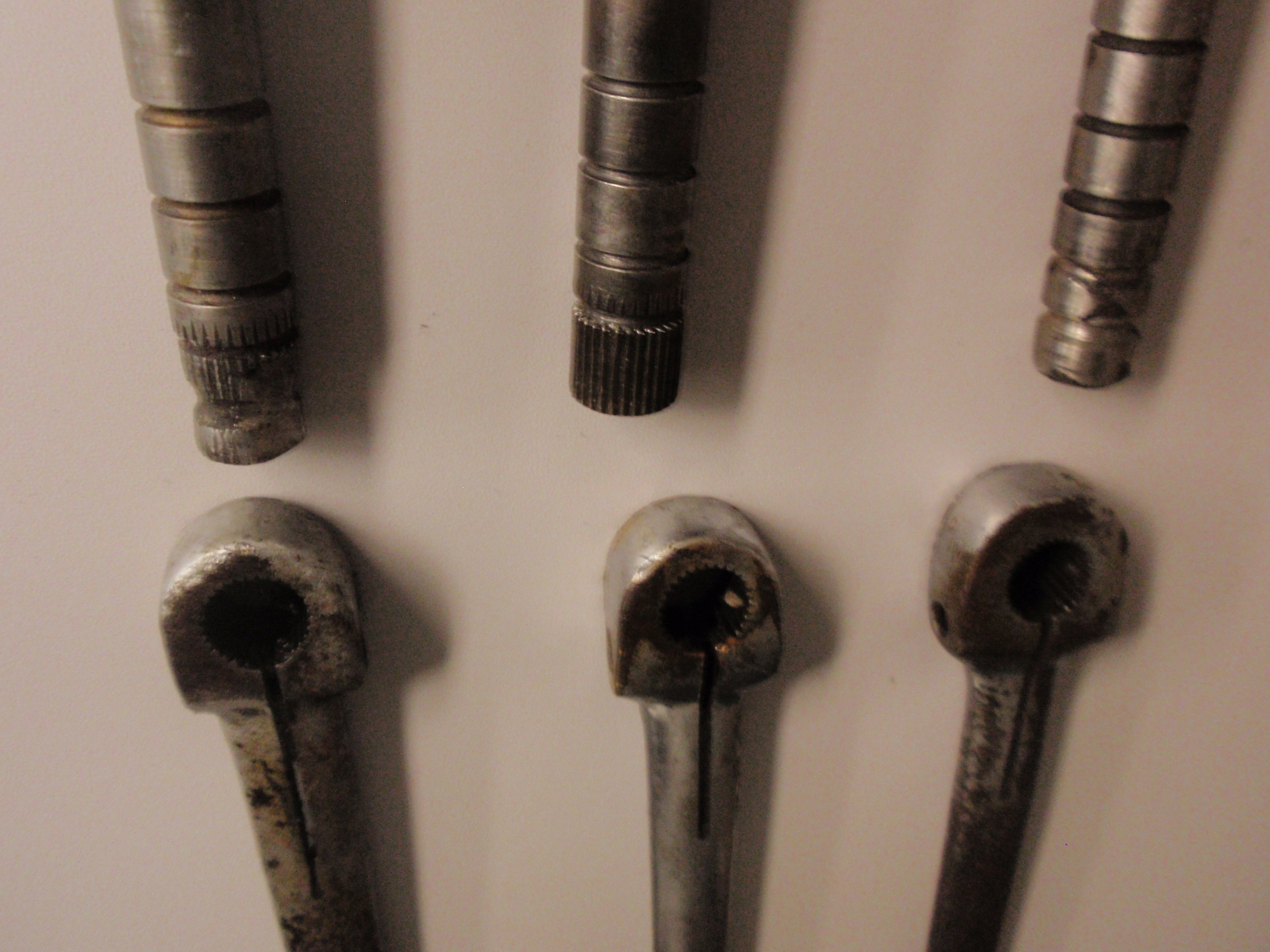

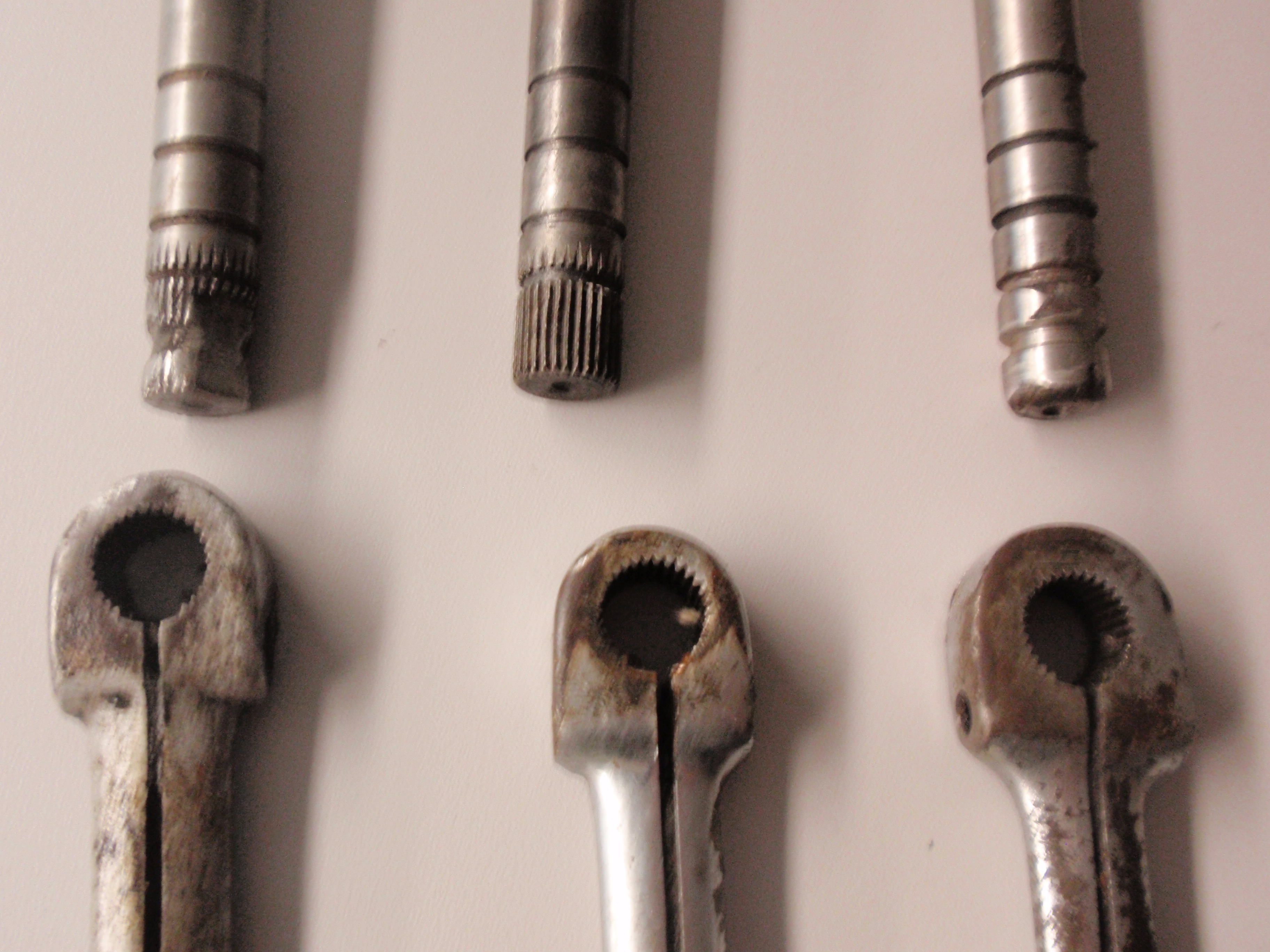

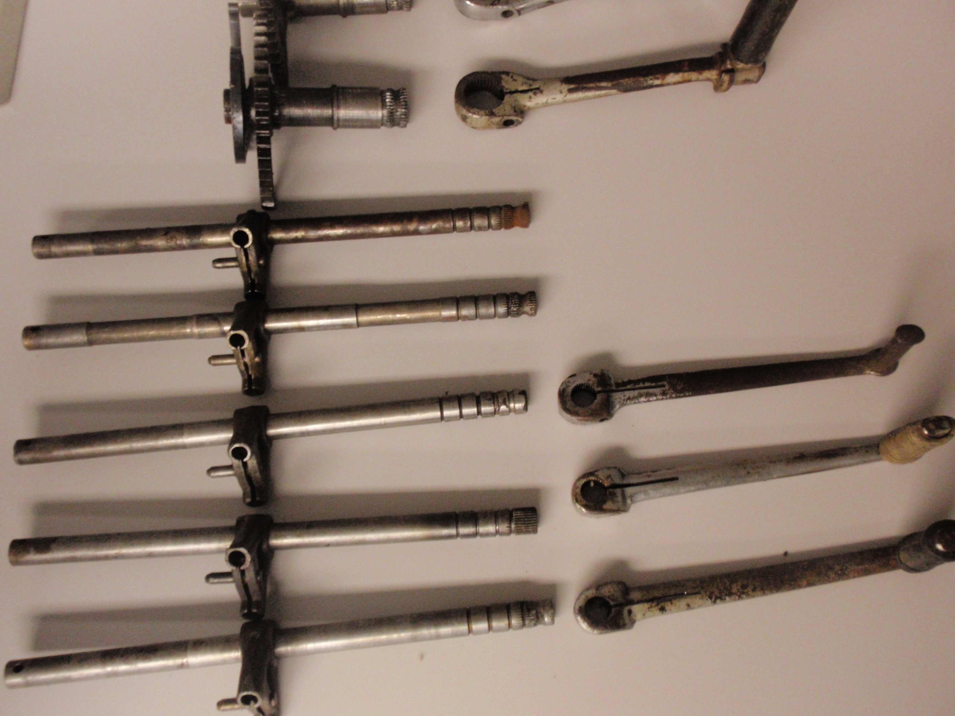

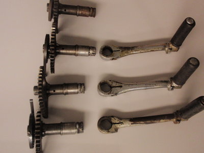

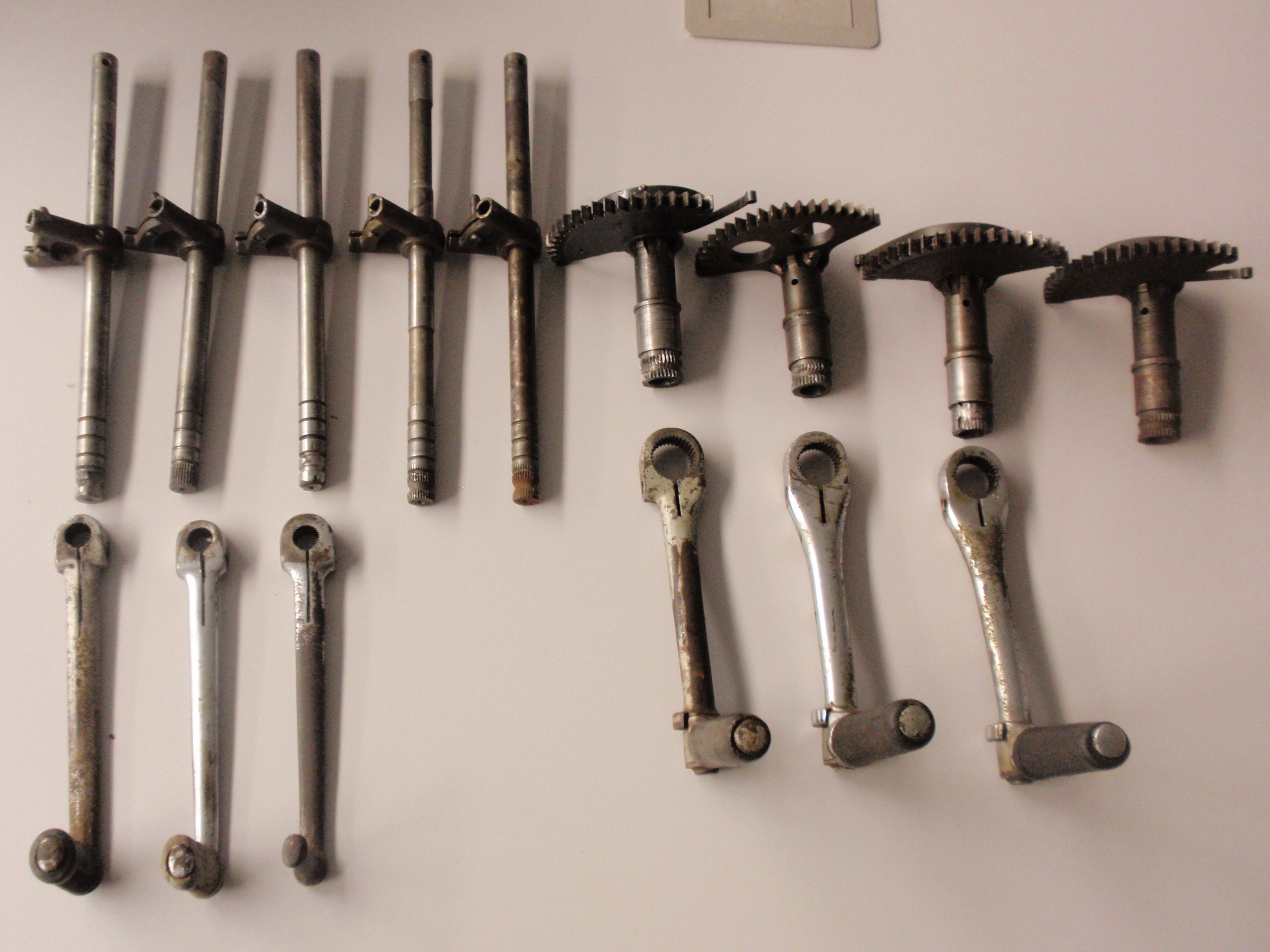

Hledám někoho, kdo by byl ochotný opravit tisícíhrany na fotce, popř. poradil, na koho se obrátit, má-li taková oprava cenu. Celkem jde o více než 20 ks, všechno na fotce není. Nejraději Jižní Morava, ale není podmínkou. Děkuju za každou radu.

píšeš má-li to cenu... jaká je podle tebe cena za opravu takové hřídele? znám jednoho co repasuje motorky a tohle dělá... ale není to nic levného..
hynek9
Příspěvky: 5
Registrován: 22. 10. 2014, 11:46
Příspěvek 28. 10. 2014, 4:39
Děkuju za odpověď. Nepočítám s tím, že to bude někdo dělat za padesátikorunu. Pokud mně na něj dáš kontakt, budu rád. Nebo jestli dokážeš odhadnout, za kolik to může někdo být ochoten opravit, ať srovnám cenu nových hřídelí s opravou...
Příspěvky: 9050
Příspěvek 28. 10. 2014, 5:13
dám mu odkaz sem, a pokud se mu bude do toho chtít tak se ti ozve... bez jeho souhlasu na něj kontakt dávat nebudu..
když vidím jak jsou ty hřídele dojebané tak to znamená to znovu nějak ovařit a obrobit to určitě není otázka 2-300.. kolik stojí nová hřídel? on dělá veterány, tam nic už koupit nelze, takže to pak renovuje/vyrábí nové.. pokud to jde koupit tak si myslím že nová možná bude levnější..

Děkuju za ochotu. Plná hřídel vyjde na 400, dutá na 450. Páky 500 a 750 i s chromem.
Příspěvky: 9050
Příspěvek 28. 10. 2014, 5:36
tak nějak jsem si myslel, za ty peníze to podle mě nikdo dělat nebude, když vezmu jen chrom a přípravu pod chrom tak jsi minimálně na polovině nové... i když kdo ví, třeba se ti někdo ozve..

RaS píše:tak nějak jsem si myslel, za ty peníze to podle mě nikdo dělat nebude, když vezmu jen chrom a přípravu pod chrom tak jsi minimálně na polovině nové... i když kdo ví, třeba se ti někdo ozve..
ovařit, obrobit.....
určitě to bude z něčeho kalitelného, to bude hrozně príma dělat do toho návaru nové drážky
nástrojem za x set až tisíc.....

Já opravoval jednou dvě vnější hřídele řadičky, upíchl jsem ten konec jak je první zápich, udělal do toho zbytku otvor, odvalil jsem kus tyčky s evolventním drážkováním frézou co si pán dodal, udělal dva kusy a na koncích čep o pět stovek větší než byl otvor v té tyčce, napatlal loctite, nalisoval, provrtal , vystružil, navalil kuželovej kolík, doladil vnějšek že to ani nešlo poznat, zabalil, poslal :)
Spokojenost byla veliká, brzdu bych takhle asi nedělal, byla to řadička :wink:
To drážkování může být i frézované, jedna práce třeba na deset kusů :)
......... ale dělat ti to nebudu, jen uvádím jinou variantu než kluci :D

pred peti roky jse toto delal na tz-4k14 jen oprava diry v kostce. Udelal jsem novou kostku na dratorezu si nechal riznout dva trny kalene mat. SI z hlavy nepamatuju. NA brusce po 1 cm drazky a odskakany prumer. a pak pod lis. Kostku zakalit, popustit. SLO to super. ale do vyvareneho ???? To by asi trhalo. Zkousel jsem kdysi neco podobneho se zavitem, ten to rvalo od korene - byla to prasecina. Trny neni problem udelat jak na vitrek tak na vnejsek. Ale byt tebou kup si nove pokud to jde. Vim ze v Jave Tynec nad Sazavou na objednavku udelaji oc si reknes - a zaplatis. Ja to delal jen kvuli
cene - novy dil je za 8 000,- a vyroba me stala jen trochu casu. Ad 2.mel jsem vykres na drazky. A ty moc odmerovat nejdou.
