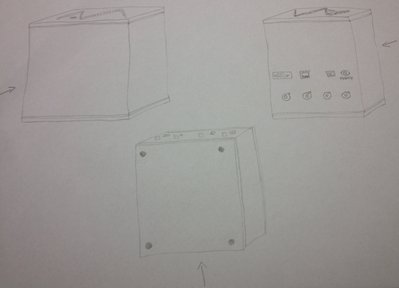

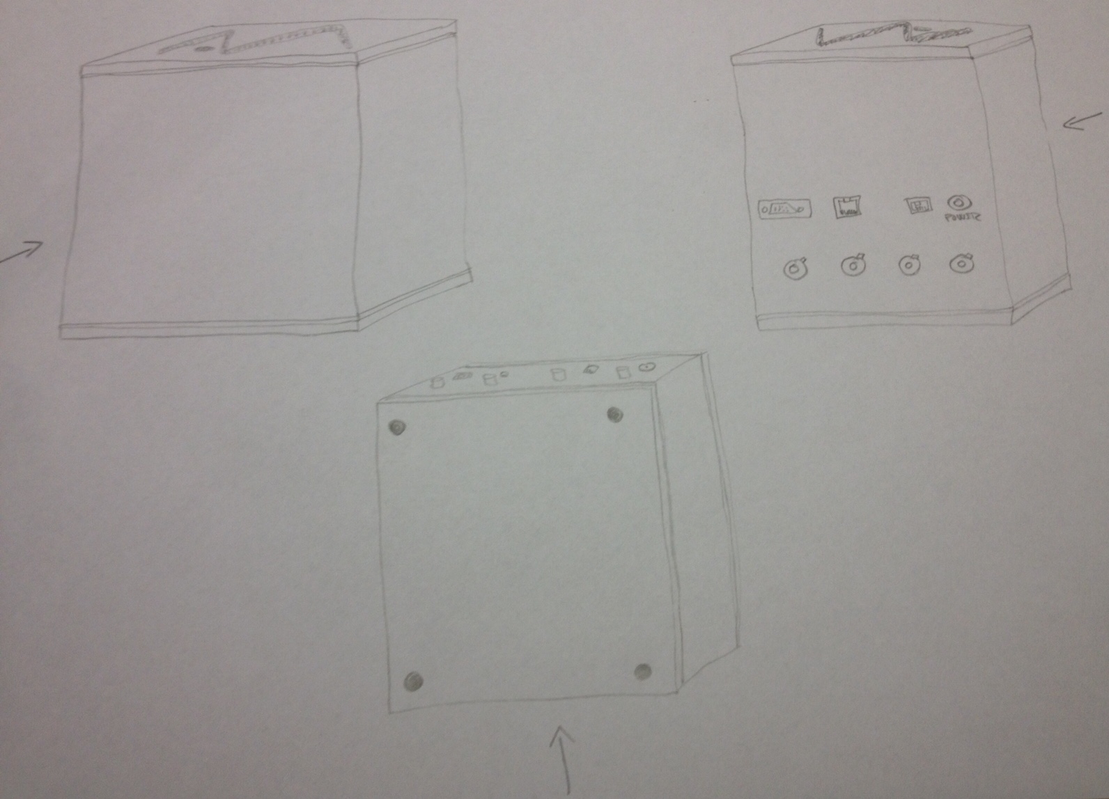

Prosím o pomoc (případně nasměrování na správnou osobu) při výrobě hliníkové přístrojové krabice. Potřebuji zajistit výrobu prozatím 2 ks prototypu krabičky na controller akvária. Potenciálně se budou vyrábět desítky ks měsíčně různých rozměrů a proto bych chtěl zde poprosit odborníky o nasměrování.
Popis zadání:
- Krychle o hraně 15 cm
- Hliníkový čtvercový profil délky 14 cm, vrchní a spodní kryt 15x15 cm také z hliníku - vše tloušťky max 5 mm (alternativně lze jiný vhodný materiál - navrhněte)
- Uvnitř navařené (nebo jinak vhodně uchycené) packy k uchycení 3 desek plošných spojů a krytů
- V krytech i plášti budou přesně vyřezány otvory (kruhové, obdélníkové i tenké větrací štěrbiny tvořící logo na vrchním krytu)
- Eloxovaný povrch (černá barva)
- Volitelně gravírovaný text - např. popisky der., identifikační údaje produktu
Pokud by měl někdo zájem o takovou zakázku, prosil bych k tomu i podklady k výrobě a výběr dodavatele jak prototypů, tak následné výroby.

výkres by asi hodně napověděl
mcfisto

Ještě bych rád, aby zvolené řešení vydrželo agresivní prostředí vyskytující se okolo mořského akvária. Krabička by ideálně měla v lehce modifikovaném provedení (prozatím neřeším) sloužit i jako osvětlení - tedy nad vypařující se slanou vodou. Bude tedy muset mít důkladnou trvanlivou povrchovou úpravu.

potom bych doporučil nějaký plast, jen nevím, co tomu řeknou plošáky uvnitř
