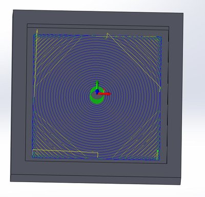

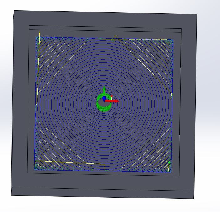

Příspěvky: 8939
12. 11. 2014, 12:42
jako něco takového?

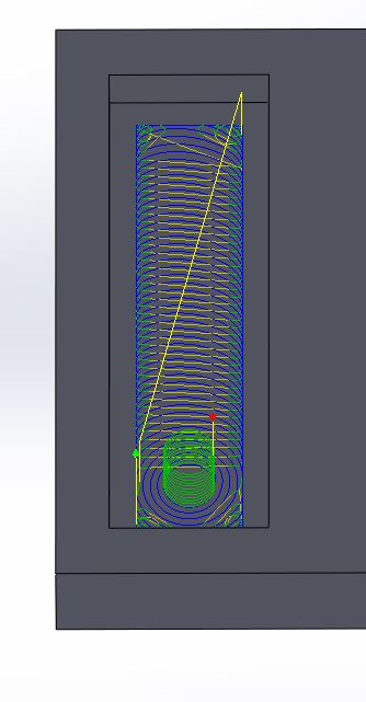

Příspěvky: 8939
12. 11. 2014, 12:44
spíš je to zajímavější pro nějakej dlouhej obdélník.. ten čtverec je nudnej..
Příspěvky: 9615
12. 11. 2014, 12:53
RaS píše:jako něco takového?
Aha, to je taky Trachoidal? Myslel jsem, že to bude hrubovat stylem brázd nějakého optimálního rozměru alá http://youtu.be/S-DB2Vmr0qw?t=2m2s" onclick="window.open(this.href);return false; (myslel jsem, že část kouzla je i v tom, že se ta fréza v každý kudrlince - sry, že tak tomu furt řikám, ale je mi to milejší než trachojda :roll: - chvilku točí zcela mimo záběr). Pokud to tak není, tak pak bych rád takovou brázdu (protože to jediný asi budu umět používat, budu to počítat jako bych jel frézou šířky této brázdy, esli mi rozumíte).
RaS píše:spíš je to zajímavější pro nějakej dlouhej obdélník.. ten čtverec je nudnej..
No přesně! Jakej nejužší obdelník umožní optimální trachiodalní strategii?
(každopádně pak bych rád opravdu gcode soubor, potřebuju vidět jak dráhy, tak otáčky, řezný rychlosti atp., ale to se doladí až bude jasno v tomto)
Příspěvky: 8939
12. 11. 2014, 1:48
nastavíš si tam maximální záběr třeba 2mm a nezabere to víc.. u velkého čtverce to pojede po spirále se záběrem 2mm až do rohu kde už to pak nepůjde a začne to přeskakovat a projíždět jednotlivé rohy.. u něčeho dlouhýho to bude dělat takhle rovnou.. kdaž jsem zadal šířku 11mm a frézu 10mm tak to jede taky jen už tam nejsou 2mm v záběru ale daleko méně.. s takhle malou vůlí se tam v té drážce ušuká k smrti :D post chceš v čem?

16. 11. 2014, 10:36
Ač na první pohled to vypadá stejně tak to stejné není. Je pravda že u malých drážek ku průměru nástroje to stejně vypadá,
rozdíl je ale třeba u té větší kapsy.
HSM-Works - adaptivní obrábění:
Adaptivní obrábění má za úkol držet pokud možno stejné opásání nástroje, tak aby byly
v každém místě shodné řezné podmínky a shodné zatížení nástroje. Je to dobré hlavně při obrábění v rozích.
Trochoidální obrábění:
U trochoidálního obrábění je ještě jedna dobrá věc a to ta, že nástroj dělá přerušovaný řez
a není permanentně v záběru.
Vysvětlení:
Jak Ras udělal ten štverec 100x100 tak nástroj najede na střed a ubírá materiál po spirále
ke kraji a až rohy jsou samostatně. Nástroj je permanentně v záběru.
Na obrázku obdelníku už je zřetelné přerušování řezů.
Trochoidální obrábění má tu vlastnost že ten čtverec 100x100 rozdělí na více obdelníků
a obrábí přerušovaným řezem v krátkých úběrech!
