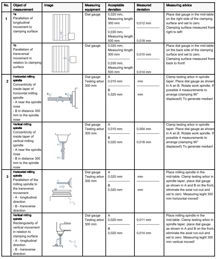

Mám v práci problém, že i když se díry v desce zhotoví na jedno upnutí, tak díry co se vyvrtávají mají vzájemnou polohu do stovky, díry co se frézují mají také vzájemnou polohu do stovky ale navzájem jsou polohy vyvrtávaných děr a frézovaných děr posunutý o 0,05. Stroj je profi mašina DMC 103V, řízení Heidehan, poloha kontrolována z odměřování ze skleněných pravítek. Setkal jste se někdo s takovým problémem?

skontroluj jestli nemas jebly vreteno kdyz bude lehce z osy tak dlouhej vrtak bude mit jinde stred nez kratka freza a na nejakef frezovani to ani nemusis poznat

Díky. Z 3D měřáku je průměrný sklon děr okolo 0,02°, což už na 100mm udělá 0,035mm. Takže to docela odpovídá.

Tak jsem se byl ještě podívat na měrový protokol k CNC a je tam odchylka kolmosti vřetene na 300mm jen 0,014mm. Protokol přikládám pro zajímavost, aby jste měli přehled o přesnosti takového obyčejného průmyslového CNC. Protokol by pořízen až po proměření desek a objevení problému rozdílu poloh děr vyvrtávaných a frézovaných.

merny protokol moc nerika. Taky jsem prebiral podobne DMG 635V a podle protokolu jak mas u Tebe vse supr. Na trn jsem vsak upl Magneticky stojanek s prodlouzenim abych mohl merit prumer cca 400mm. A zacal merit kolmost ke stolu. Ejhle rozdil vic jak 0.07mm v ose Y. To byl sok pro servisaky z DMG. Vyslechl jsem si par nadavek na Polaky, kde se masina vyrobila.
Hned zacala mirna demontaz stolu. Vytahly se dva kliny, ktere jsme u nas na BPH prebrousili podle namerenych hodnot. Masinu sesroubovali dokupy. A ... rovinost na hodinky u stolu do 0.005mm. Rovinost podle protokolu upravena v systemu. A stroj byl supr. Jen prace servismana 6 hodin v prdeli. Ale to pry zaplatila Polska pobocka.
