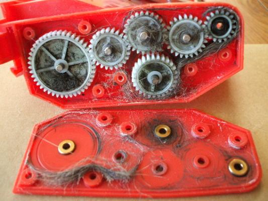

Ozubená kola delrin
Zdravím potřeboval bych vyrobit polotovar ozubených kol z Delrinu - POM-C , válec se zuby v délce cca 100mm - dle možností . rozměry a modul bych dodal , průměr je cca 18mm jen pro představu to jsou prostřední horní tři kola z fotky . udělal bych si je sám , bohužel mám rozhozenou děličku a frézovat to z desky se mi nechce , material váš. případné nabídky prosím v SZ.

Už jsem podobný vysavač někomu opravoval a kola dotyčný někde koupil na internetu. Zkus pohledat.
PS: nebyla to prodejna náhradních dílů, ale normální internetový obchod s "kolečky".
Mohl bych ti to i udělat, ale jenom dělícím způsobem, v modulech 0,3-1 po desetině.

Čaute, a nebo to zkusit vytisknout na 3D tiskárně.
to nepřipadá v ůvahu , ty kola musí být naprosto přsný jinak to dělá hrozný randál ,a odolnost použitelných plastů pro 3d tisk je taky špatná , kupovat kola taky nepřipadá moc v úvahu , našel jsem kolo stejný modul a počet zubů určeno pro modely a jedno stojí 245kč , to je nesmysl ,Lukashom píše:Čaute, a nebo to zkusit vytisknout na 3D tiskárně.

Modeláři né. Zkus třeba tady:

Proč je tam to slovo "jenom"?jova píše:Mohl bych ti to i udělat, ale jenom dělícím způsobem, v modulech 0,3-1 po desetině.
Kola, dělaná dělicím způsobem jsou horší, než dělaná odvalovkou?
Myslel bych si, že při děličce s dostatečným rozlišením a slušnou brzdou to bude hodně přesné.
Nebo se nějak zásadně pletu?
Díky za případnou osvětu.
ano, kola vyrobená dělícím způsobem jsou o několik tříd horší než kola vyrobená odvalovánímMex píše:Proč je tam to slovo "jenom"?jova píše:Mohl bych ti to i udělat, ale jenom dělícím způsobem, v modulech 0,3-1 po desetině.
je to dáno nejenom přesností děličky atd, ale i přesností nástrojů
zubová mezera u děličkovaného
To je pravda. Ale dá se s tím vybabrat:kola vyrobená dělícím způsobem jsou o několik tříd horší než kola vyrobená odvalováním
Na děličce se kolo vyfrézuje s přídavkem něklíka desetin, potom se upne na trn tak, aby se lehce otáčelo( nejlépe na ložisko, pokud to jde, pokud ne, tak namazat) a projede se odvalovací frézou, která si s ním sama točí jako šnek šnekovým kolem.

Má-li být jakékoli ozubené kolo přesné, nemůže se píchat z ozubené tyčepacka píše:..................to nepřipadá v ůvahu , ty kola musí být naprosto přsný jinak to dělá hrozný randál
Nejpřesnější metoda je : úpich, čela, přesný otvor, soustružení na trnu, odval a můžem se bavit o přesném ozubeném kole s určitou garantovanou házivostí
Je to v podstatě časově stejné jak to píchat z tyče, akorát o několik řádů přesnější.....u plastu to platí dvojnásob

Další problém, kromě přesnosti dělení vidím v tom, že Franta je pěknej lenoch! Práci si zjednodušil tím, že nedělá na každý počet zubů jednu frézu, ale dělá frézy v sadách, například 8mi kusů, které obsáhnou počet zubů od 12 po nekonečno. Takže pak má například jednu frézu pro počet zubů 55-134. Z toho logicky nikdy nemůže vyjít křivka přesně jako při odvalování, i kdyby se Franta při broušení snažil sebelépe.Mex píše:Tak to jsem měl o Frantovi lepší mínění.

No a co kdyby Franta nejel do zubu jenom tím nejjednodušším pohybem dovnitř-ven (to by si nechal jenom na doma do ložnice), ale jel to tenčí frézou po vhodné křivce?
Nemyslím stopkovou frézu, ale modulovou pro menší modul.

neboj Franta je borec, moje osobní skušenost s ním je velice dobrá, co sem si dělal kola dělicím spusobem tak povrch zubů je jak broušený až sem údívem sednul na prdel, co sem viděl kola s odvalovky tak některy teda stáli za pěkny ho.vno, možná měli správné profil zubu toť ale všechno, hrubý doskákany nechápu.. a k těm mým děleným dali se dvě kola zuby do sebe jako do záběru přitlačili vší silou a zuby po sobě šli bez nejmenšího odporu nebo škobrtnutí jako by se valilo ložisko, dělal sem si kola do soustruhu a hlučnost rozhodně minimální obrázekMex píše:Tak to jsem měl o Frantovi lepší mínění.

to co jsi napsal je mi naprosto jasné , já jen vylučoval metodu tisku kde záleží jak moc se plast vyblije , kola dělícím způsobem budou určitě naprosto dostačující .tumlik píše:Má-li být jakékoli ozubené kolo přesné, nemůže se píchat z ozubené tyčepacka píše:..................to nepřipadá v ůvahu , ty kola musí být naprosto přsný jinak to dělá hrozný randál![]()
Nejpřesnější metoda je : úpich, čela, přesný otvor, soustružení na trnu, odval a můžem se bavit o přesném ozubeném kole s určitou garantovanou házivostí![]()
