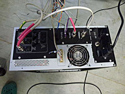

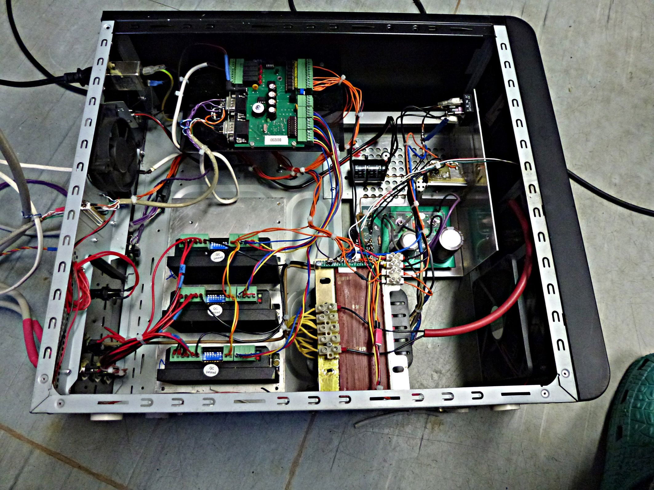

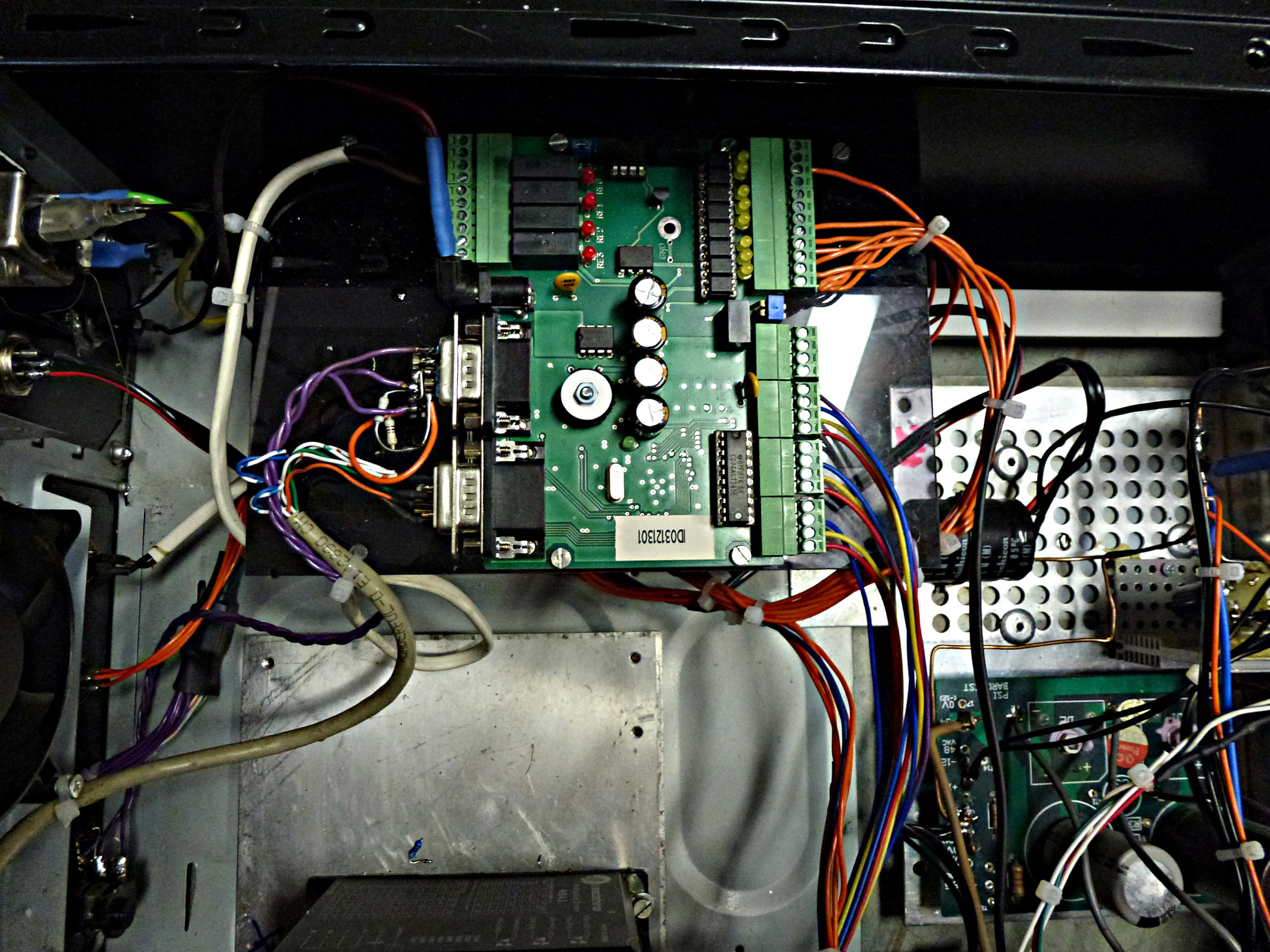

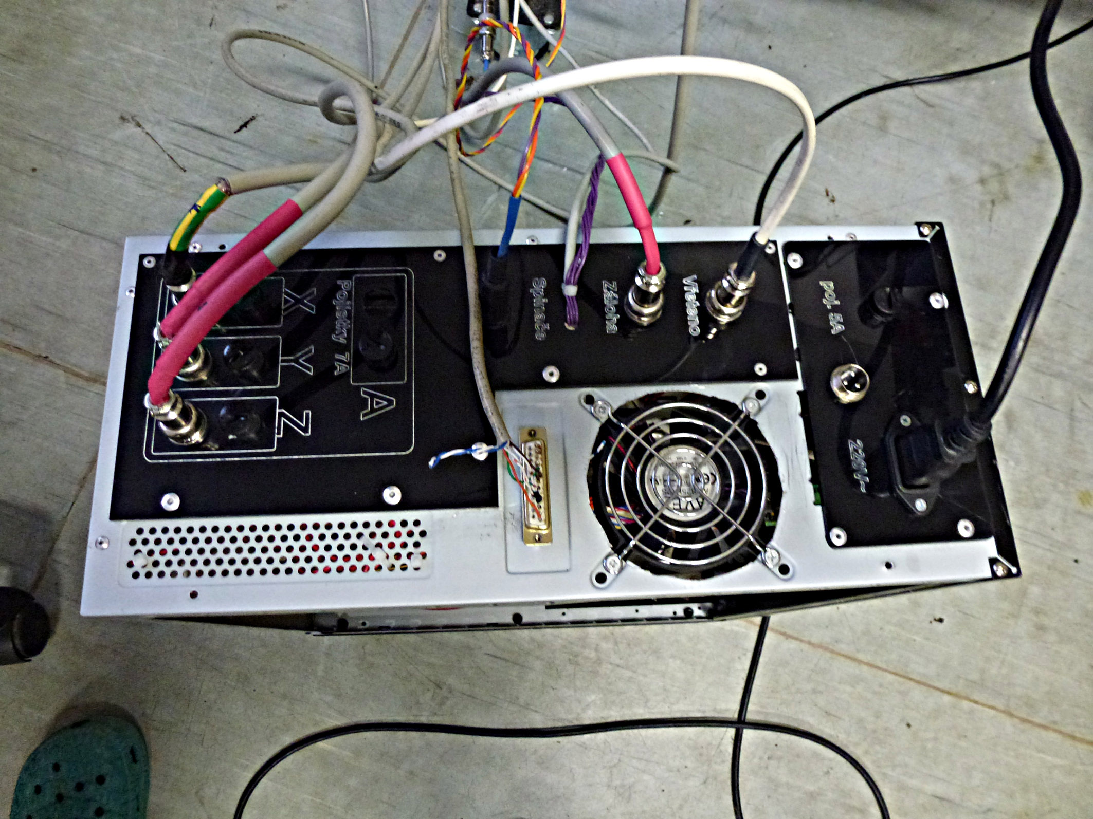

Vždy mě fascinovalo koukat na CNC mašinku jak něco "sama" vyrábí. Postupem času se tyhle strojky dostaly i hobby sféry a já začal uvažovat, že si něco pořídím taky. Protože jsem až do převratu pracoval ve fabrice, byla moje volba jasná. Musí to být kovové. Sice mám dílnu, ale výrobu přesných velkých dílů nezvládnu. Tak jsem koupil toto. Tedy, původní majitel byl dobrej na mechaniku, ale elektro opravdu nic moc. Původní řízení H1 + Mach. Pár týdnů jsem se pokoušel to rozchodit, ale stále to sem tam přišlo o nějaký krok. Dobrá, koupím něco "lepšího" a koupil jsem modrou čínu. Zase pár týdnů dodělávek a úprav a už to chodilo skoro stejně jako ta H1 :-( . Samozřejmě že při těchto výsledcích jsem moc rychle nepokračoval. Pak mi shořel LPT port, neb galvanické oddělení "číny" nebylo úplně galvanické a já se rozhodnul, že tu "mrchu" prodám. Když jsem koukal tady na fóru na ceny objevil jsem kluky z Gravosu a jejich GVE84. Následující týden jsem si nesl domů destičku a Armonte. Ovládání trochu jiné než Mach, ale jinak malý zázrak. V CNC shopu jsem koupil drivery M542, propojil s GVE84 a všechny problémy zmizely. Přesněji řečeno až poté, co jsem desku správně nastavil. To ale není problém, neb chlapci mají ty své utilitky fakt dobře udělaný.

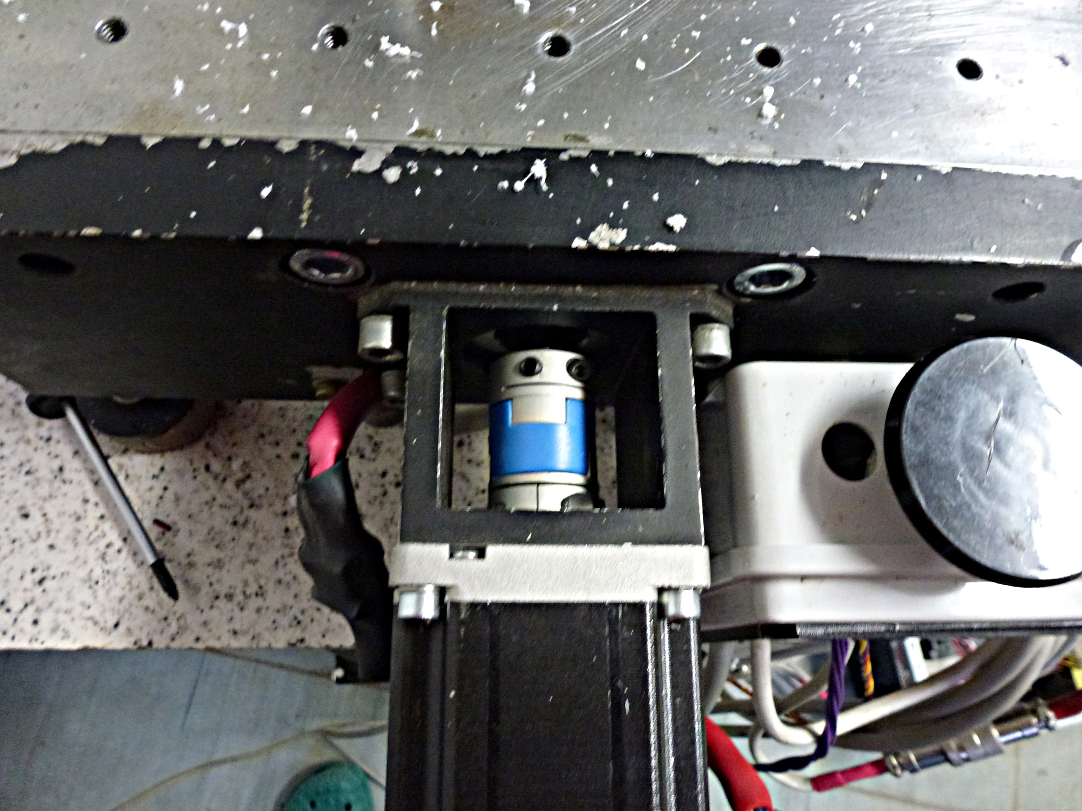

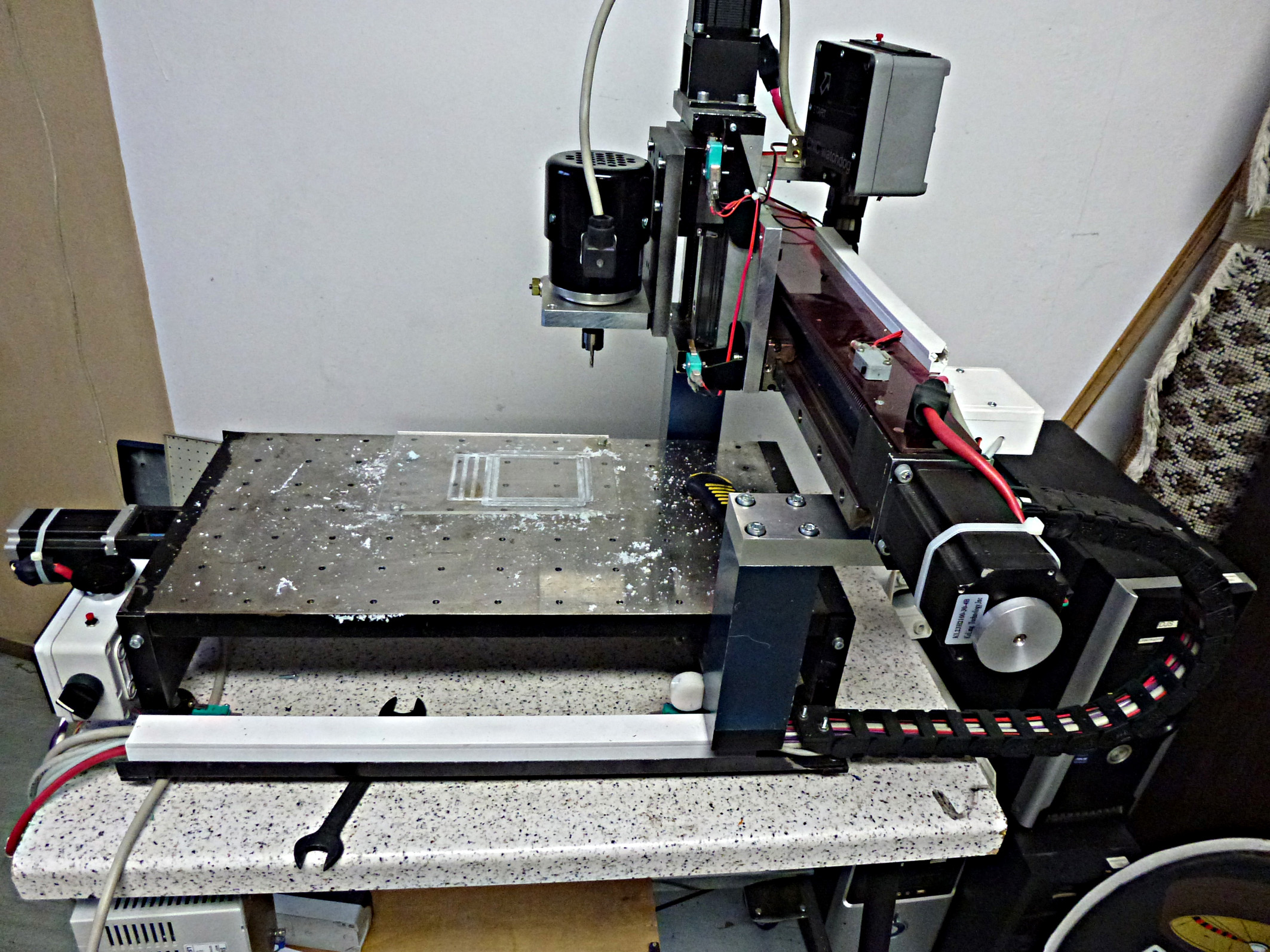

Po roce používání jsem se rozhodnul přejít na vyšší level a vyměnil s doplatkem GVE84 za 64 a udělal poměrně rozsáhlou úravu hardware. Původní představa, že to zmáknu do jara se trochu protáhla. Výsledek je alespoň z mého hlediska docela dobrý. Rozjezdy jsou 380x280x130 mm. Lineární vedení, posun 1/2 palcový trapéz se stoupáním 0,1 palce a dvě bronzové matice na osu. X osa myslím 3,5 Nm a ostatní 2,5 Nm. Vřeteno Atas s ER16 s měničem Frecon. Dělal jsem samozřejmě i testy přesnosti. Všechny míry jsou měřené obyčejnou digitální šuplérou. Drézoval jsem čtverec 80x80mm do plexi a do duralu.
plexi
80,05x80,06
80,09x80,09
80,11x80,07
80,07x80,06
dural
80,04x80,05
80,06x80,07
80,09x80,08
Když budu optimista, mohu říci, že opakovatelná přesnost je někde kolem desetiny milimetru. Ma mé účely to bohatě stačí. A teď pár fotek.

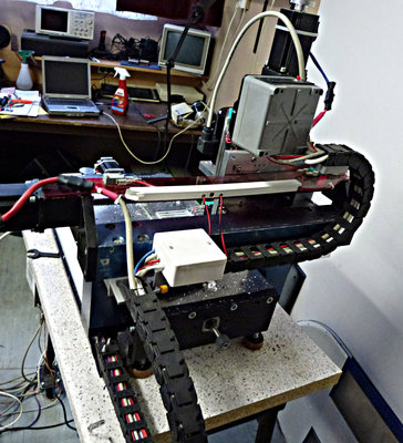

máš hezký stroj ,předpokládám že ocelový -podle černého nátěru :)
Jen řetězy bych dala asi trochu jinak ...
lubbez
Příspěvky: 3462
22. 11. 2014, 4:20
Základna je broušená 19312, čela obyč železo a zbytek dural 7075. Řetězy jsem líp nevymyslel.
