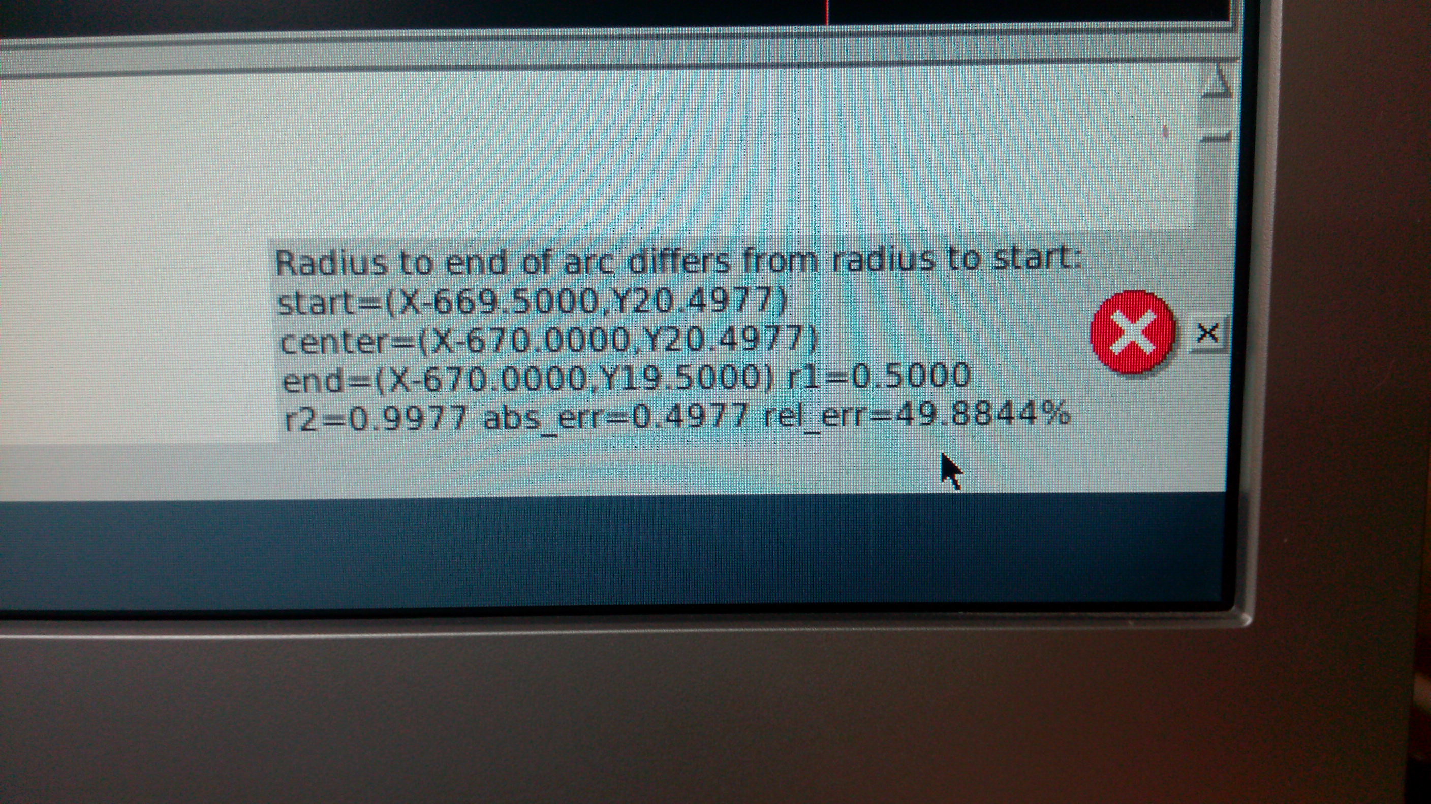

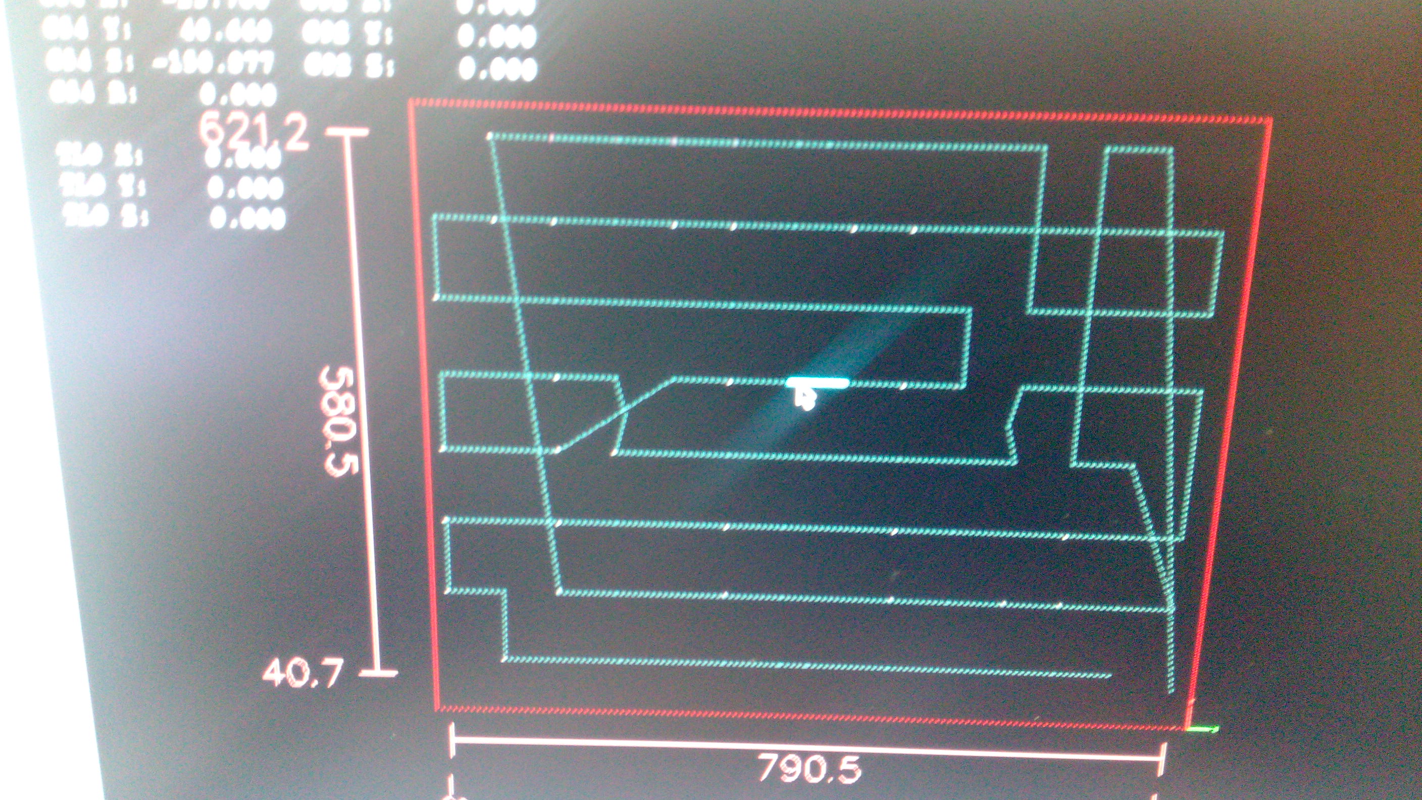

Tato hlaška mi vyskočí když si označim někde uprostřed dráhu kde chci pokračovat ve verzi 2.3 mi to nedělalo tak nevín co kde přestavit.

Nepresne vygenerovany g-kod oblouku. Bud pridej pocet desetinych mist v camu nebo, pises li to rucne, tam mas chybu.

je to vygenerované v Cut 2D a PP pro Vetric.

Začínáš dělat kružnici totálně mimo a máš zadaný střed kružnice a konec kružnice - pokud blbě zvolíš místo spuštění programu tak to samozřejmě nemůže fungovat :!:

Já nedělal ni to vše dělal postprocesor tak je asi špatně nastavený......přikladam soubor

V PP je G40 korekce radiusu nástroje nemůže to tuto chybu vyvolávat??
Zkusím upravit a napíšu co a jak.

Chyba není v programu, ani v postprocesoru :!:

..... napíšu to v příkladu kterýmu snad porozumíš.
Chceš někam dojet a znáš cestu ze své garáže až na místo určení. Cestu znáš tak dobře, že od garáže dojedeš i poslepu.
(Přesně tohle dělá stroj... zná dobře cestu a jede poslepu :!: )
Představ si že tě někdo v průběhu tvé cesty zastaví, odjede někam do (_._) :twisted:
a pak ti řekne a teď v cěstě pokračuj (přičemž jsi stále slepý - pouze znáš cestu nazpaměť :roll: )
.... no co už ... víš že máš za pět metrů zahnout doleva a po dalších třech metrech zase doprava - tak to uděláš a zjistíš že jsi sjel z mostu do řeky a vyhodíš chybovou hlášku :mrgreen:

Tento postup můžeš ovlivnit tak že buďto necháš program projet od začátku tak aby věděl kde se nachází a neskončil "v řece",
nebo pochopíš jak funguje G0, G1, G2 a G3 a pak můžeš frézce kafrat do toho odkud má pokračovat tak aby to bylo proveditelný.

Pokud řídící soft umožňuje pokračovat v programu od označeného místa (a v principu mu v tom celkem nic nebrání, rozhodně ne to, že by nevěděl, kde zrovna je - to ví neustále, tvůj příklad s autem končícim v řece je dost mimo) a pak se takto sesype, tak je to chyba řídícího softu nikoliv uživatele.
