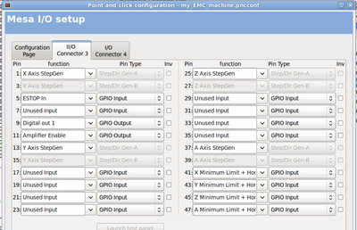

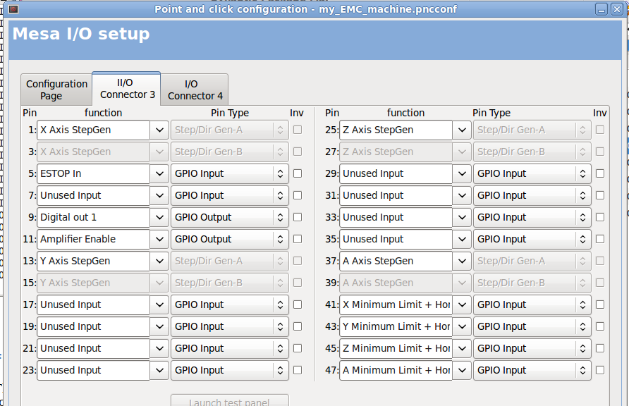

Zdravím, poslední dobou jsem se začal docela zajímat o karty mesa, především 7i43 a chci se zeptat zkušenějších, zda jsem to pochopil správně.
Nevyhovuje mi žádná z nabízených oddělovacích desek, proto jsem se uchýlil k vlastnímu řešení. Jde mi o to, že jsem nikde neobjevil co je na kterém pinu a portu. Jestli jsem to ale z pnconf pochopil správně, tak stepgeny i pwmgeny můžu nastavit na libovolný pin karty, jediné omezení FW je jejich konstantní počet.
Ostatní nevyužité piny mohu využít jako GPIO?
ESTOP stroje je možné řešit pomocí classic ladder (programování jako PLC?) - nemusím se otravovat s relátky.
Tak schválně co vše jsem pobral špatně...
právě že myslím že stepgeny i pwmgeny ti mesa přiděluje automaticky podle firmware který pro ni použiješ , jen si vybereš kolik jich potřebuješ a ona ti je přidělí , a myslím že ti přidělí i vstupy pro enkodery , zbytek je volitelný
Především jsem nenašel kombinaci pro 4-5 krokáčů, koncové spínače + indukční referenční na 3 osy + 4-20mA pro měnič

a v čem je teda problém? nastav si 5 stepgenů a ono ti to samo přidělí nějaké IO (ty nemůžeš měnit) a zbytek si dej kam chceš..
já mám tedy 5i20ku která má 72pinů a 5stepgenů není problém, takže předpokládám že 7i43ka umí taky 5 stepgenů?
