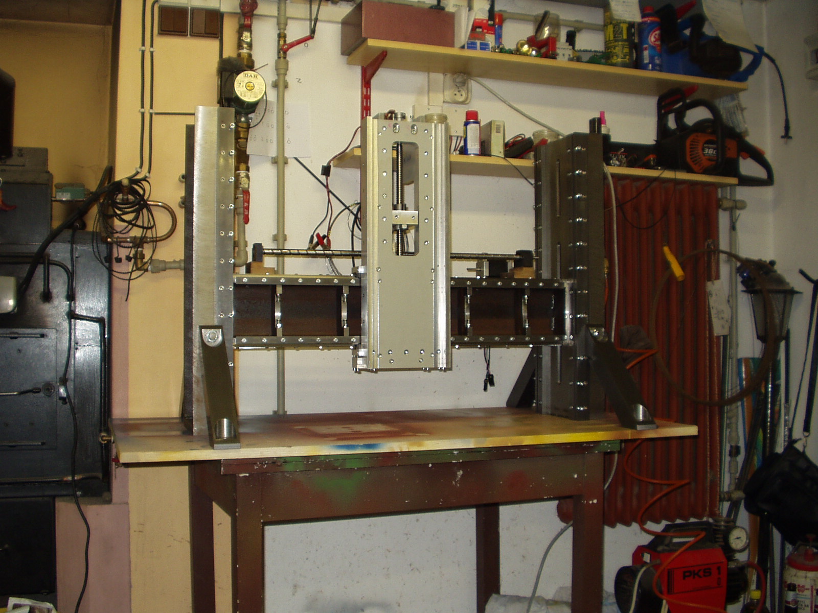

Čágos , sluší se k tomu napsat alespon nějakej komentář , kolega co se mnou spolupracuje mě ukecal at sem průběžně dávám přes něj fota , sám za sebe sem to chtěl udělat až 24.12 na toto datum mám připraveno spuštění , ale prostě mě ukecal. Takže toto je jen taková skyca budoucího frézovacího centra . Osa Z je zatím bohužel rozebrána ,ale brzo to bude v kupě. Rozjezdy jsou plánovány 1050 x 590 X 190 s tím že zetko jde přestavět až na 600mm. Materiál je převážně železo přebroušené s co nejmenším svařováním kvůli pnutí ,zetko je převážně dural. tot zatím vše. A eště něco, tímto chci poděkovat všem kolegům co jsem u nich byl a přes icg konzultoval některé skutečnosti , ůmyslně je nebudu jmenovat abych náhodou někoho neopoměl, pokud vím tak jsme všeci na jedné lodi a u mě má velkou váhu ten co se pustí do cnc bez jekéhokoliv vybavení a má chut to udělat, se strojema je to trošku snažší. takže je na čase hodit za hlavu hádky a osočování, zatím čágos a rád zotpovím případné dotazy

Jaké používáš závitové tyče? Vypadá to na pořádné stroupání.
Odkud a za kolik??
Odkud a za kolik??

podle mě jsou to kuličkové šrouby a není to zrovna moc levná záležitost

jojo to jsem také poznal, jen mě udivuje to hrubé stoupání. zřejmě to bude rychlá mašinka.

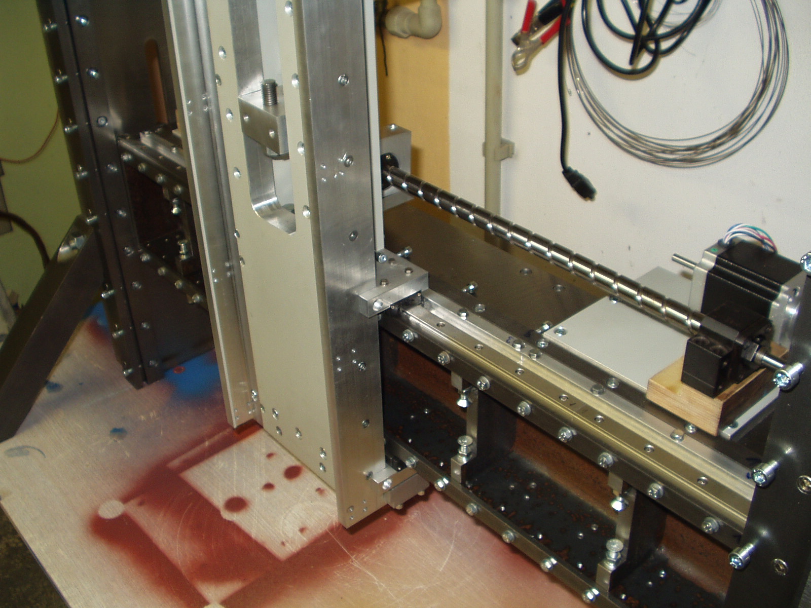

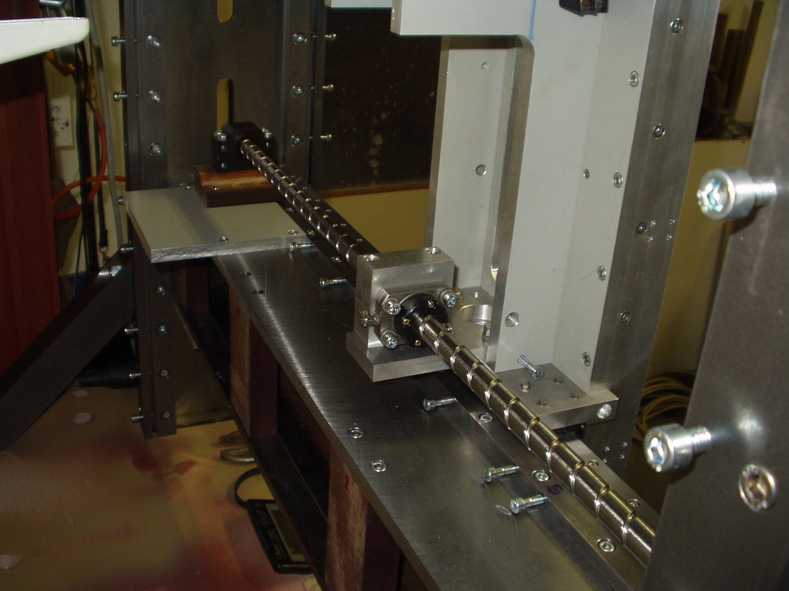

Lovosice jsou kousek ode mě můžeš se skáknout podívat.Šrouby jsou kuličkáče , ten co je o něm řeč má 20mm stoupání a bude přes řemen spřevodován. V šude jsou kuličky a lineáry.

pro představu lineáry na X ose maj 50 kg kakže to není žádnej drobek
