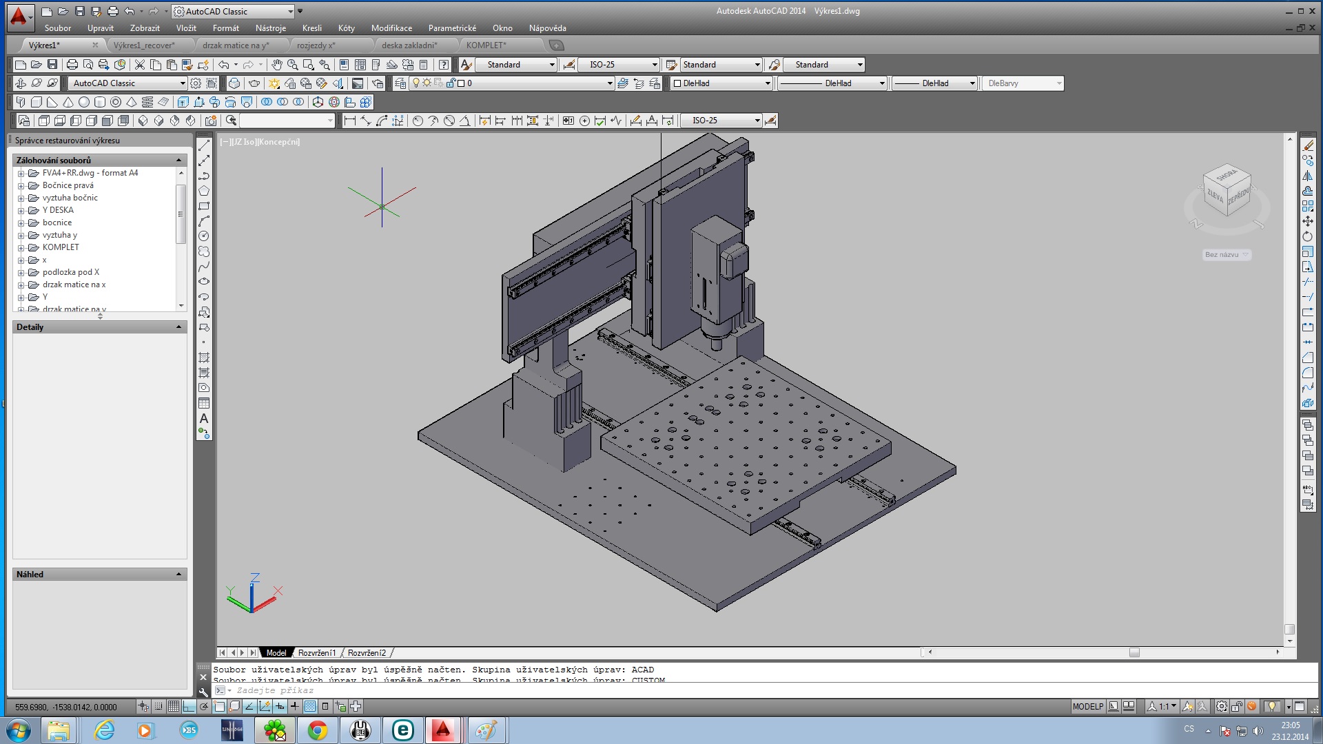

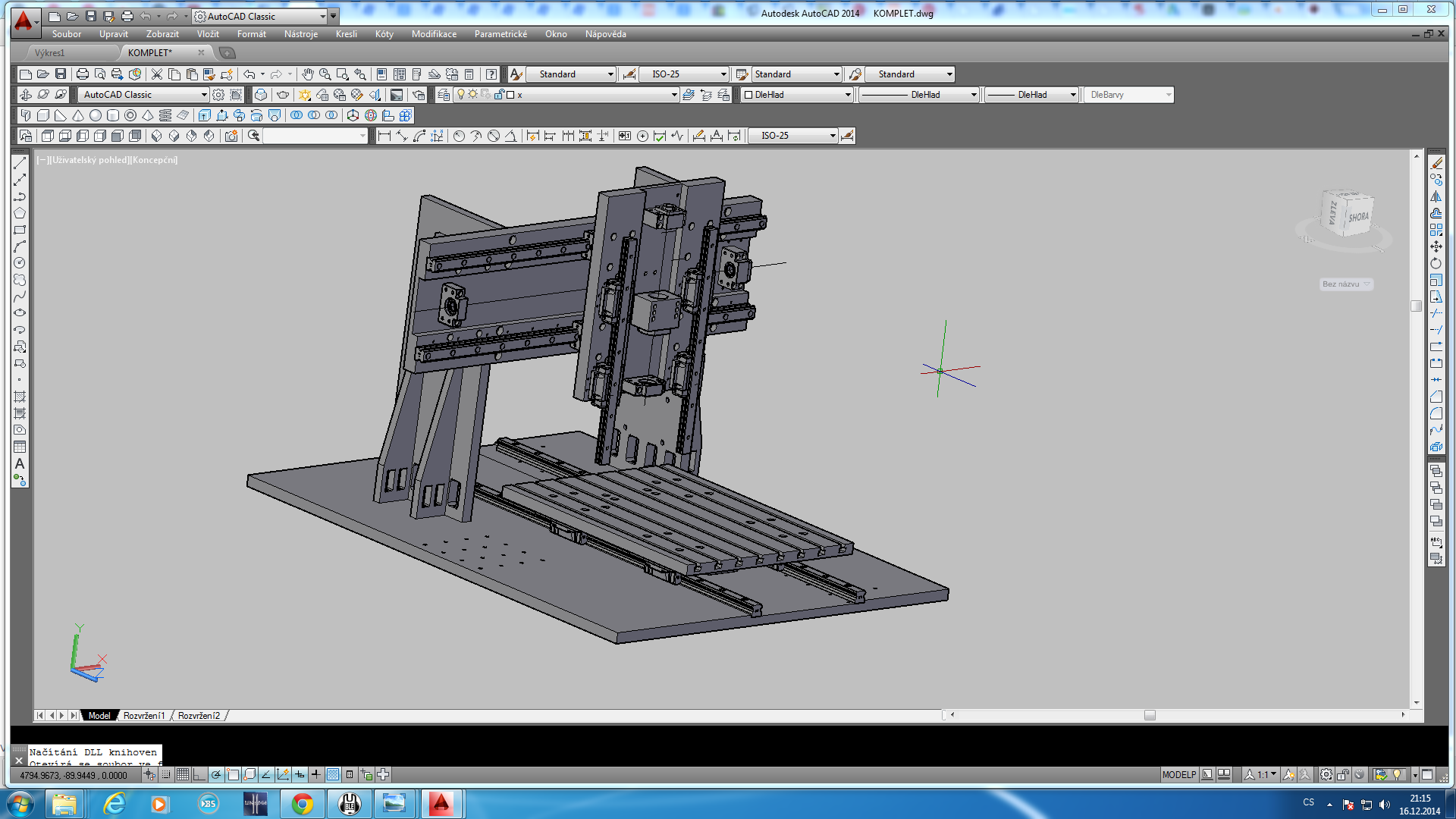

Tak po nějakém čase modelováni sem myslel ze sem připraven na realizaci ale byl sem vyveden z omylu.Tak prosim o vaše rady ,navrhy a připominky. Jedna se o 3 osku.material litina, ocel .zaklad tvori litinova příměrna deska 1000x800. jelikoz ma deska zebrovani zvolil sem sroubovani dilu zvrchu, proto jsou v bočnicich diry. pracovni rozsah 500x400x150. X a Y na hiwinech 25 a Z na 20 ( sehnal sem zde 4x970 25hwin a 2x420 20 hiwin.) pohon krokace 2x2Nm a 1x4 Nm.kuličkove šrouby 20, loziskove domky bk bf15.motory v ose se sroubem spojene spojkou. masina ma slouzit na obrabeni . mekych kovu plastu a dreva,,,,samozrejme ze jako vetsina to musim zkusit i do oceli :-) ale jelikoz sem si stal za navrhem dokupoval sem postupne veci..... cili mam kolejnice voziky .loziskove domky, matice na 20ku kuličkac. motory drivery.+litinova deska uz je take opracovana takze postu i nakres rozmisteni der na desce.Muj vysneny model je pry bohužel chatrny tak budu rad za rady na zlepseni.
Děkuji
Radek
3d model. Z  je skryte... kdyztak muzu poslat pohled  i z jinych uhlu nebo jen samostatne dily
zakladni litinova  deska

Když máš model tak si do něj virtuálně zatlač.
Záleží jakým nástrojem budeš obrábět 1mm nebo 20mm a podle požadavku si spočítej, zjisti síly a pak uvidíš.
Jinak je to vážně papír, jako dát lineáry na plech.
Musíš ze všeho udělat krabice

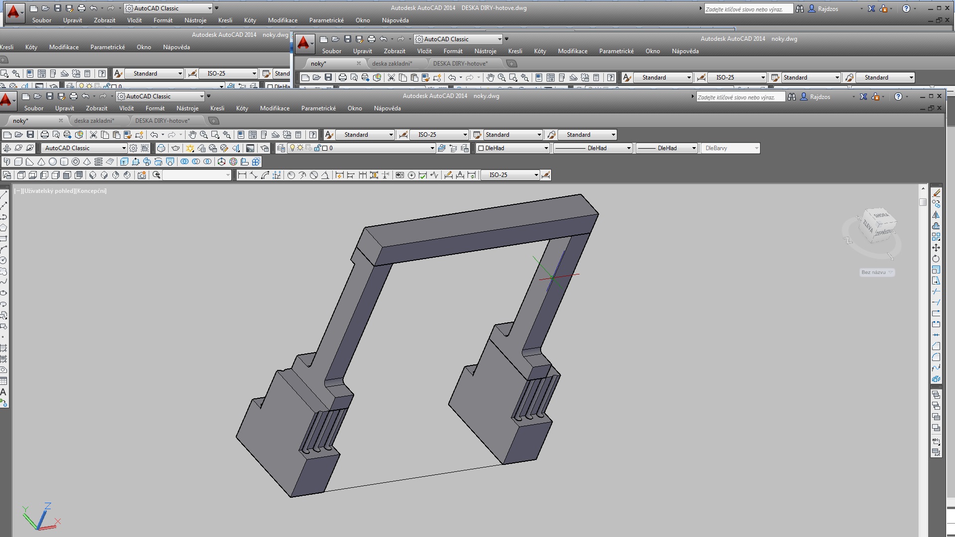

uz mi jeden uzivatel pomaha predelavat takme papir boky byli nahrazeny
rajdzos
Příspěvky: 67
Registrován: 8. 5. 2014, 1:41
23. 12. 2014, 11:36
boky ty co maji jakoby tvar jednicky sou prebytky z vyroby uplne jine veci tak sme z nich vychgazeli.. jejich nejuzsi cas je 50x50.(zatim pracujeme s tim ze tam budou) plna ocel pod to kostky a nahore preklad.. 105 kilo v modelu boky s prekladem... cele 150..bez rysplotny

Prima ,

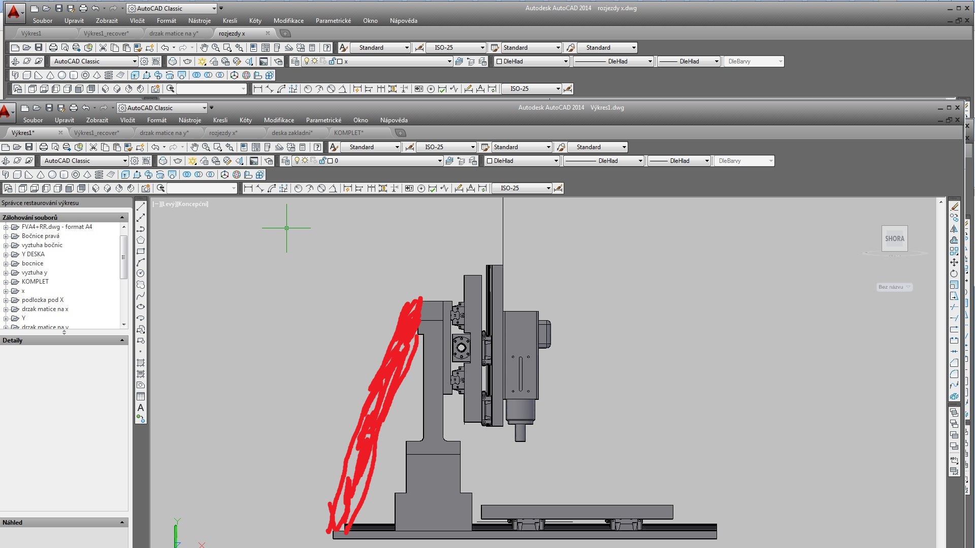

ještě posuň jednu nohu až do kraje aby měla osa "Y" podepření
roztáhni kolejnice "X" od sebe a můžeš pak i roztáhnout stůl :)
A máš docela dospělý prima stroj :D :P
Hmotností se neboj je to ku prospěchu u mne je zatím cca 550kg celý stroj a jen pojezdy XYZ+vřeteno jsou cca 160kg 8)
Stále něco předělávám=překresluji ,ale baví mne to vylepšovat :wink:

Doufám ze se nepletu,ale ma tam na boku ještě hnízdo der,s tím neco zamýšlí určité,proto je to cele posunuté.At se dílo daří, vypadá to už celkem dobře proti začátku.

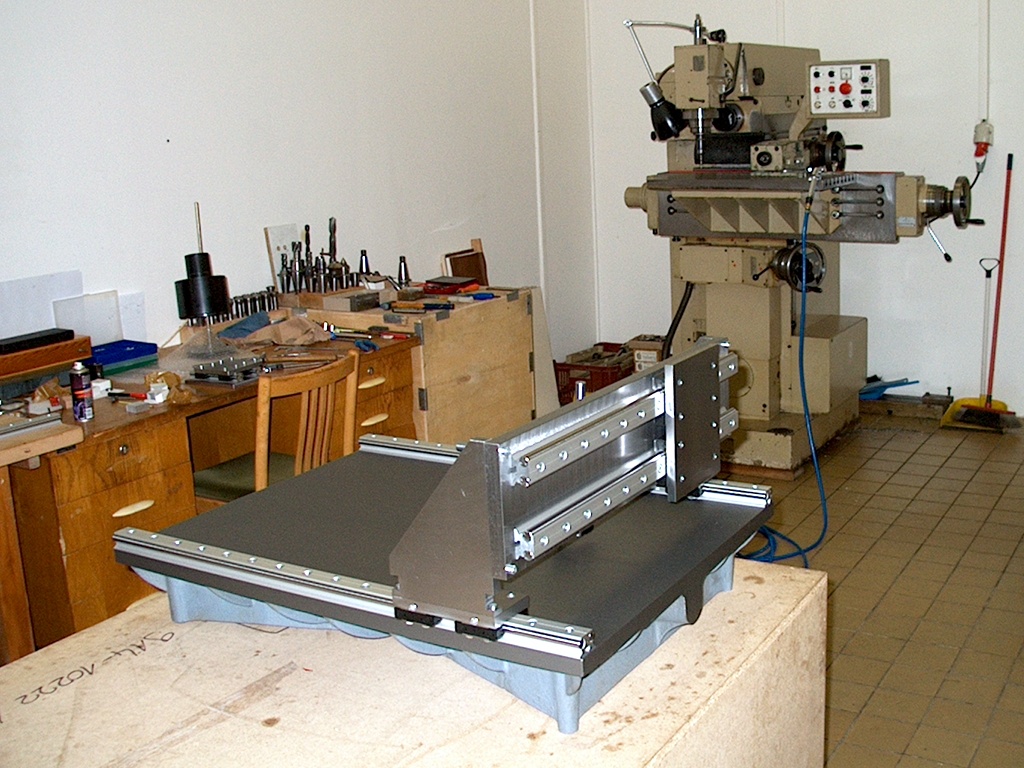

rajdzos
Příspěvky: 67
24. 12. 2014, 8:53
rysplotna je uz udelana z ni vychazim...leva vycuhujici strana je vychozi bod kde bude freza zajizdet po dokonceni aby nebyla nad pracovnim stolem- pod ni bude ATC. na te strane freza nebude mit zadne zatizeni . popripade tam muzu dat treti tenci nohu nebo vyztuzne trojuhelniky z bocnic na desku. masina je delana tak ze na ni jde vsechno dodelat nebo vymenit behem chvilky....jak sme navrhly koimplet tak se nam zdali i boky tenke ...ale bude to pevne . a stale kdyztak muzu vest podperu pod uhlem a kompolet to zpevni vse :-). ted trochu odlehcuju spojovaci desku mezi Y a Z.. moc tezka
