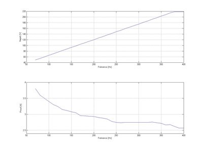

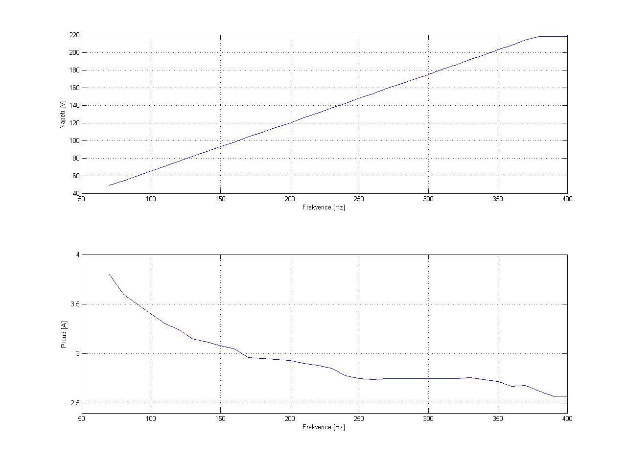

Ahoj všem. Už mám Atase FT4C52R a snažím se ho připojit k měniči Danfoss FC-301. Atas se točí, ale nechce mi jít rozumě do nižších otáček. Při frekvenci pod 70Hz jsou otáčky nepravidelné a motor se dost cuká, proud je vysoký a při ještě menších frekvencích to vypadne na nadproud. V příloze je tabulka hodnot které jsem naměřil na měniči. Také se to docela hřeje. Poradíte mi zda hodnoty které jsem naměřil jsou normální ? Měnič umožňuje široké spektrum různých nastavení. Díky

S tou rampou to tet chodí hezky, jenom mi to nejde pod 50Hz, ale nevím zda je to problém, zda se vůbec dá obrábět s tak nízkýma otáčkama. Ještě mi ale nejsou jasné ty jmenovité otáčky. U Atase jsou uvedeny otáčky 23700, to bude pro 400Hz, takže jmenovité by meli byt pro 50Hz ? To je cca 2962RPM. Menič mi jede s 2300, 2962 i 23700 RPM. Co je správně ?

Přesně tak jsem si myslel že to funguje. Ještě jeden dotaz. Napětí se postupně s frekvencí zvedá až při frekvenci 400Hz dosáhne cca 230V. Ve škole jsme se ale učili, že napětí se zvedá cca do 50Hz, poté je již rovno nominálnímu napětí. Dívám se, že to tak ale nikdo nepoužíváte. Že se vám napětí mení lineárně a nominální hodnoty dosáhn až pro těch 400Hz. To potom nemáte v oblastech řekněme kolem 50-100Hz tak velký kroutící moment. Je to tak ?

Baltazarek píše:Že se vám napětí mení lineárně a nominální hodnoty dosáhn až pro těch 400Hz. To potom nemáte v oblastech řekněme kolem 50-100Hz tak velký kroutící moment. Je to tak ?
Presne tak. Nekde jsem sem daval tabulku s hodnotama. Mam to nastavene tak ze mam konstantni proud.

to napětí si řídí měnič a většinou se dá editovat průběh křivky U/f někde třeba v deseti bodech , a právě si můžeš třeba zvýšit napětí při těch 50Hz abys dosáh většího momentu , dá se stím hodně experimentovat , ale musíš hlídat teplotu , určitě to pak chce externí chlazení - přídavný větrák .

Ty více bodové křivky tam mám. Já jenom nevěděl z jakého důvodu to jedete lineárně v celém rozsahu. Pokud je to z důvodu velkého oteplení je to jasné.
