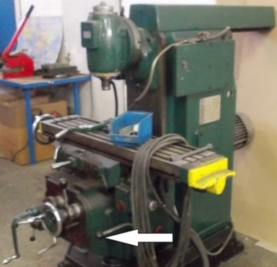

Zdravím, máte prosím někdo povědomí o této mašince, nebo ještě lépe přímo nějaké zkušenosti?

Tak třeba pozná někdo dle fotky:
Nebo dle originálních dat:
http://stanki-katalog.ru/sprav_6r81.htm" onclick="window.open(this.href);return false;
Na stroji nejde aretovat páka posuvu a je nutné ji držet. Potřeboval bych zkonzultovat jak je to řešené a v čem by mohl být problém a zda a jak je odstranitelnej...

Tak opravdu se nikdo nenajde kdo by tu mašinku znal a věděl k čemu je ta páka označena šipkou, nebo ještě lépe kdo by měl nějakou dokumentaci?

Ahoj, myslím že na takové či podobné jsem v dobách, kdy se formovalo hnědé uhlí, aspiroval na získání výučního listu. Můj tip je, že to je páka rychloposuvu.

Taky si myslím že je to páka posuvu.
Na takovéhle jsem dělal ještě na střední. Ale ro už je skoro 10 let. Takže si vážně nepamatuju přesně.

Zdravím v novém roce a děkuji za pomoc, nakonec i dle originální dokumentace (pozice 111) jde o páku přepínání rychloposuvů pro všechny směry:
Ještě by mne zajímalo, jak to má fungovat - pokud by si někdo spomenul. Páka se jenom přidržuje, nebo funguje jako přepínač s aretací v dané poloze?

Ahoj, u každé osy máš páku na zapnutí strojního posuvu, zařadíš směr posuvu a zatáhneš za páku rychloposuvu nejspíše směrem nahoru a mělo by to tím rychloposuvem jet. Rychloposuv zrušíš vrácením - puštěním páky zpět. Ty posuvy nešly moc dobře zařazovat. Musel jsi na páku opakovaně zatlačit dokud si to asi nenašlo mezizubní mezeru a pak to tam teprve spadlo.
