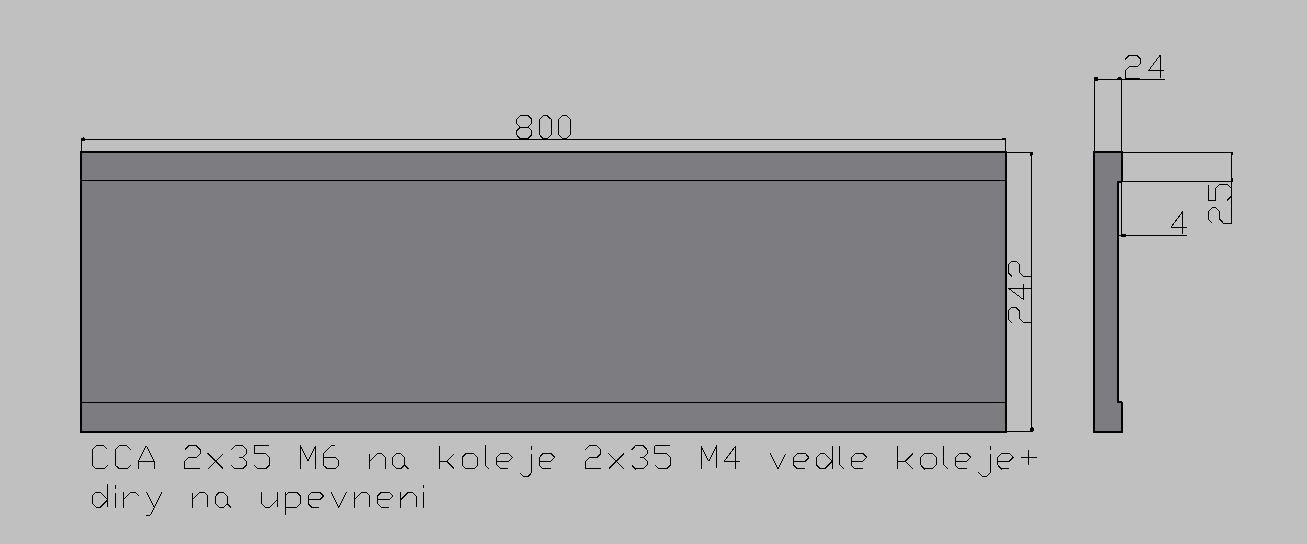

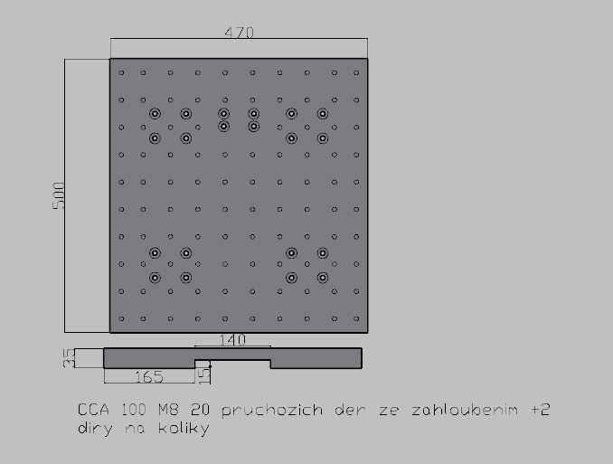

Zdravim i kdyz to tu zcela nepatři chtel bych poprosit o naceneni dvou dilu na mašinu... material(ocel 19)+prace. kolega co mi dily dela by rad vedel pribliznou cenu at vi jestli se ma s tim patlat.
100 M8 a 20 pruchozich

Divej presnou cenu bych ti poslal az 5.1 dal bych to kolegovi co nacenuje zakazky a ten ti to presne spocita ale pocitej stim jestli chces presnou masinu takove desky se davaji na brus a to mas 1000,- az 1500,- za brouseni kazde desky. Aspon takovou cenu umim zaridit.
Ale za praci bych si vzal cca
prvni deska stul - 3600,- + 1200,- brus = 4800,-
deska 800x242 - 3000,- + 1200,- brus = 4200,-
osa Z - 3000,- + 1200,- brus = 4200,-
Celkem - 13,200,- cena bez materialu
Cenu materialu sezenu az 5.1 ale pokud chces 19 tak to se prohneš.. :)
