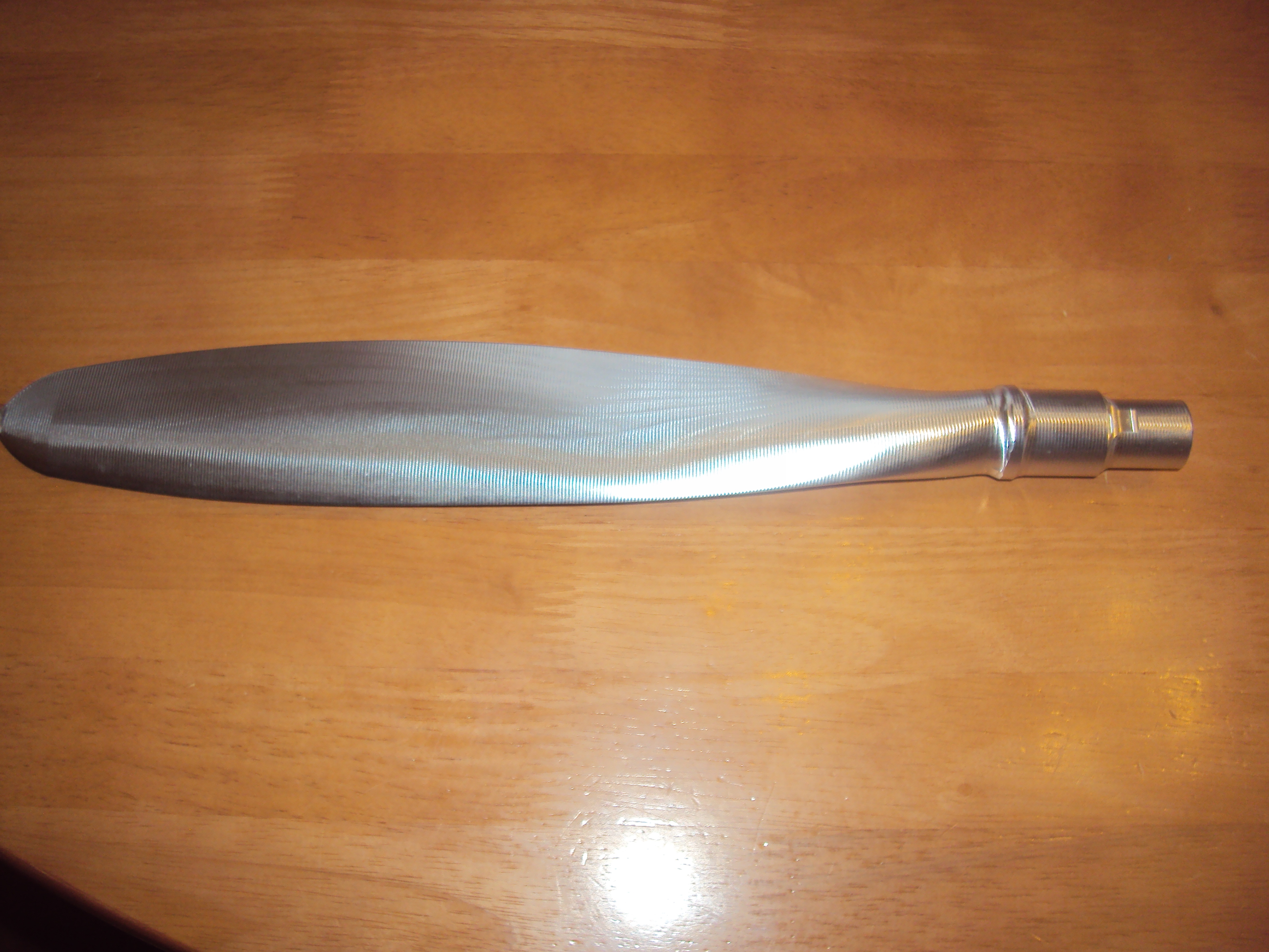

to křídlo se nikdy nebude dělat tak jak jsi popsal, ale vždy naplocho z horní a spodní strany, zůstanou tam po obrobení jedné strany nějaké technologické montážní přídavky za které se to upne při otočení a obrobí z druhé strany kdy se nakonec ty montážní přídavky odstraní .. tady máš ukázku jak může takové křídlo vypadat (vrtulový list z hliníku- délka cca 40cm ) frézovacích postupů může být samozřejmě mnohem víc.. tady je krásně vidět jak je to drsné na povrchu,kulová fréza jezdí po listu nahoru a postupně se přidává třeba po 1mm, 0,5mm 0,2mm podle toho jak moc to má být jemné a z toho vychází výsledný čas.. takže pro představu takovýhle list se frézuje cca 3,5 hodiny z toho tak 0,5hodiny je vyhrubování kdy odebereš 95%materiálu a zbytek je to jemné ježdění.. při 40cm a kroku 1mm to jede z každé strany 400x a s kulovou frézou 10mm je tam zvlnění asi 6setin milimetru - povrch se následně lehce přebrousí a přeleští.. když by to mělo být jen na leštění muselo by se jet třeba s krokem 0,1mm a ten samý list by se jel 4000x z každé strany a strojní čas 10x vyšší a rovněž cena.. takže je rozumné zvolit rozumný kompromis.. protože přeboušené v ruce je to za 10-20minut tak je rozumnější to nechat hrubší..
zase o moc hrubší to být nemůže, protože takhle dlouhý tenký list se při obrábění rozdrnčí jak nic a není možné to moc rvát..

Takže udělat model, orientace na plocho, otočení už si pořeší obsluha CNC. Ta vrtule, to je hodně podobný objekt, o kolik by to bylo rychlejší, pokud materiál bude nějaké měkčí dřevo?

já s dřevem nedělám.. ne že by to dřevo neumělo, ale nehodlám si špinit mašinu dřevěnejma pilinama... ale naopak s dřevem dělá daleko víc lidí a nabídka bude větší.. v dřevu to půjde obecně rychleji.. řezné rychlosti narostou .. já tohle obrábím asi 1200mm/min v dřevu to pojede klidně 4x rychleji pokud na to bude stroj a otáčky vřetene.. ono i v tom hliníku by to šlo rychleji kdyby byly otáčky.. ale vyšší nemám..
těžko říct to je o domluvě s tím kdo to bude dělat.. ono upřímně řečeno než vypadne takovejhle list tak to chce chvilku laborovat a tohle je třeba třetí verze kdy se na těch dvou předchozích ladili chyby.. část listu se dá jet rychleji s větším úběrem část pomaleji.. prostě chce to zkoušet a mít zkušenosti v dřevu to bude zase jinak.. když už je to odladěné tak je to třeba na ty 3,5hodiny ale ten první skončil ve šponách a půl dne v háji..
