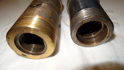

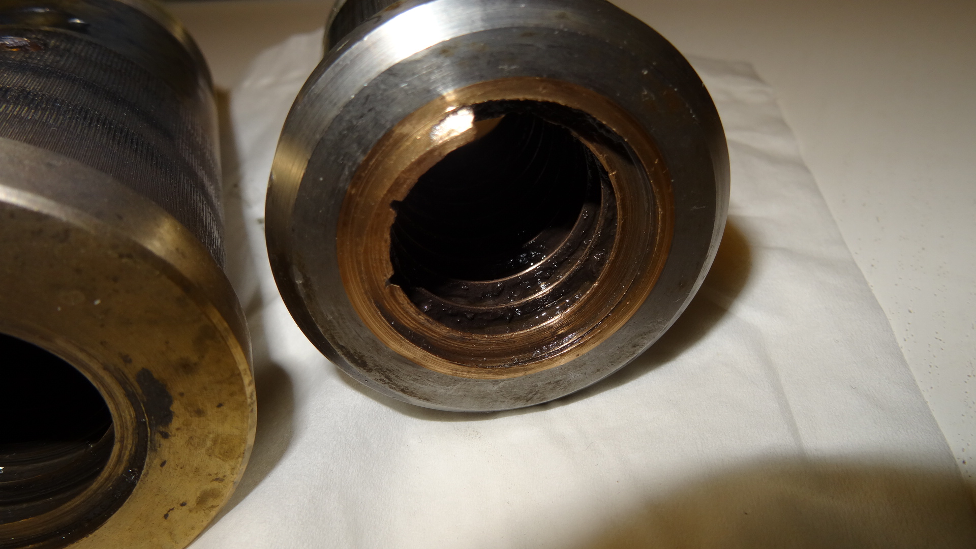

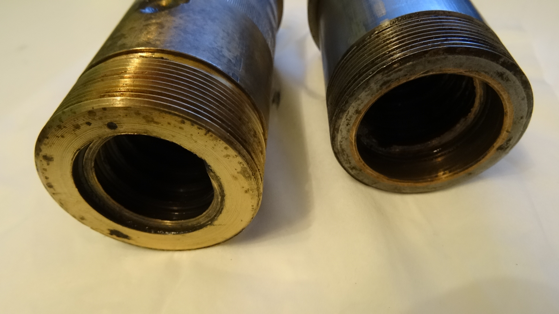

Koupil jsem starší frézku a potřeboval bych vyrobit matice pro osu X a Y.
Kratší matice je nalisovaná v ocelovém pouzre zde je TR 32x6 Levý. potrebny polotovar je průměr 37mm L=73mm
Delší je z jednoho kusu průměr 52mm L=106,5mm, zde je TR 32x6 Pravý.
Byl by někdo ochotný mi je udělat? Vychozené matice pošlu i s materíálem.
Díky za nabídky.

Ahoj, myslím si že jen výroba nových matic nebude to pravé ořechové. Když jsou vyběhané matice, budou i šrouby.Chtělo by to stávající šrouby zregulovat a na ně teprve napasovat nové matice.

Zkoušel jsem na stávající šrouby polotovar a je tam vůle max 0,3mm, ale ten má špatny rozměry. Což by mi stačilo. Pokud nikoho neseženu tak se o vyrobu pokusim sám.

Myslím, že ta menší matka není lisovaná, ale vyrobená metodou odstředivého lití. Stejně jako vřetenové kluzné pouzdra. Jeden starý fachman nástrojař povídal něco o zapomenuté technologii a vyráběl matice z jednoho kusu, případně nějak mechanicky zajistit.

... Bata mozna uhodil hrebicek na hlavicku. To nevypada vybehane, ale vyrvane :-(

Bohužel je to vyběhané protože tam je vůle cca 2,5mm a zbyla tam asi jenom 0,3mm stena zavitu.

právě při zavěšení za stůl se buď vyrve ten šroubek co drží kuželové kolo na šroubu a nebo při opotřebení závitu v té matici to vytrhne závit což mi připadá že tem závit je vytažený nahoru a šroub přece tlačí trvale dolu, no ono už je to jedno prostě porucha se stala a fertik, nevidím ale problém to opravit, pokud je šroub dobrý nechat a nebo případně protáhnout závit na slabší a udělat matici na míru celou z bronzu, šak to nemusí být povrch z oceli to tam je jenom pro úsporu bronzi

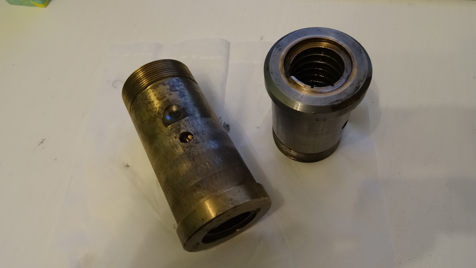

použij materiál Zedex - je to kluzný materiál,právě na takové součásti... výtečný
