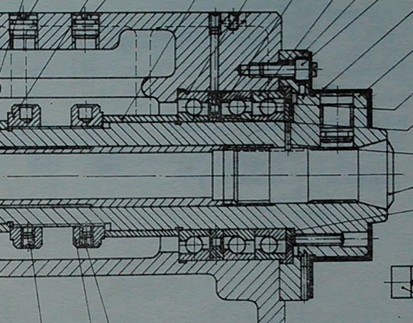

Zdravím sústružnícku verejnosť :)

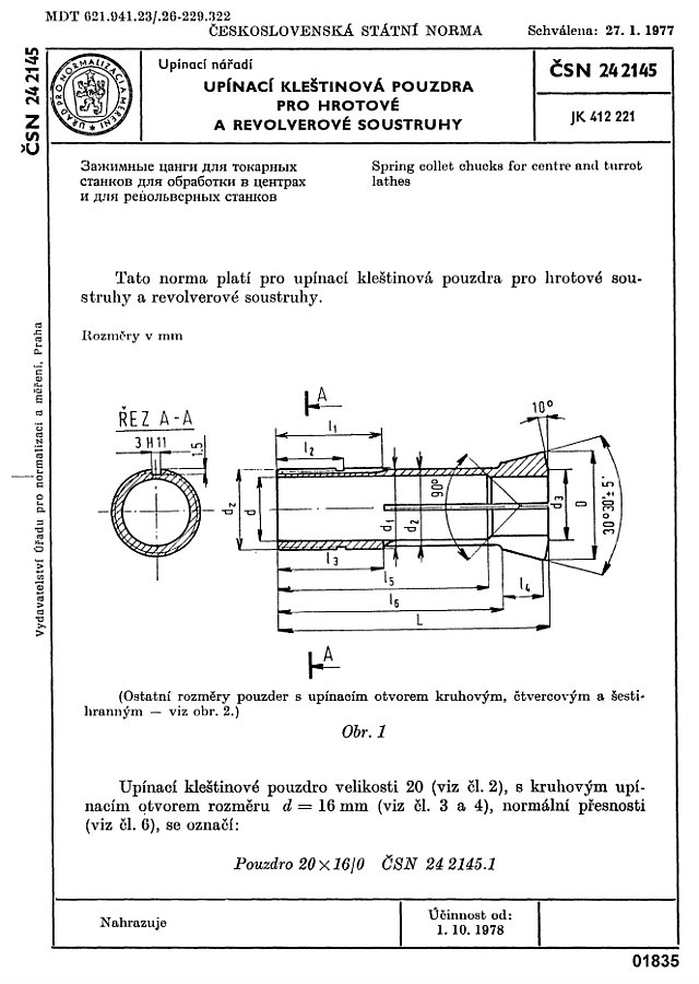

Vedel by mi niekto poradiť, čo sú klieštiny typu 16054 za štandard? Potreboval by som taký typ do vretena SM 16 B - vreteno je priamo uspôsobené na tieto klieštiny a to označenie sa uvádza priamo v manuáli (nie je tam uvedený druh normy, len to číslo). Na tomto obrázku je vidieť rez vretenom s nainštalovanou klieštinou - klieština má vzadu vonkajší závit.

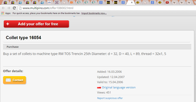

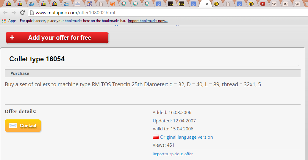

Ešte som trochu posnoril na nete a našla sa jedna zmienka o type 16054:

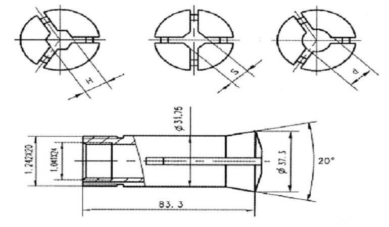

Sú tam uvedené aj rozmery - závit 32x1,5. Porovnal som to s typom 5C - tam by mal byť vonk. závit 1,242x20. Ak je to v palcoch, tak po prepočte na mm to vychádza 31,55x1,27. Tak neviem, asi to nebude 5C - to je zjavne imperial, zatiaľčo 16054 zrejme metrika.
5C klieština - rozmery
Stačilo by mi vedieť, či sú to tie isté klieštiny, čo sa používajú na SV 18 - tie sa dajú zohnať.

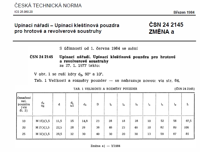

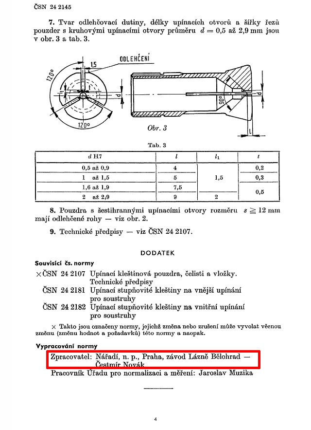

kleštiny na SV18ku najdeš tady http://www.deprag.cz/files/katalogove-l ... 2003_c.pdf" onclick="window.open(this.href);return false; najdeš tam i typ 16051 což je stejná číselná řada jako to tvoje, jen to bude asi menší řada.. takže když u nich vzneseš dotaz asi ti budou schopni odpovědět..

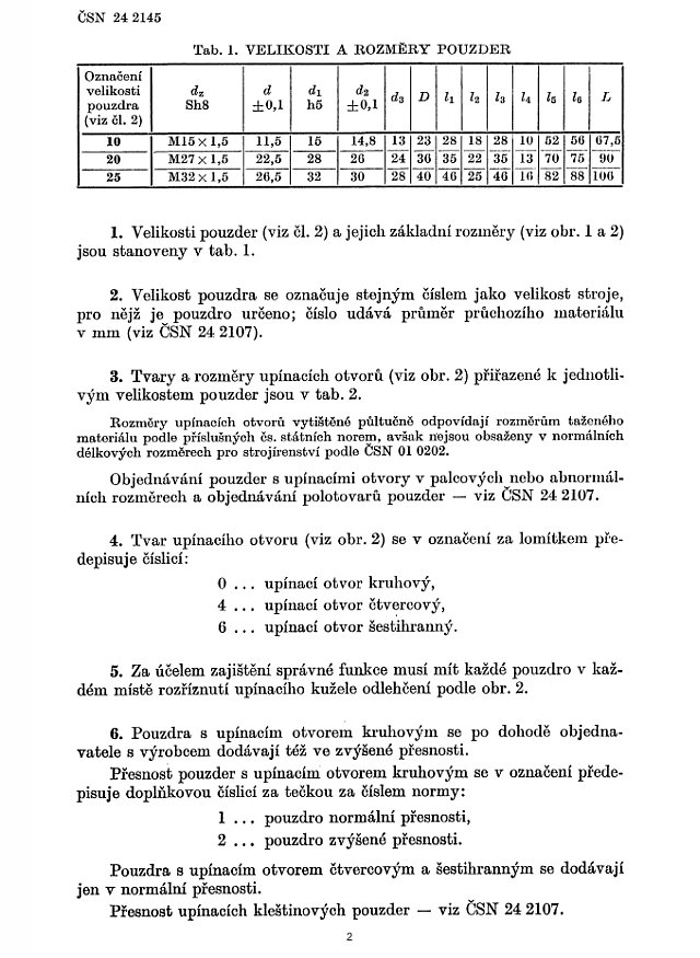

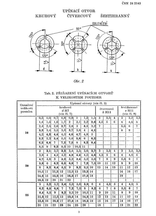

Vďaka, podľa rozmerov uvedených v katalógu sa nápadne podobá typ ČSN 242145 veľ. 25. Napísal som do Depragu, tak sa uvidí čo odpíšu.

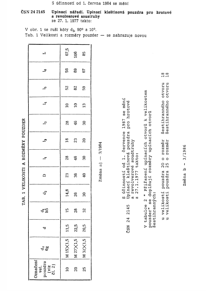

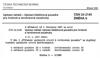

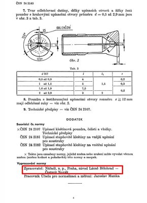

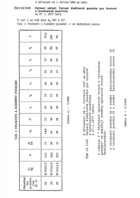

Tak v tom DEPRAGu by o tom asi něco měli vědět, protože je to vlastně nástupnická firma dřívějšího NAREXu. Kromě toho se i podíleli na tvorbě normy ČSN 24 2145 a jiných norem týkajících se kleštin. Možná Ti pomůžou k identifikaci i přiložené obrázky.

Dík za tie normy, počkám čo odpíšu z Depragu. Eventuelne môžem zmerať uhol kužeľa vo vretene, ale to až keď nahodím nazad suporty, teraz sú totiž rozmontované. V každom prípade, mám podľa čoho identifikovať.
Inak všimol som si, že klieština ČSN 24 2145 má uhol 30,5° - toho 0,5° do plusu sa eliminuje vtiahnutím pri upnutí? Teda vreteno by malo mať kužeľ 30° ak správne dedukujem.

po letech téma oživím.

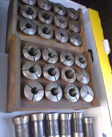

Na bazoši jsou k mání tyhle kleštiny
https://www.sbazar.cz/zdpintrava/detai ... ova-hlava
kde zavit je 32mm stoupani 1,5 a celkova delka je 90 a 115 mm
Které budou pasovat do sm16A? Teď nemám žádnou abych to porovnal.
Citovaná norma uvádí rozměr 106mm na délku, takže nesedí ani jedna.

Kadlik
Příspěvky: 21
Registrován: 11. 12. 2020, 6:47
29. 7. 2021, 11:54
Charon píše: 29. 7. 2021, 9:53
Kadlik píše: 28. 7. 2021, 7:02 Ahoj,
Poradíte prosím někdo?

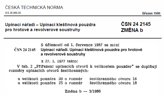

Díky
Ahoj zmerim ti je v pondeli az se vratim, z hlavy si to nepamatuji
díky moc. Doprohlídl jsem pořádně tu normu a jsou tam dvě aktualizace. A ty udávají už celkovou délku 85mm. Z Deperagu jsem se dostal ke katalogovému listu a pro SV18 udávají také 85mm délky. Takže ty kratší by měli být na SV18 a ty delší budou možná ten starší typ. Jsem zvědavej co naměříš.
