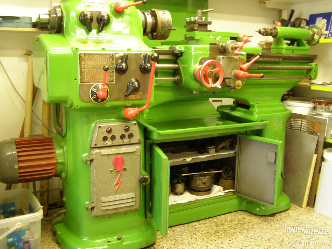

Chtěl bych se zeptat, existovali i nějaké S28, které neměly příčný strojní posuv? Co koukám na obrázky na netu, tak existovali minimálně 2 typy, každý s trochu jinými ovládacími prvky a především s jinou suportovou skříní. U toho sytě zeleného nikde nevidím žádný klobouček pro přepnutí na příčný posuv, což by mě celkem mrzelo, páč o jednom v krásným stavu vím.

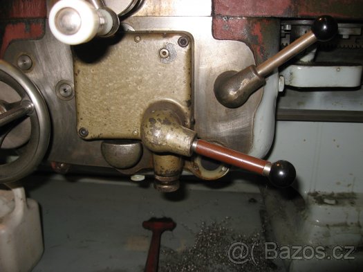

Ještě detail té suportové skříně, kde se obávám, že není příčný posuv.

Oba majú , strojný priečny posuv nemusíš sa báť, na fotke máš označenú páku prepínania posuvu, v strede je neutrál.
