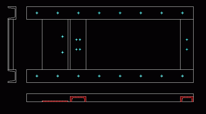

konecne po dlhej dobe mam vsetky veci na riesenie XY posuvov na mojom vytvore, kedze zacinam z nicoho, tak rad si necham poradit od skusenejsich...takze: v prvom kroku mi treba vyriesit zakladnu pre priecnu os, v prilohe je prvotny navrh. dlhe to je 850mm, siroke 400mm. vedenia budu na bokoch, v strede vodiaca skrutka spojena s ac servom asi 1.2kw.
Cele to bude zvarene a potom ofrezovane. Tato os bude permanentne zatazena asi 100kg (pozdlzna os + liatinovy drazkovy stol).
Este by tam mali byt nejake rebra na posilnenie, ale nie su zakreslene.
Cely ten zvarenec davam vyrobit do jednej firmy, preto by som sa rad vyhol akymkolvek chybam pri navrhu,preto by ma zaujimal vas nazor na take nieco, ci staci velkost tych U-profilov (momentalne 65mm), popripade ako inak by to slo atd.....
diki
