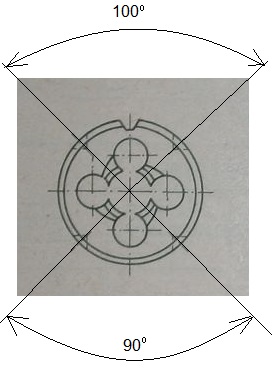

Nevíte někdo, jak jsou rozděleny důlky po obvodu závitové čelisti a jak stavěcí šrouby ve vratidle?
Upravoval jsem vratidlo, které jsem kdysi dostal a vzniklo jako učňovská práce. Podle toho také vypadalo. Tak nějak jsem předpokládal, že důlky i šrouby jsou proti sobě (u těch větších s 5 šrouby) po 90 stupních + 1 proti drážce, ale asi ne. Pořádný výkres jsem nikde nenašel, ale když prohlížím očka a vratidla tak ty díry jsou proti šroubům (které po 90 stupních zhruba jsou) posunuté
. A asi záměrně protože je to podobné u několika výrobců, které jse našel (Narex, Uro, Swa, Cztool, Kinex).

Tak když už jsem s tím tady začal, tak ať to mám i s odpovědí. Skutečně šrouby ve vratidle jsou pěkně pravidelně po 90 stupních, ale 2 důlky v čelisti jsou posunuté.

Je to tak, rozteče důlků v očku jsou po 90 stupních, ale ty "horní" jsou navíc o něco vyoseny (u očka M10 o 1 mm). Zřejmě to nějak souvisí s možností očko v unášecí drážce proříznout a stavěcími šroubky přesně doladit průměr. Vratidla mají být přesně. Tak pravil Zarathustra a jeho slova jsou na věčnou paměť zaznamenána v ČSN EN 22568.
